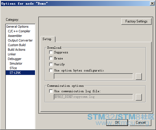

chrainbow 回答时间:2015-10-2 19:57:34
ST-LINK的设置内容如下就可以了:
