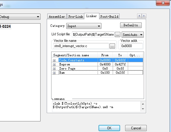

用STM8S STVD COSMIC中如何调整堆栈的大小,[img]https://www.stmcu.org.cn/file:///C ocuments and SettingsAdministratorApplication DataTencentUsers381048836QQWinTempRichOle@FCN4Y1CRIR~G19X_7N}VV3.jpg[/img][img]https://www.stmcu.org.cn/file:///C ocuments and SettingsAdministratorApplication DataTencentUsers381048836QQWinTempRichOle@FCN4Y1CRIR~G19X_7N}VV3.jpg[/img][img]https://www.stmcu.org.cn/file:///C ocuments and SettingsAdministratorApplication DataTencentUsers381048836QQWinTempRichOle@FCN4Y1CRIR~G19X_7N}VV3.jpg[/img][img]https://www.stmcu.org.cn/file:///C ocuments and SettingsAdministratorApplication DataTencentUsers381048836QQWinTempRichOle@FCN4Y1CRIR~G19X_7N}VV3.jpg[/img][img]https://www.stmcu.org.cn/file:///C ocuments and SettingsAdministratorApplication DataTencentUsers381048836QQWinTempRichOle@FCN4Y1CRIR~G19X_7N}VV3.jpg[/img][img]https://www.stmcu.org.cn/file:///C ocuments and SettingsAdministratorApplication DataTencentUsers381048836QQWinTempRichOle@FCN4Y1CRIR~G19X_7N}VV3.jpg[/img] |

.lkf 文件的作用
.lkf文件在程序链接时决定如何具体分配RAM/ROM的空间。在Project Settings – Linker – Category(Input)选项页中,当"Auto"选择框被选中时,由系统自动生成.LKF文件,否则由用户指定。
当"Auto"选择框被勾选时,.lkf文件会自动生成在项目主目录下的 debug/ 和 release/ 目录中。下面以上图所示 at45DBXX Project的 lkf 文件为例,来进一步理解.lkf 。
在.lkf中,以"#"开头的行是注释行,为方便用户理解,将原注释删除,代之以中文注释如下:
# 定义(+seg)一个常量段(.const),开始(b)于0x8080,最大分配(m)0x1ff80个字节(即不超过
# 0x27FFF),为该段起名(n)为.const(和常量段的保留字同名),需要初始化的变量的初始值存
# 放于此段(-it)
+seg .const -b 0x8080 -m 0x1ff80 -n .const -it
# 定义(+seg)一个程序段(.text),紧跟(-a)在.const段后面(和.const 共同位于0x8080 –
# 0x27FFF),为该段起名(n)为. text (和程序段的保留字同名)。
+seg .text -a .const -n .text
# 定义(+seg)一个EEPROM段(.eeprom),开始(b)于0x4000,最大分配(m)0x800个字节(即不超
#过0x47FF),为该段起名(n)为. eeprom (和EEPROM段的保留字同名)。
+seg .eeprom -b 0x4000 -m 0x800 -n .eeprom
# .bsct段服务于定义在0页(地址小于0x100)以内需要初始化的全局变量(如@tiny char a = 9;)
+seg .bsct -b 0x0 -m 0x100 -n .bsct
# .ubsct段服务于定义在0页(地址小于0x100)以内不需要初始化的全局变量(如@tiny char b;)
+seg .ubsct -a .bsct -n .ubsct
# .bit表示位域段,定义后即可在程序中使用_Bool变量(如_Bool c = 1;),-id表示该段需要初始化。
+seg .bit -a .ubsct -n .bit -id
# 这是ST7时代(STM8是基于ST7发展而来的)由于物理堆栈小,速度慢,使用内存来模拟堆栈的变通手段。
+seg .share -a .bit -n .share -is
# .data段服务于定义在0页(地址大于0xFF)以外需要初始化的全局变量(如@near char d = 8;)
+seg .data -b 0x100 -m 0x1300 -n .data
# .bss段服务于定义在0页(地址大于0xFF)以内不需要初始化的全局变量(如@ near char e;)
+seg .bss -a .data -n .bss
# 段定义结束,下面放置的库及Obj文件中的变量、常量、程序就按照上面的规定进行分配。
#初始化程序
crtsi0.sm8
#用户程序
Debug\main.o
# 一些必要的cosmic库
libis0.sm8
libm0.sm8
# 重定义常量段,开始于0x8000,用于放置中断向量表(STM8硬件决定此位置)
# –k 用于程序冗余代码优化,详情可参考cosmic用户手册。
+seg .const -b 0x8000 –k
# 中断向量
Debug\stm8_interrupt_vector.o
#定义了三个变量,用于系统初始化
+def __endzp=@.ubsct # end of uninitialized zpage
+def __memory=@.bss # end of bss segment
+def __stack=0x17ff # 不同的芯片__stack内容不同,由系统自动生成
