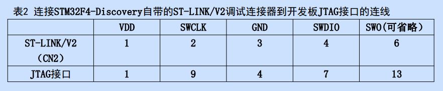

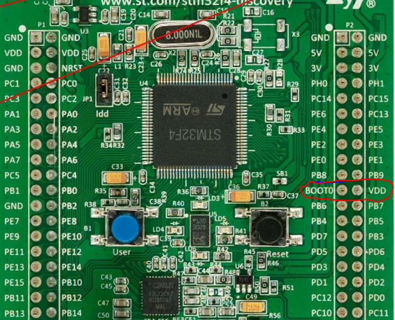

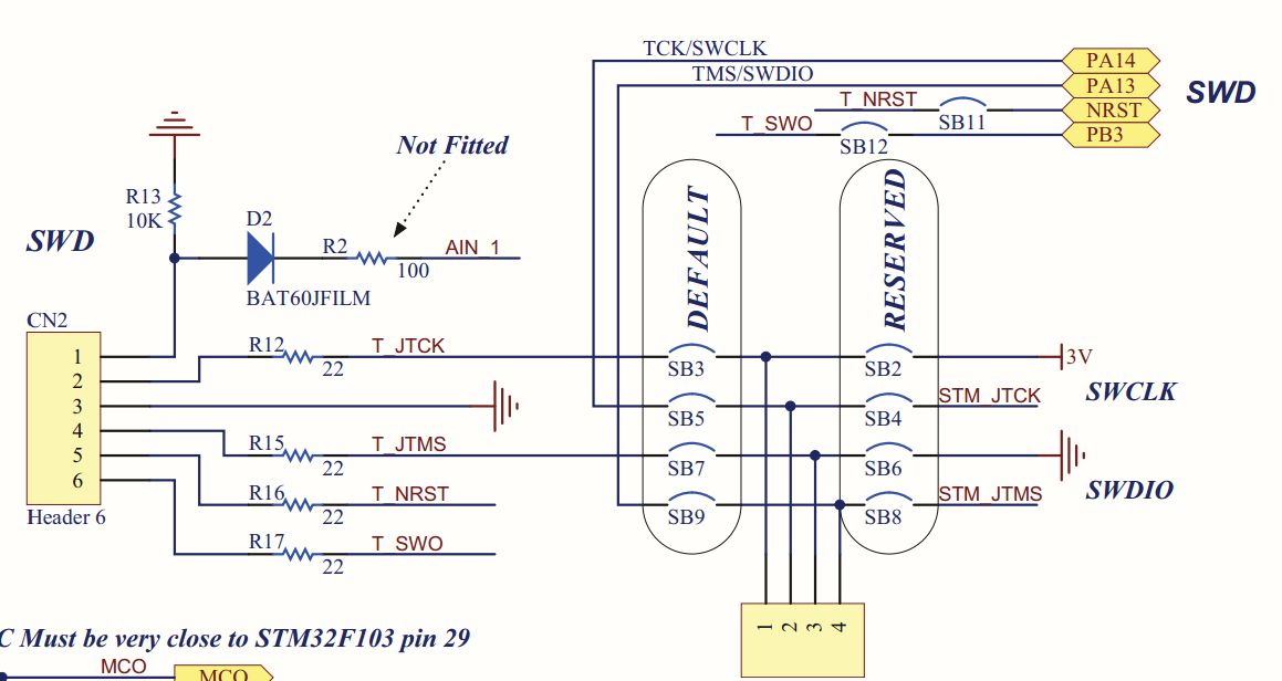

         STM32F4-Discovery自带了SWD方式的ST-Link调试器,可以用来调试和烧录其它STM32芯片和开发板。一般STM32开发板上的调试接口为20脚的JTAG接口,而STM32F4-Discovery板载的SWD调试连接器为6教SWD接口,可以用一条20脚转6脚的连接线将SWD调试器连接到开发板的JTAG接口上。使用时需拔掉ST-Link的两个跳帽,以断开其与自身STM32F407VGT6的连接。
(1)硬件连接

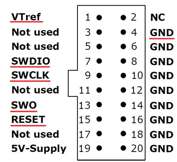

        下图是JLink接口的SWD端口配置图, 可以作为连接参考。 引脚编号为简易牛角座顶视图对应的编号。红线标识的引脚对应着ST-LINK/V2调试连接器CN2的6个引脚。
        ST-LINK/V2调试器对应开发板JTAG接口的连线
