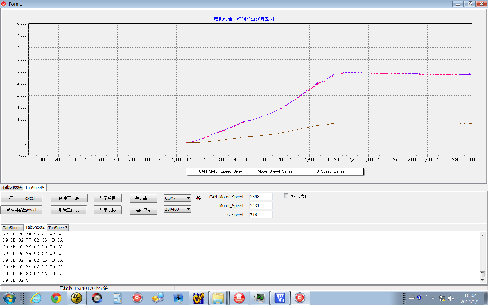

经实测发现,以1(毫秒)的周期发送的转速数据绘制成的曲线,要比电机内部检测到的转速数据
(通过CAN发送出来)绘制的曲线更为平滑。
电机内部检测到的转速数据(通过CAN发送出来)绘制的曲线,存在10毫秒的时间延迟,曲线成台阶状,
这时由于电机向外发送的转速,只能10毫秒更新一次,所以就是台阶状(10毫秒不变)。

CAN_Motor_Speed  表示电机控制器通过CAN总线发过来的电机转速(10毫秒周期发送),作为基本参考
Motor_Speed      表示STM32F1实测电机转速
S_Speed          表示轴端转速,有传动比,所以数值小
以上三个速度通过RS485发送到上位机,如图所示,波特率是230400bps
