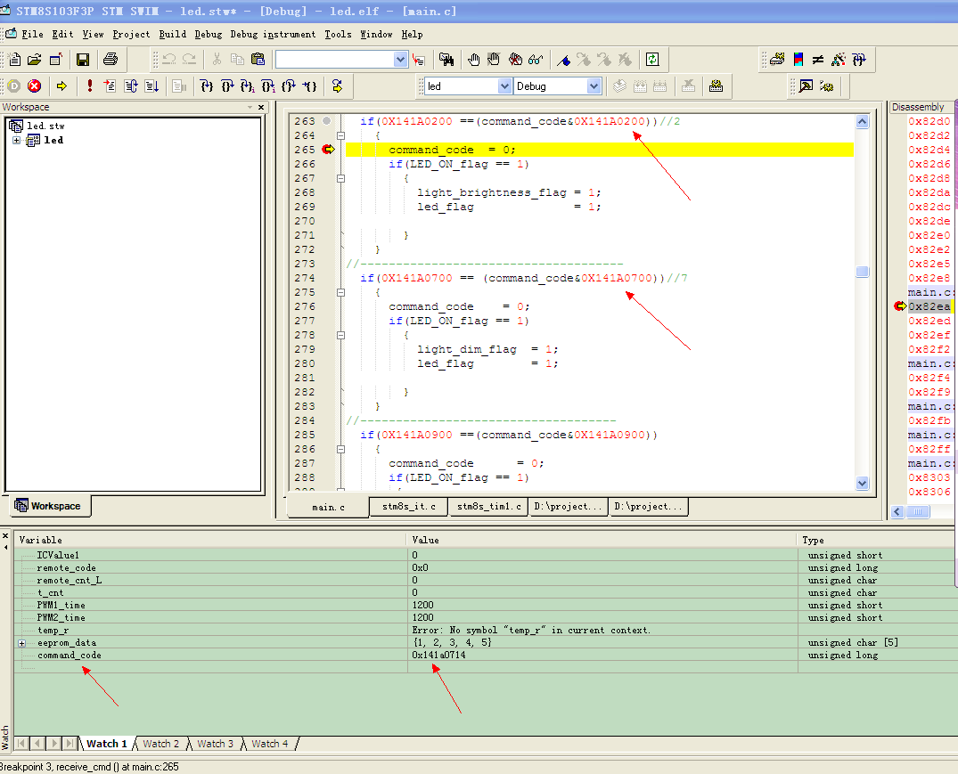

不知道是不是编译器的问题?
wuyue0510 提问时间:2014-4-16 11:43 /
不知道是怎么回事?command_code = 0x141a0714的时候,居然执行265行的程序,理论上应该跳过去的。
非常奇怪,不知道是怎么搞的,
cosmic是8KB的评估版。uint32_t command_code 。

可以一步一步进行调试观察,看观察到的command_code值是否是实时更新的

楼主这代码是有问题的,
如果command_code = 0x141a0714;
      command_code  & 0x141a0200 = 0x1d1a0200;
也就是说,会掉到你第一个if语句里面去,到不了下面那个if语句里面,楼主改改代码吧。

是我错了,改为        if(0X141A0100 ==(command_code&0XFFFFFF00))判断就可以了。多谢3楼提醒,我真是太粗心了!

哥们,你那是位与运算, 就应该进入第一个分支,建议自己用笔来算算。
      command_code  & 0x141a0200 = 0x141a0714; 吧,不是0x1d1a0200
