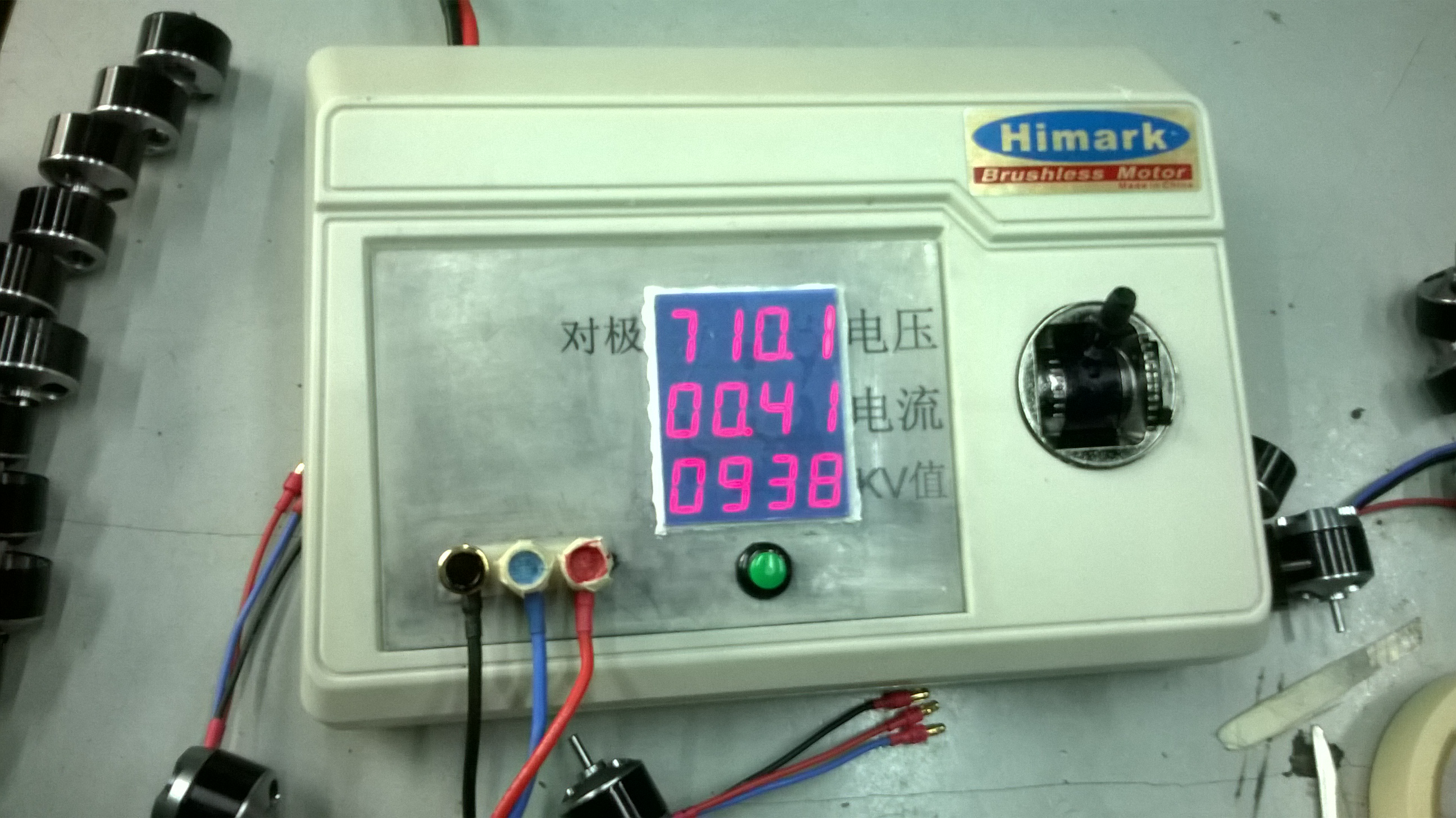

      最近公司刚好想研发一款能够进行图传的四轴,stm32F4系列的mcu强大的控制算法运行能力,丰富的外设功能和易用性吸引了我。刚好碰到st mcu推广活动。特此申请能得到这个试用机会,希望您能给我这个机会。以下是我做的基于stm32f103的无刷电机kv值测试器。
     我这个Kv转速表主要是应用在检测测无刷电机kv 值的。它主要原理是:无刷电机工作过程通过检测电机反电动势会有个梯形波。计算单位时间内梯形波的数量得到在某个电压工作下的转速值。Kv值就=转速值/电压值。

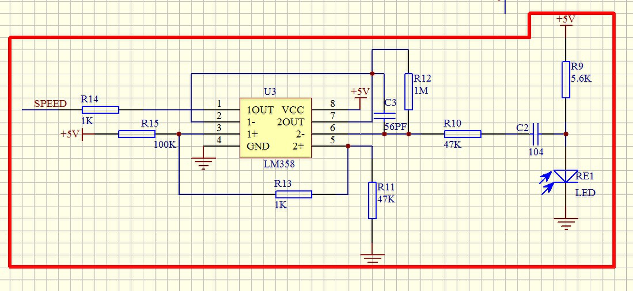

那么简单说明下这个功能实现的原理是通过在电调的ABC三相中两相加个led灯和一个限流电阻。每当有一个梯形波产生时会驱动led灯。图中led是一个光感电阻。将光感电阻和led灯使用热缩套管密封在一起(公司光耦合器用完了)。这样每次有一个梯形波产生,lm358会将信号放大经过speedmcu检测脚一个高电平信号。
系统的电压、电流使用adc功能检测,电流使用个精密电阻通过放大电路转换给adc检测脚。
