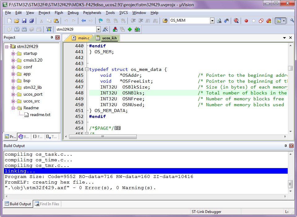

本例程主要实现了二值信号量和互斥信号的优先级反转。main.c文件里1-8注释说明了互斥执行
顺序。由用户按键启动此过程。任务0、1、2。
加入对列的操作。其实队列Q就像是多个邮箱Mbox的组合。任务3。
加入了事件标志Flag,满足两个事件后,挂起的任务解锁。存储块的创建,获取,释放操作。任务4、5。
上工程文件:
MDK5-F429diso_ucos2.91.zip
下载
4.34 MB, 下载次数: 209
