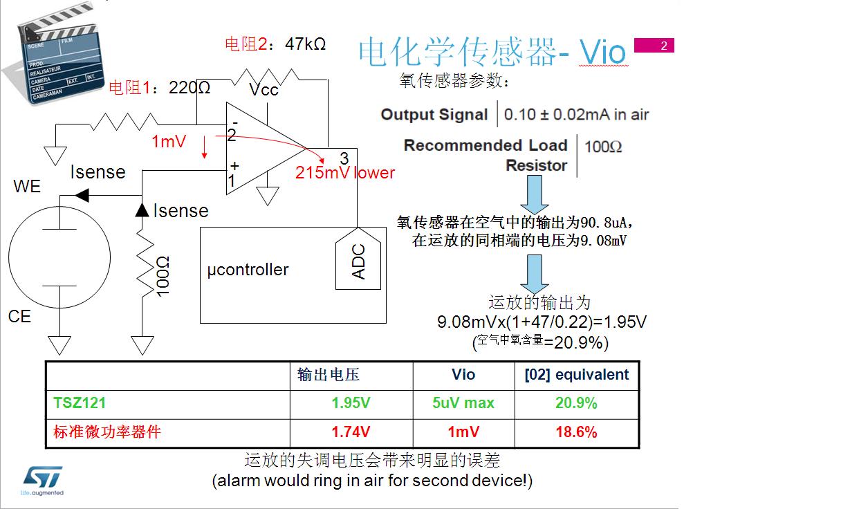

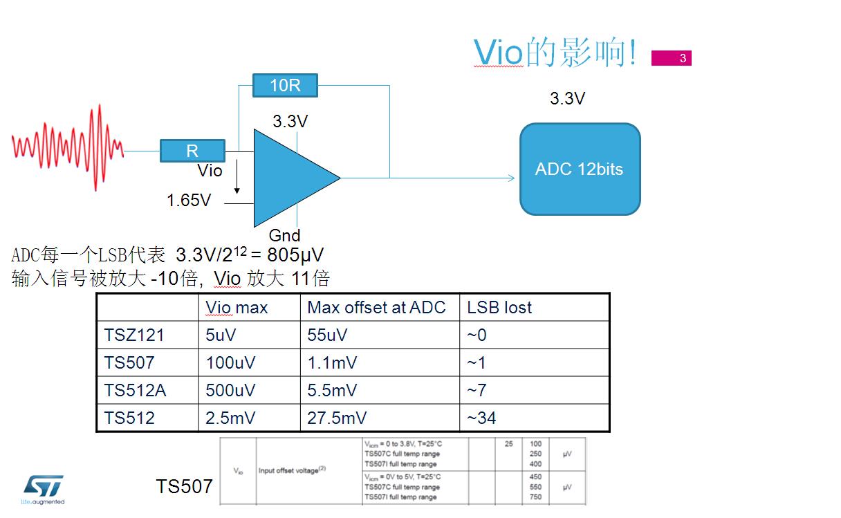

Vio:失调电压,影响输出电压精度
电化学传感器对运放器件较为敏感,是因为运放器件本身存在Vio即失调电压。
在理想状态下(运放器件的失调电压为0时),V1=V2=9.08mV,V3=1.95V。但在实际情况中,由于运放器件存在Vio=5uV,因此在点2会出现一个电压的叠加,并通过电阻1和电阻2的放大作用(1+47/0.22=214.6)将其放大为214.6*5uV=1.07mV,该电压值占理想输出电压(1.95V)的比值越小,说明该电化学传感器的精确度越高。
因此运放器件的Vio的大小,决定了特定传感器的精确度的高低。
因此,对于精度要求很高的应用来说,可以考虑TSZ121.
