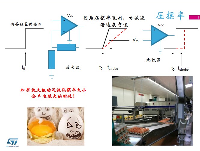

一、压摆率
上图所示的鸡蛋位置传感器,其工作原理如下:
在鸡蛋位置传感器中,已装好鸡蛋的蛋盒在传送带上匀速传送,经过位置传感器,蛋盒会在此停留一定时间以供位置传感器检测是否每一个空位都已装上鸡蛋,并在没有鸡蛋的空位上放上鸡蛋。如果运放器的压摆率太小,方波边沿速度减慢,位置传感器检测时间变长,导致位置传感器不能在特定的时间内完成工作,并且有可能将鸡蛋放在之后传送上来的蛋盒里,造成鸡蛋的破裂。
所以,压摆率的大小对于速度有很大的影响,也就对精确度有很大影响!

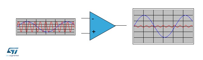

二、频率限制
运算放大器在某一频率范围内能放大信号,但超过此频率就没有放大能力。

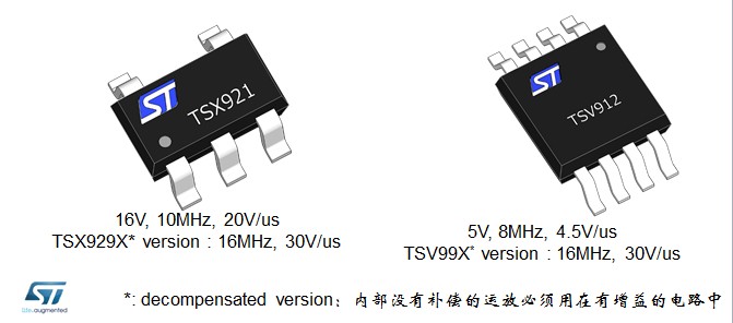

四、SR and GBP – 关键信息
压摆率和增益带宽积是限制应用电路反应速度的两个参数
低压摆率限制了输出电压的变化率,增益带宽积小则限制了高频信号的放大倍数
如果应用电路需要高速运放可以考虑:
