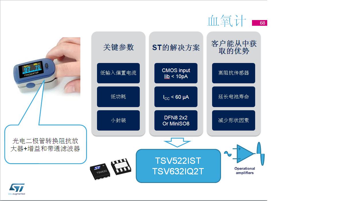

一、血氧计

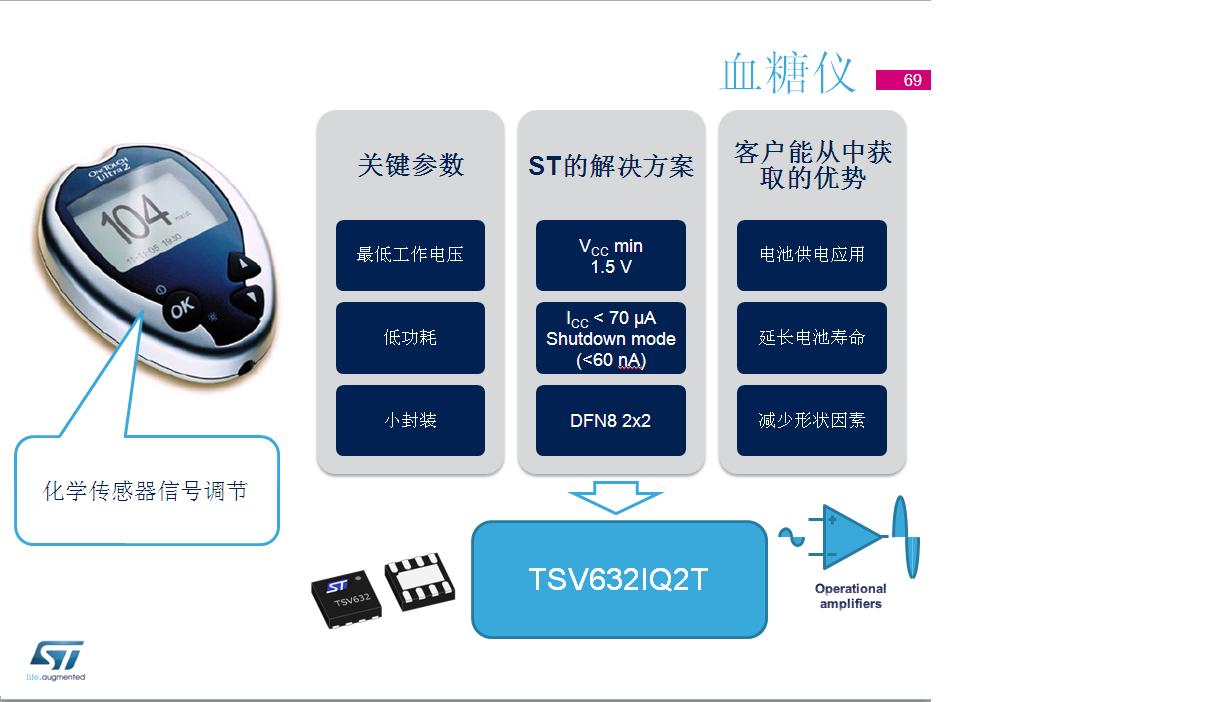

二、血糖仪

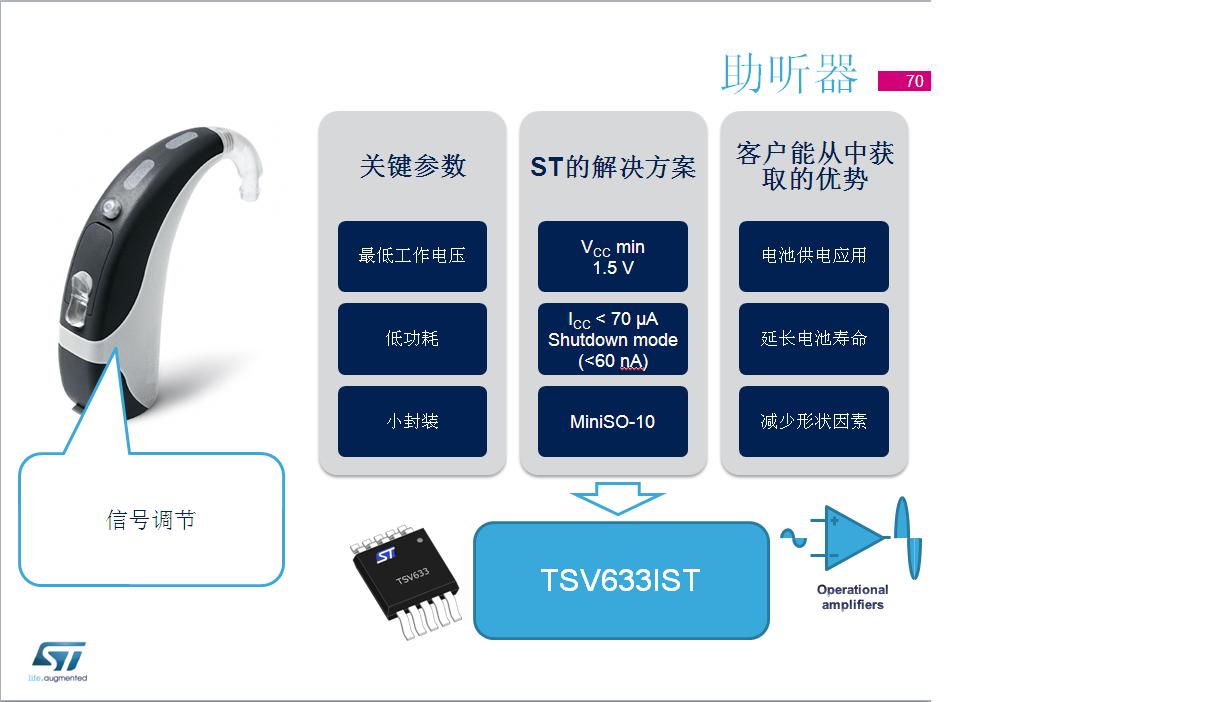

三、助听器

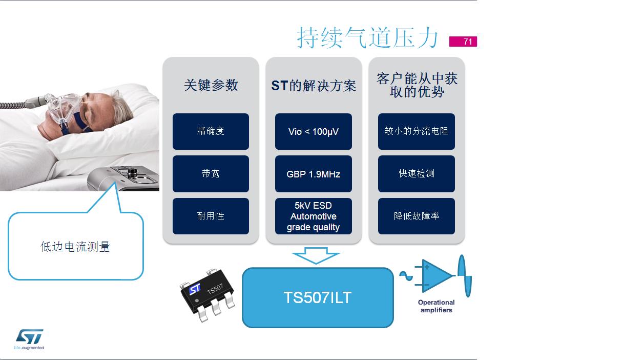

四、持续气道压力

看到图片了,TSV5221ST,TSV6321Q2T,TSV6331ST,TS5071LT是什么?st.com上搜不到,哪公司的?

正确的产品型号是:TSV522IST, TSV632IQ2T, TSV633IST, TS507ILT

1与I混了,谢谢楼上指点。
