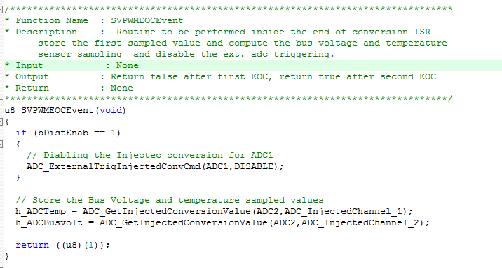

  最近在做基于stm32的PMSM的FOC控制,2.0的库,单电阻采样的,感觉库函数中的u8 SVPWMEOCEvent(void)函数少了判断ADC何时第一次采样,何时第二次采样的语句,还有函数说明中说“Return false after first EOC, return true after second EOC ”的这条句话,好像没有实现这个功能的语句,什么时候也不能返回逻辑“false”啊?还是在别的函数中判断我没看到啊?

看你的图确实没有false的返回,这程序是被修改过的么

没被修改过,我拿的是原版的,你那里有这个函数吗?
