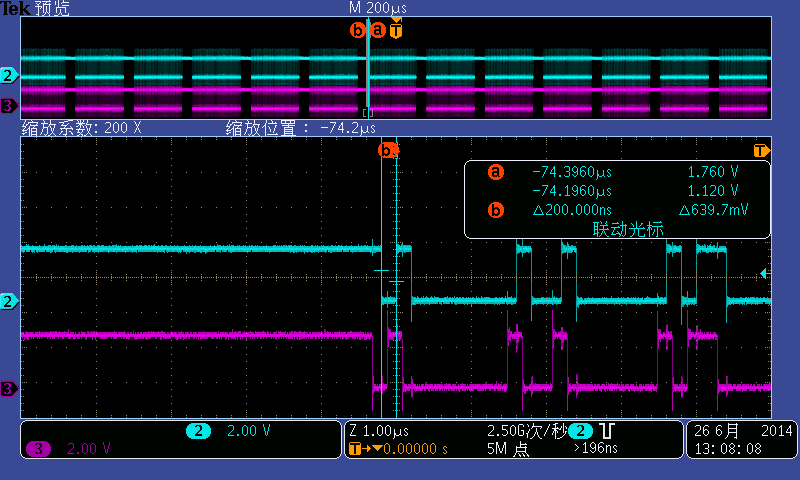

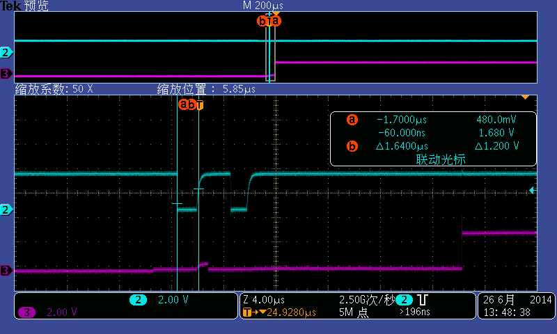

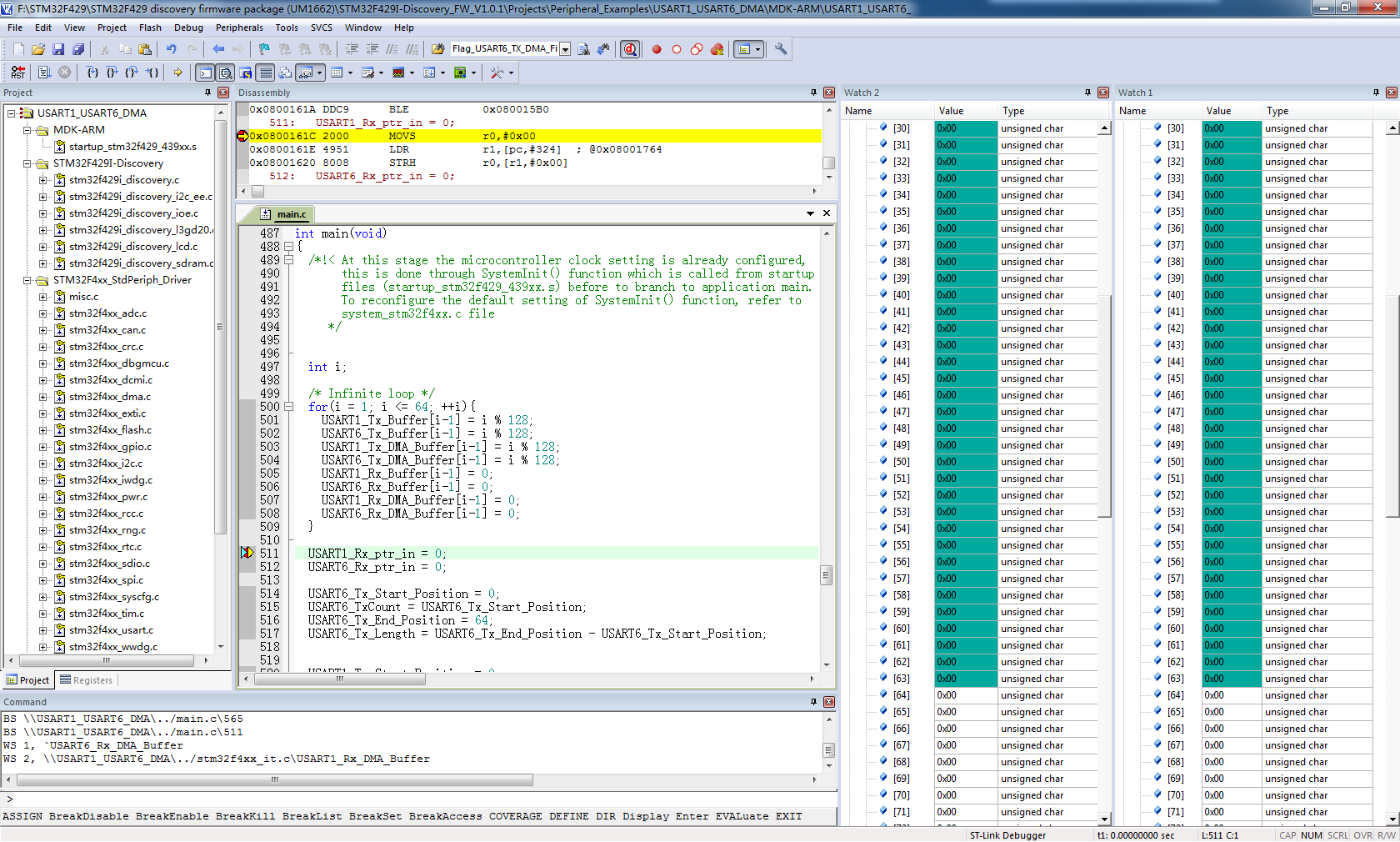

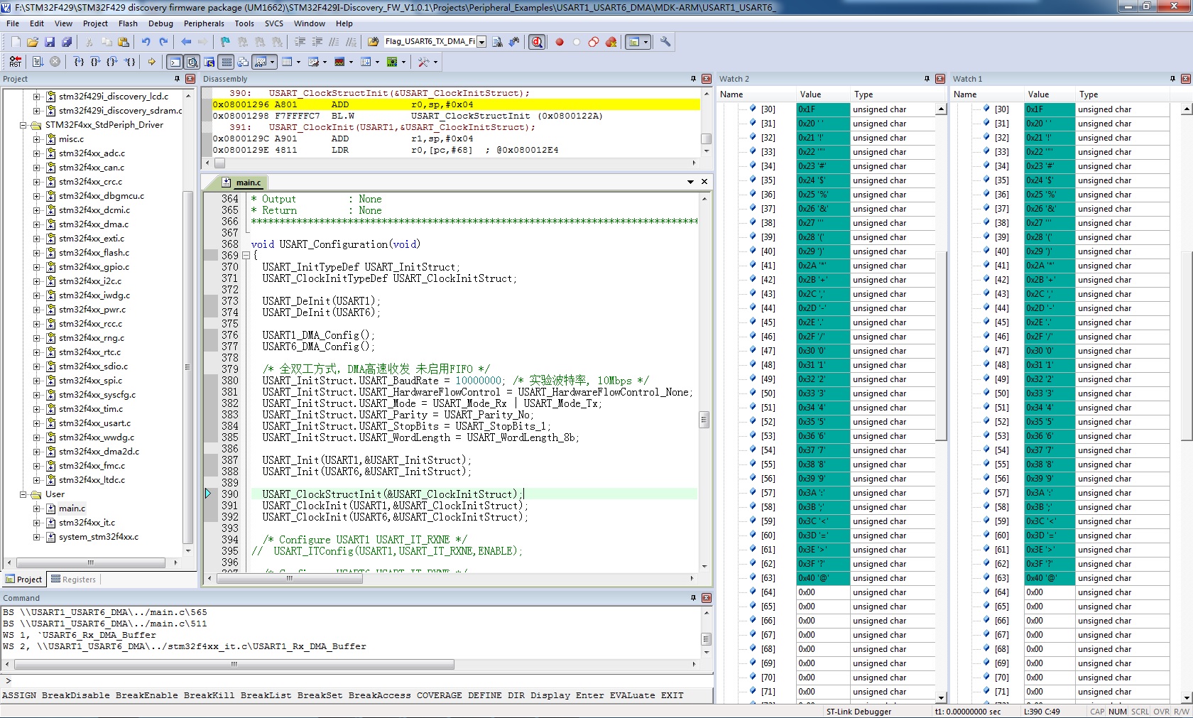

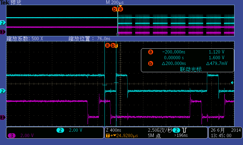

wjandsq 回答时间:2014-6-25 17:53:18
RE:【原创】 【stm32F429开发日志】STM32F429串口1、串口6全双工通讯例程
最新更新,串口1和串口6均采用DMA方式通信,通信数据64字节,速度5Mbps,全双工收发,原来的例程串口6设置DMA有误,串口6以中断方式通信,速度上不去。
USART1_USART6_DMA.rar

wjandsq 回答时间:2014-6-26 19:46:43
不好意思,10Mbps还没有成功,今天实测只有5Mbps是对的。
