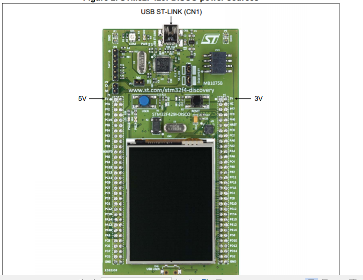

上次活动申请了STM32F429I-DISCO开发板,看了看功能还是比较强大的,下面简单的介绍一下这块板子 1.1功能 STM32F429 Discovery 提供一下功能 • 主控芯片 STM32F429ZIT6,2MBflash memory 256KB 的RAM,芯片大小为144个引脚的。 • 板载ST-LINK/V2方便下载代码和调试。 • 供电方式:usb线或者外接5V和3V电源 • L3GD20, ST MEMS 运动传感器, 3轴陀螺仪 • TFT LCD 2.4", 262K 像数 RGB, 240 x 320 点 • SDRAM 64 Mbits (1 Mbit x 16-bit x 4-bank)包括一个 AUTO REFRESH MODE • 6个LED: – LD1 (红/绿) 用于USB通讯 – LD2 (red) for 3.3 V 电源 – 剩下的两个 LEDs D3 (绿), LD4 (红)– Two USB OTG LEDs D5 (绿) VBUS 和 LD6 (红) OC (过流)• 两个按钮 (开关和复位) • USB OTG 接口型号为micro-AB 1.2 主控芯片 STM32F429ZIT6U是基于高性能 ARMCortex™-M4 32-位单片机,工作频率能达到180 MHz,含有 Cortex-M4的核心功能(浮点运算, (FPU) ),支持所有单精度数据运算指令和数据型式,内部含有储存保护单元(MPU)以加强应用的安全性。 STM32F429ZIT6U结合了高速嵌入式内存(Flash memory:2 Mbytes SRAM:256 Kbytes),备份SRAM:4 Kbytes, 1.4 板子的上电方式 STM32F429I-DISCO 开发板能使用三种上电方式 • USB ST-LINK:使用 USB接口连接开发板。 •外接电源: 直流电能接在电源接口(3 V (或者5 V) )。 图 1. STM32F429I-DISCO电源接口

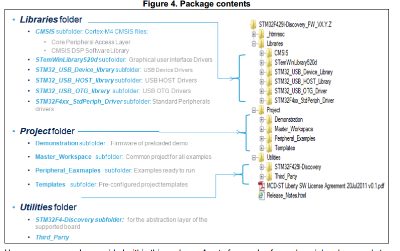

2 固件库 在官网上有固件库,固件库包含一些基本历程,和一些外部功能的演示的历程。下载地址如下:www.st.com/stm32f4-discovery. 2.1固件库描述 STM32F429 Discovery开发板提供一些应用和演示以及历程在一个ZIP压缩文件中,解压文件后可以看见如下文件夹( STM32F429I-Discovery_FW_VX.Y.Z, )
用户可以直接运行内部提供的历程,所有历程都能直接运行。 好吧,本文就暂时介绍到这儿,以后有时间会更行。 |
