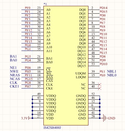

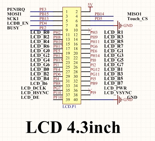

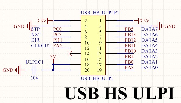

在STM32F429IGT6的芯片下载写USB HS程序,用外部PHY(ULPI功能),用LCD来显示信息,用STM32F429IGT6自带的LCD控制器;外接SDRAM; 当加上RCC_AHB3PeriphClockCmd(RCC_AHB3Periph_FMC, ENABLE);的时候USB枚举不成功;USB不识别. 改成RCC_AHB3PeriphClockCmd(RCC_AHB3Periph_FMC, DISABLE);的时候 USB可以枚举.USB可以识别,USB HS正常运行. 难道STM32F429IGT6的SDRAM不能和ULPI同时使用. 碰到这类似的问题的 或者已经解决了的 一起来讨论一下 |
