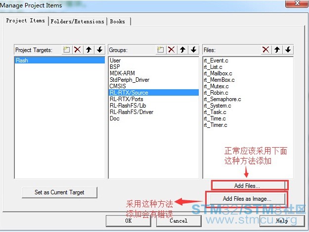

wdshuang09 回答时间:2016-10-6 22:51:32
MDK出现错误FCARM - Output Name not specified, please check 'Options for Target - Utilities'
出现这种情况原因有二:
1. 在MDK工程打开的时候,任意修改MDK工程的文件夹名字以及文件夹中文件的位置。
  解决办法是重新打开MDK工程即可解决。
2. 如果添加文件的时候采用如下方法,也会出错上面的错误。

精彩人生-2023327 回答时间:2014-11-19 09:57:25
仔细查看添加的文件,在property中应该是把C source file添加为image file了
