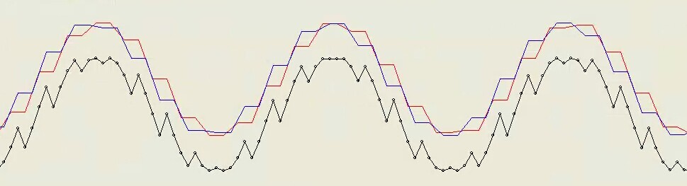

代码如上,这里  ADC_CommonInitStructure.ADC_TwoSamplingDelay
输入信号为300k的正弦波,采样结果如图所示
黑色波形为ADC1,2的组合数据,蓝色和红色分别对应 ADC1,ADC2
如果将输入信号改为800k,那么ADC1,ADC2的差距将更加明显。另外,从图中可以看到,ADC1,ADC2的采样分辨率视乎根本没达到8位的效果
我试过ADC_TwoSamplingDelay_6Cycles,效果差不多,我使用单ADC采样,则没有问题,就是达不到我要的4M左右的AD速度
双AD inter模式本来就是为高速设计的,现在这样的结果肯定不是预期的效果,不知道问题错在哪里,请各位指教

andrewz 回答时间:2016-10-25 08:40:33
LZ问题解决没?
