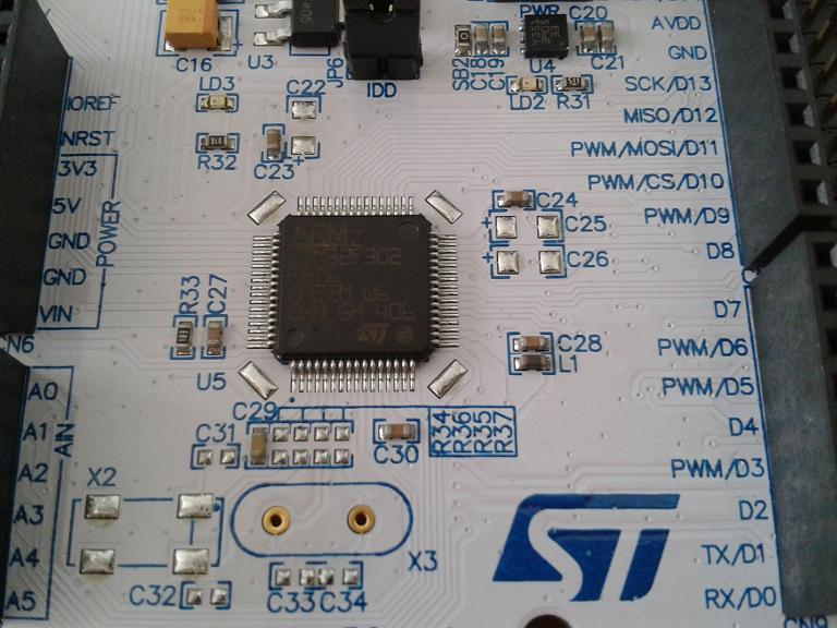

顺便问句CPU周围晶振啥的没有焊接,这个需要自己焊接吗?

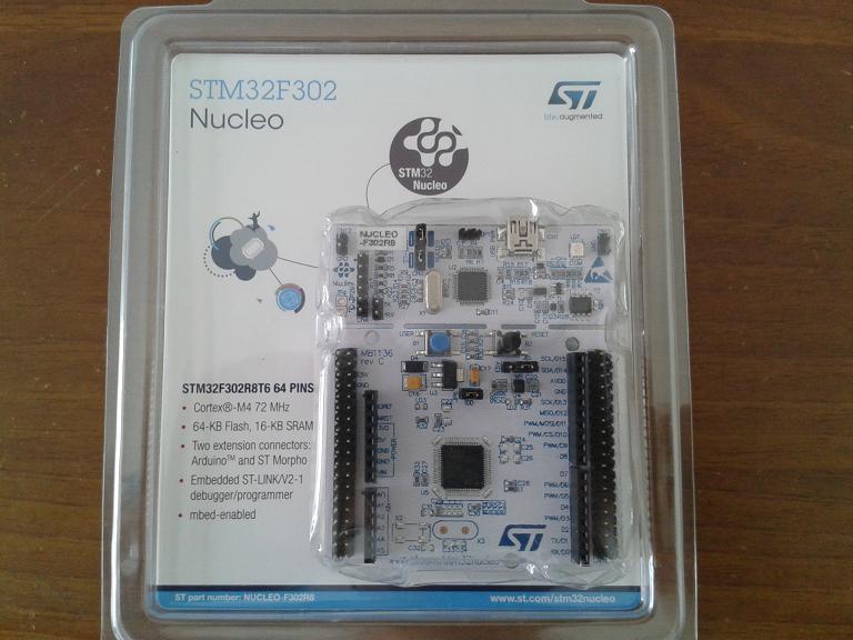

拆开韵达的包装,板子就出来了

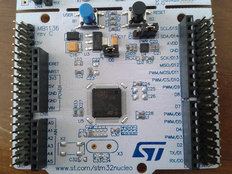

拿掉塑料壳包装,正面

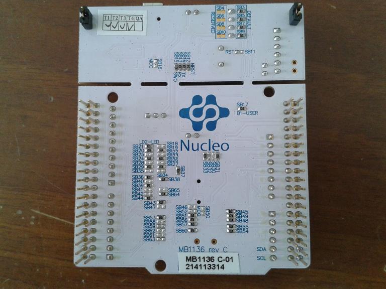

背面
CPU特写

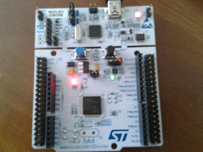

上电

芯片里应该有片内时钟,不过也可以外接时钟

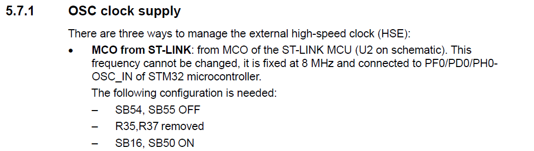

主控板(302)的晶振可以买来自己焊接,当然,也可以不使用外部晶振,使用F103C8(STLink部分)的MCO引脚提供8M的频率,只需要将板子背面的SB16,SB50短接,SB54断开即开。详细介绍可以查看ST文档:UM1724。下面是部分截图:

没有焊接使用的是内部时钟。

如果不对板子改一下的话,板子的主频很低,应该是HSI(8M)。如果买晶振焊接或者使用MSO引脚的话,主频才是正常的72M。还是建议对板子进行一点小改动。
