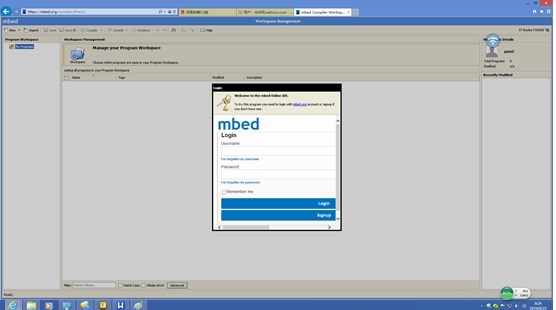

进入mbed方法:我通过st的官方网站提供的链接
http://www.st.com/web/cn/catalog/tools/PF260489
顺利打开了mbed网站。
首先提示我注册一个账号

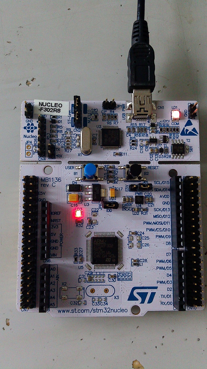

编译这个小程序后,突然在浏览器下面弹出一个下载的请求,仔细看看竟然是编译后的可执行文件,不懂了,回头看看介绍帖子,明白了,需要下载到nucleo中,怎么下载呢?
nucleo的另一个神奇出现了,原来他把stm32的flash虚拟成了usb的一个磁盘,把这个文件拷贝到磁盘中,就完成了烧写,再一次颠覆我对单片机的认识,用了多少年的串口要和大家说“再见”了。
看看烧写后的实际运行照片。
第一个程序的顺利运行让我体验到了mbed确实是快捷方便。后面在继续了解mbed,看看他的其他神奇之处。
