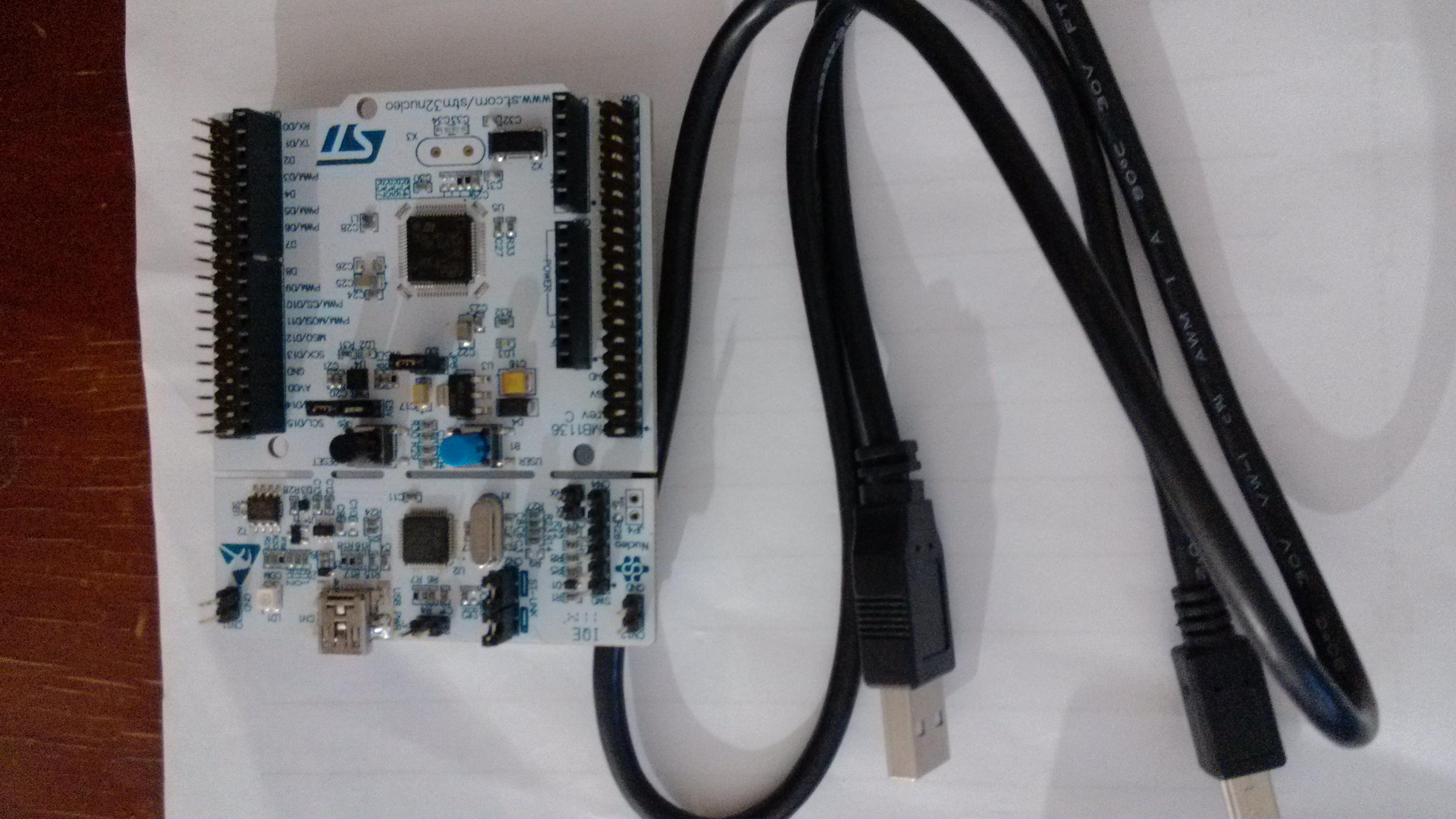

1.Mini-USB线一根;
2.STM32 Nucleo开发板一块;
3.电脑一台。

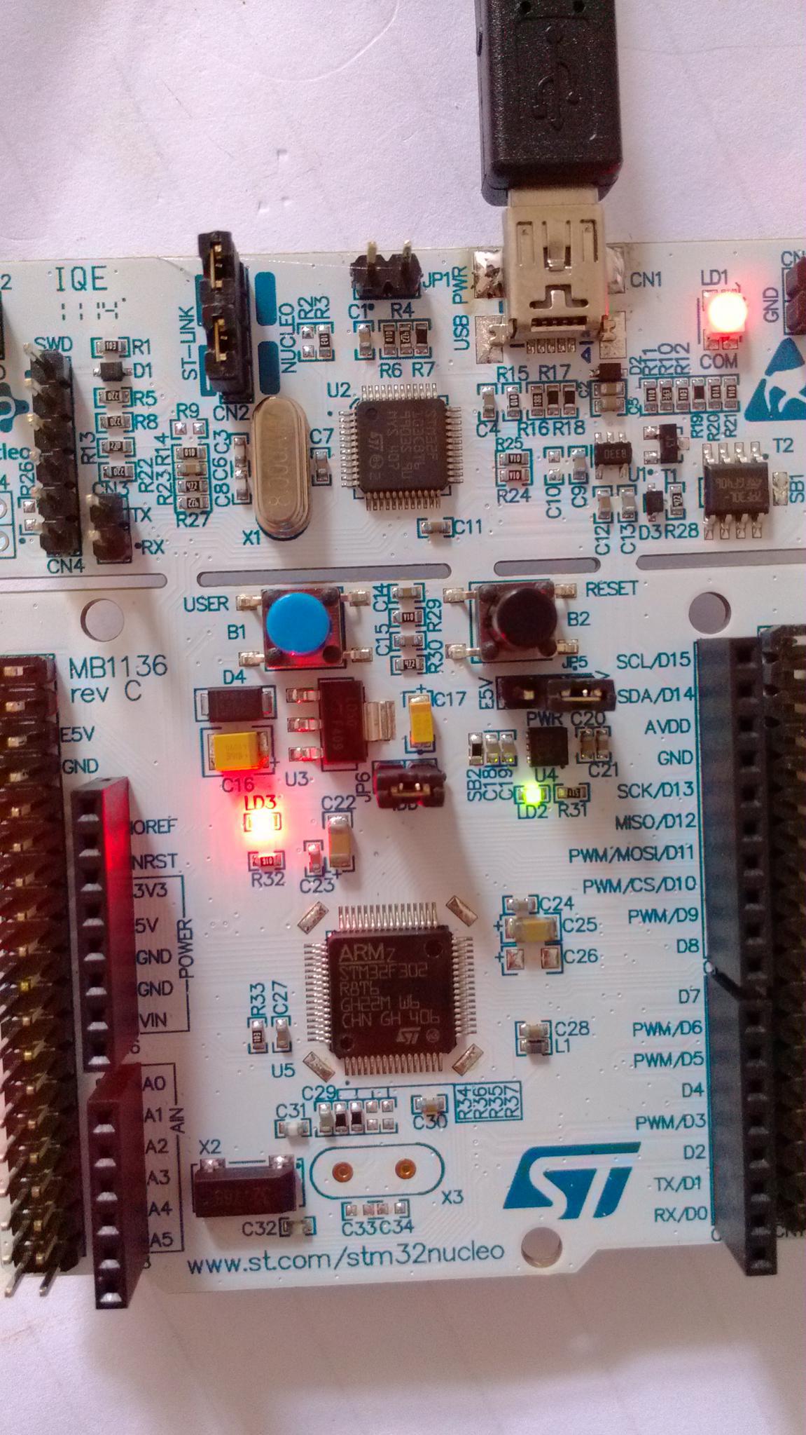

板子如下图所示:

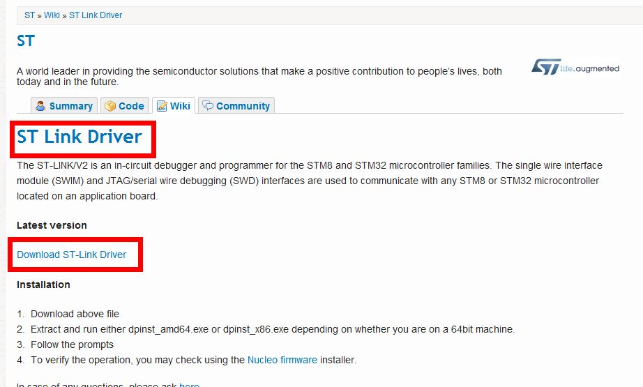

1.进入网站:http://mbed.org/teams/st/wiki/ST-Link-Driver,下载ST Link Driver。如下图所示:

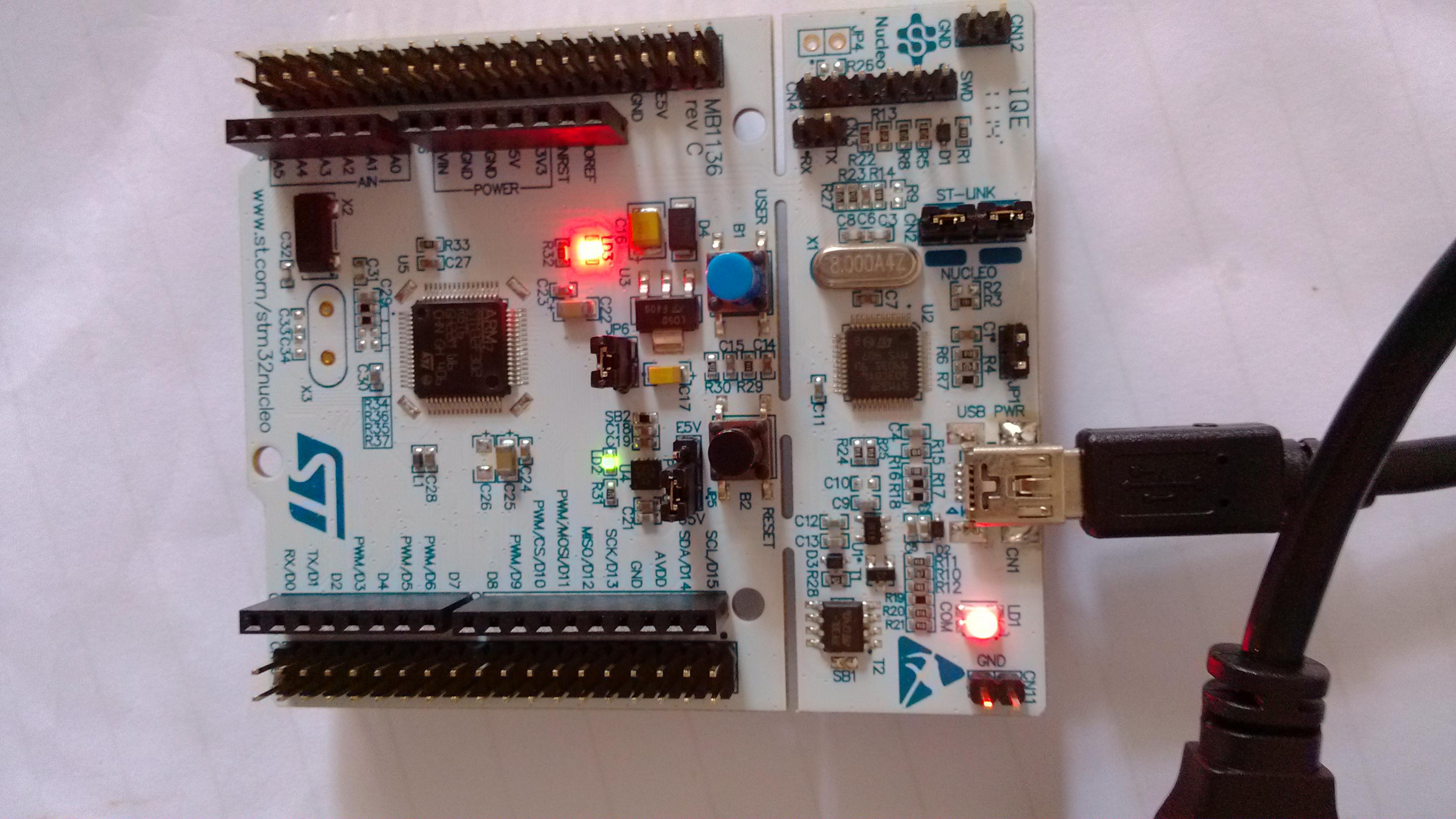

2.Mini-USB和开发板相连,如果正常,则红灯亮,绿灯闪烁。如下图所示:

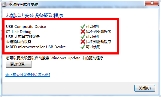

3.在没有安装好驱动的时候。如下图所示:

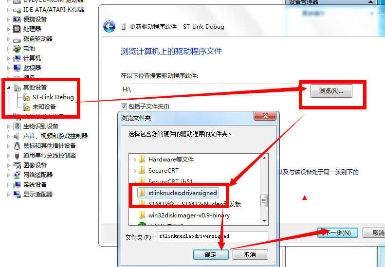

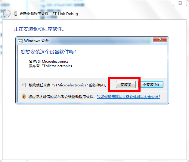

4.给开发板安装驱动。如下图所示:

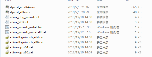

首先,找到刚刚下载的ST Link Driver,然后让驱动浏览到该文件夹。如下图所示:

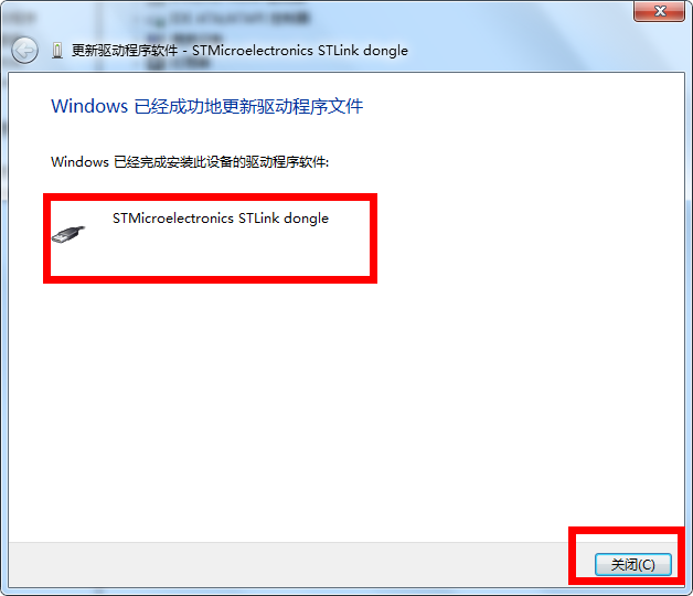

然后,查看是否安装成功。如下图所示:

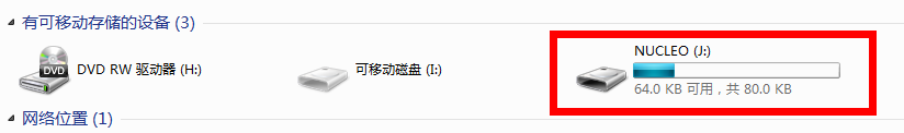

最后,安装成功之后,会出现一个U盘的盘符,如下图所示:
