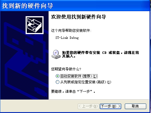

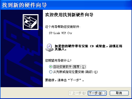

开始连接开发板:
1、连接USB连接线,安装驱动:

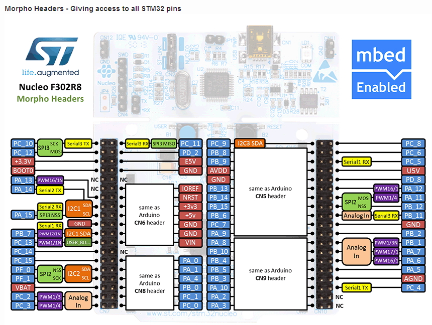

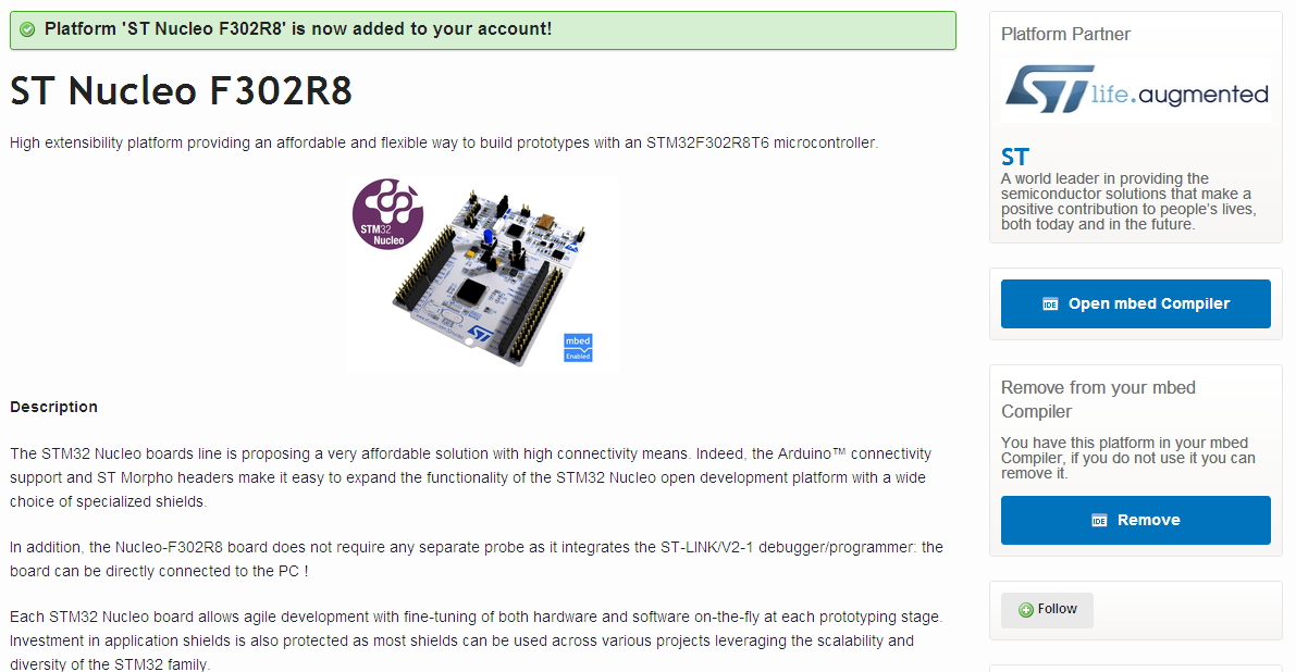

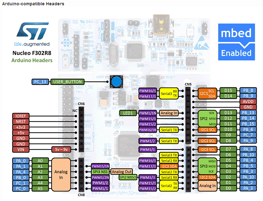

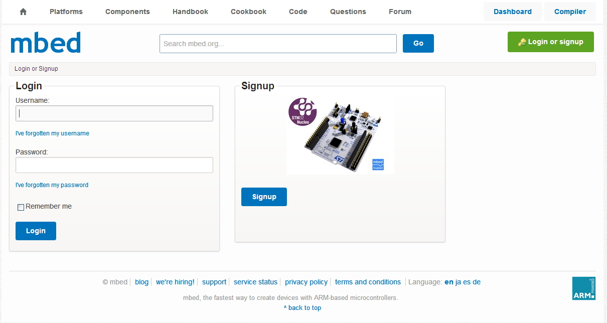

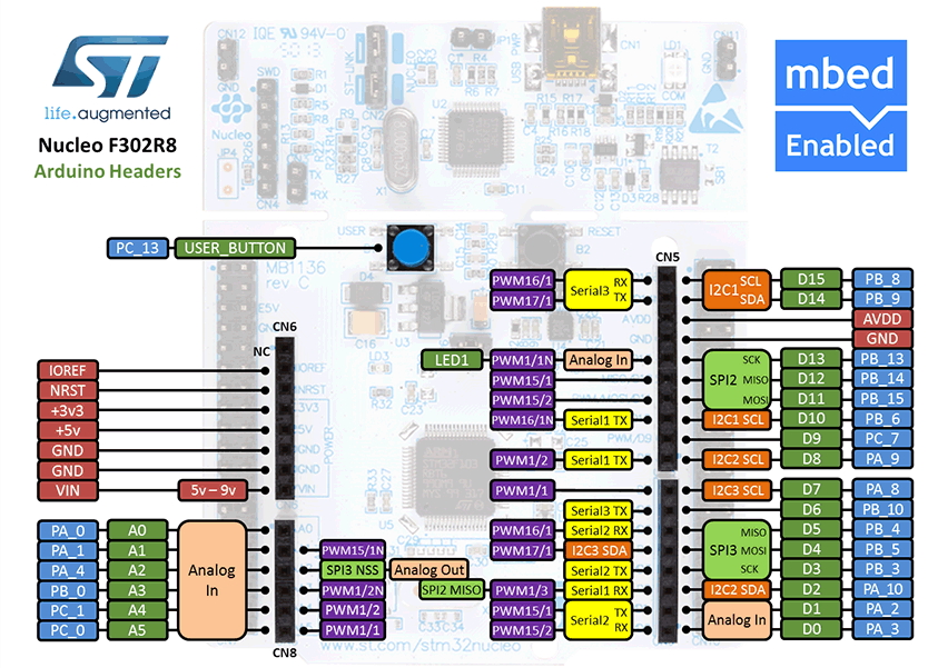

2、打开U盘里面的网址:
注册账户,查看相关资料,开始开发:

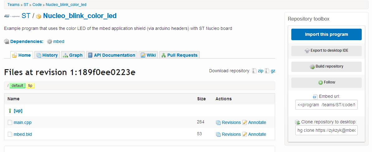

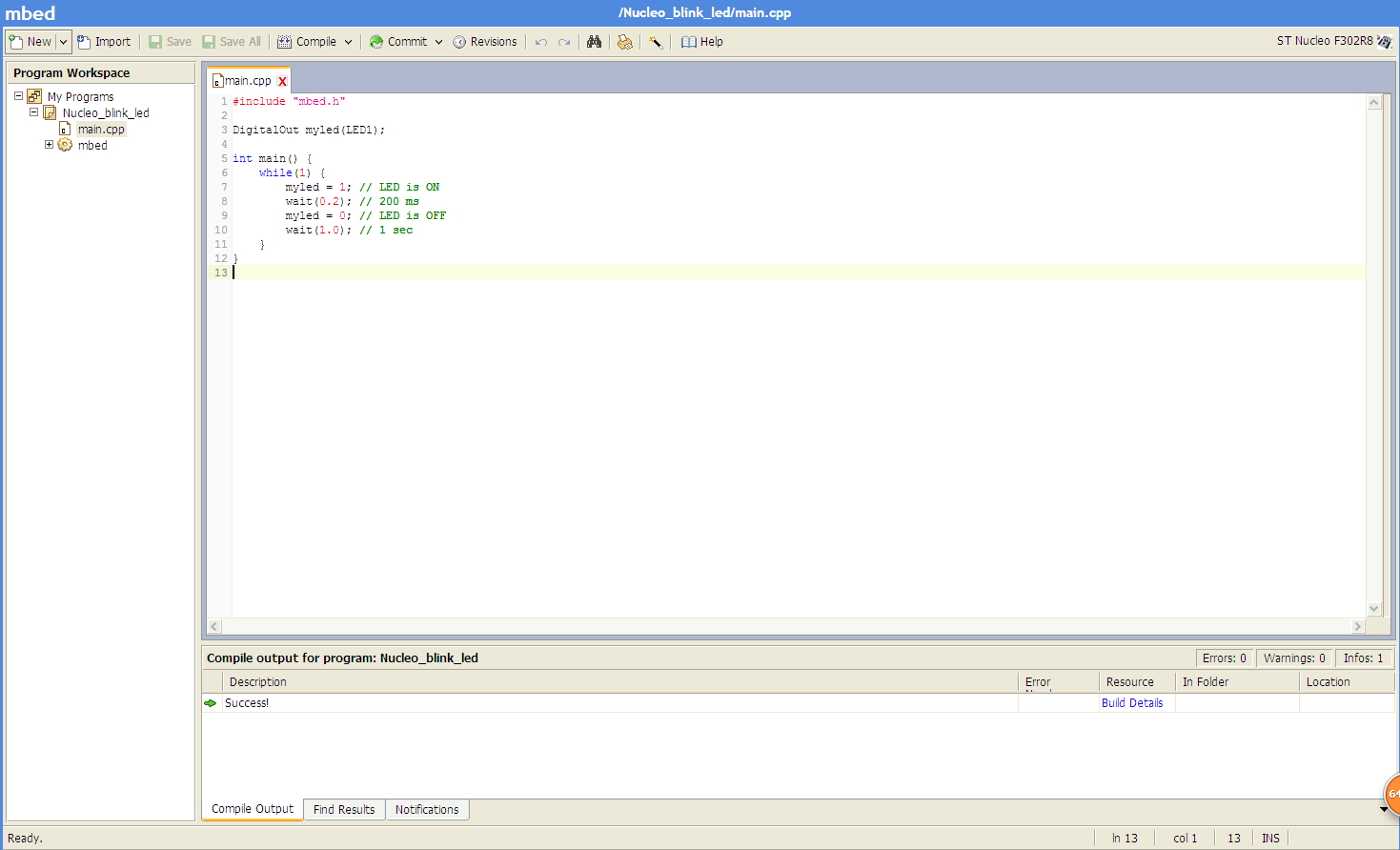

打开工程例子:
选择工程文件,并编译:
将编译的BIN文件放入U盘,即可:

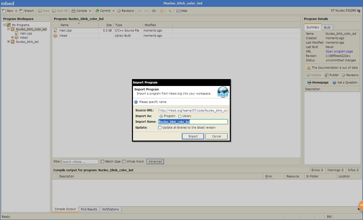

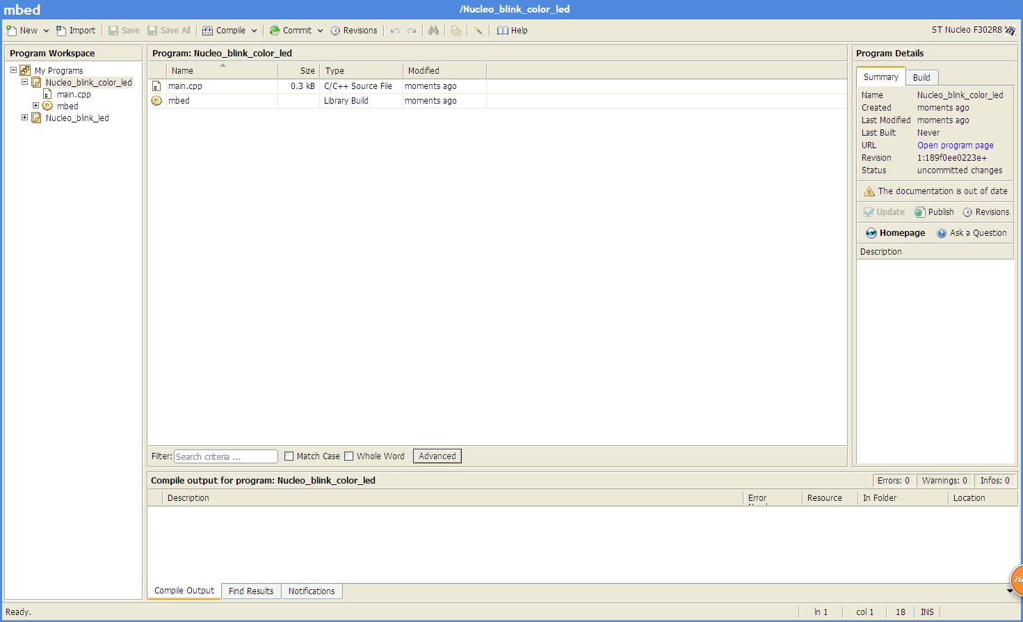

 打开一个新的项目:
点击打开:
进入等待......
选择输入:
接下来就是编写和编译了!
