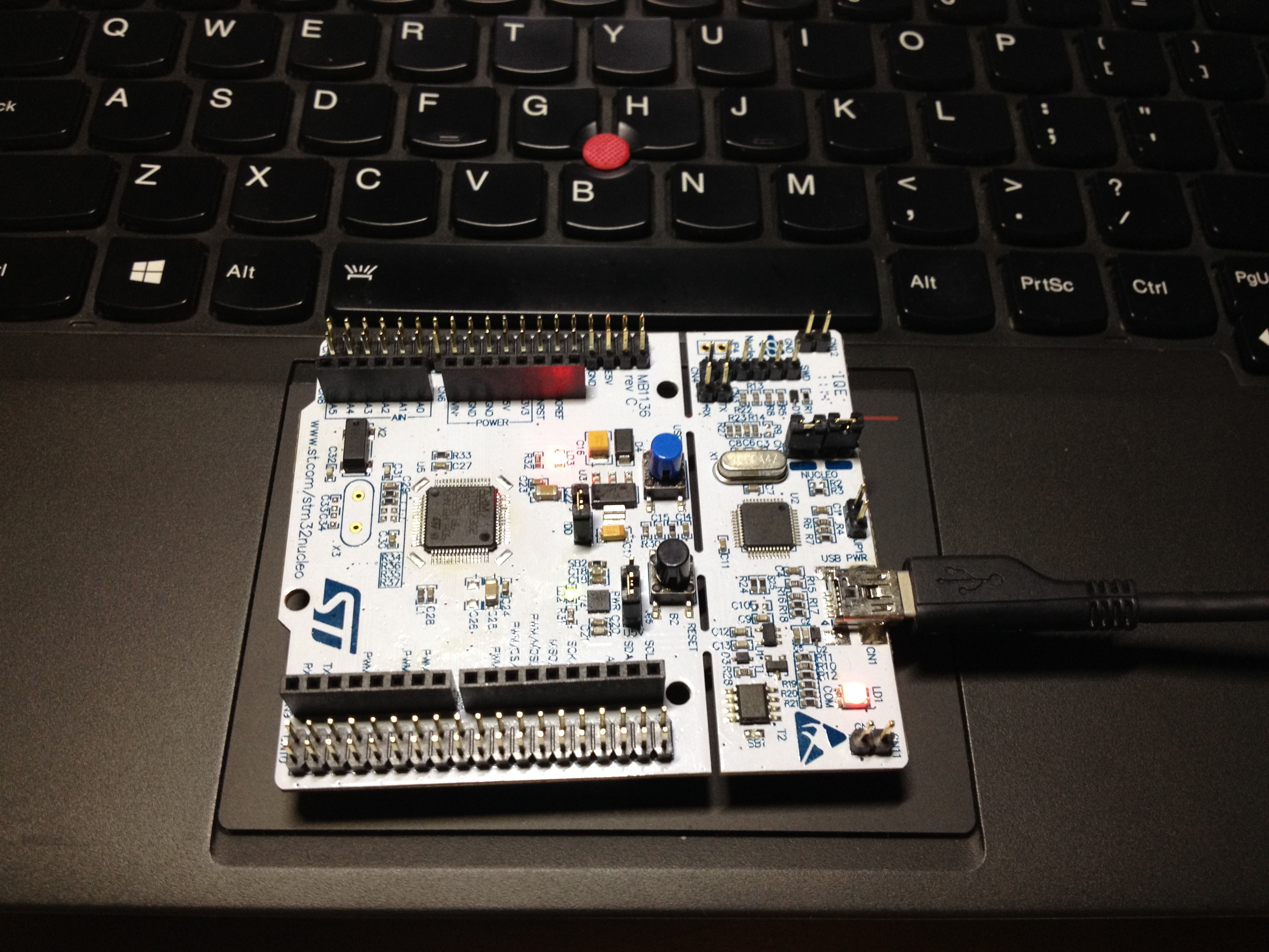

首先上一张板子的靓照,由于是晚上拍的,光线不是太好。

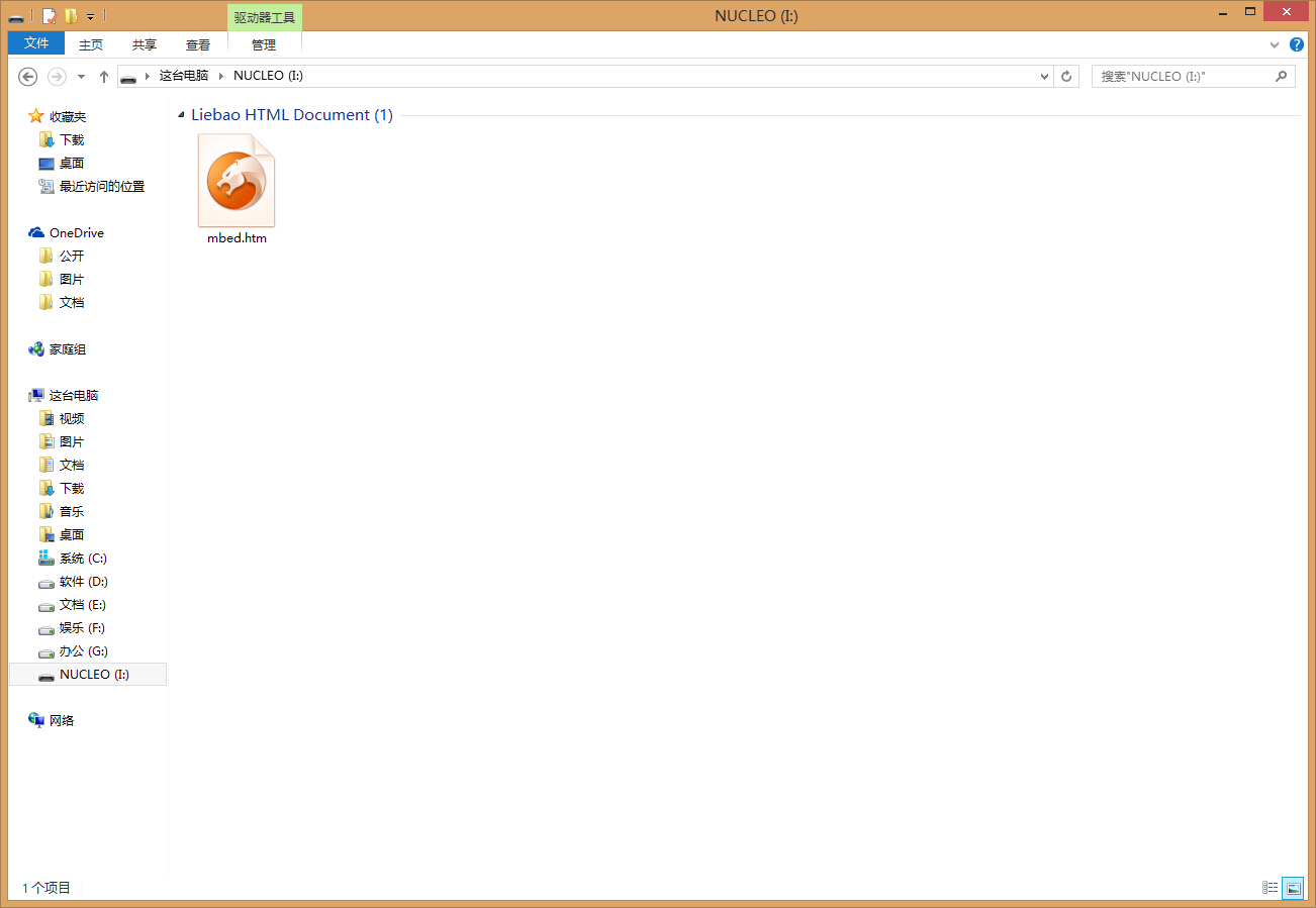

由于我平时开发也用到STM 的MCU,所以驱动那些自然都是有的。所以但板子和电脑连接后,就直接有反应了。别且系统识别到板子的存储盘
点击里面的链接,就会进入mbed的网站,经过简单的注册之后就可以开始写程序了。

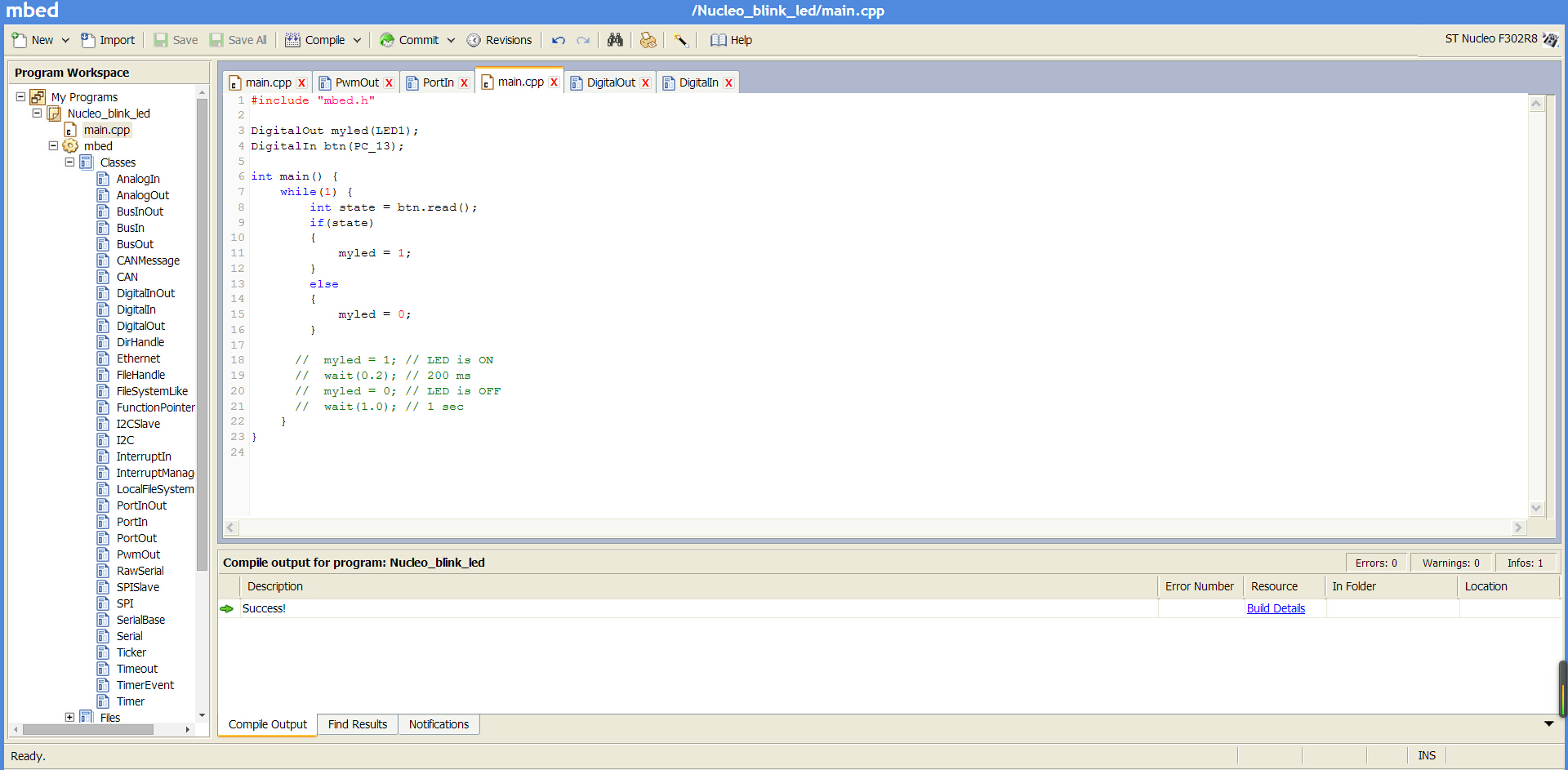

随便加载了一个例子,稍作了下修改,
编译成功后,会自动弹窗一个对话框,下载编译后的 bin文件。这里的烧写方法是,只要把bin文件放到先前板子的存储盘中,就完成了烧写。这样一个简单的开发过程就结束了。

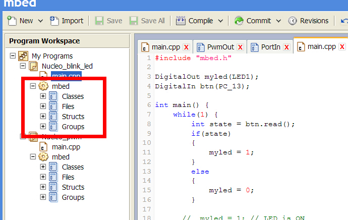

最后的最后的感受就是,虽然方便,但还是比较陌生。对于其中好多东西还是不是太了解,有别于传统的开发环境。比如在传统用库开发的时候都会加载标准库,那这里的库是什么呢,就是那个mbed下的文件(如下图红框部分)吗?
如果是,那么这个mbed库是支持所有型号的,还是只支持几个型号的mcu。
如果不是,那么我在开发其他型号的MCU,我该如何加载库。
这些问题暂时还没搞懂,后面去慢慢琢磨。如果有了解的朋友请多指教。
