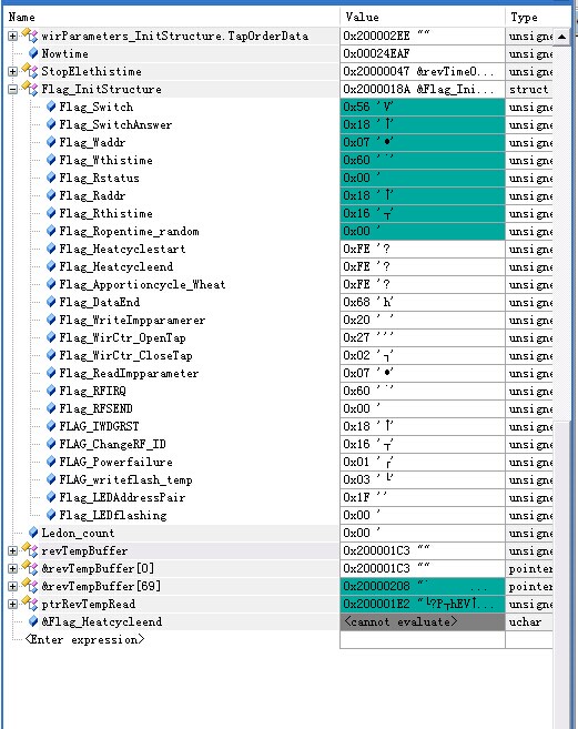

请大家帮忙看一下     0X200001C3中的数据     在0X2000018A中   也会出现     但是0X2000018A是一个标志结构体     里面的数据只能等于0或者1
  一到有通讯的时候     revTempBuffer   字符串中的数据  就会传到    0X2000018A地址中

堆栈 不够用了? 全局变量使用的是 RAM 局部变量(比如 局部的结构体)使用的是堆栈 如果溢出 会出现覆盖的 ...
够用     没有溢出    我特意看了一下

品读记忆 回答时间:2014-11-18 15:37:20
堆栈 不够用了? 全局变量使用的是 RAM 局部变量(比如 局部的结构体)使用的是堆栈 如果溢出 会出现覆盖的问题
品读记忆 回答时间:2014-11-18 16:06:59
检查数组 指针之类的 有没有溢出吧 或者贴上代码
废鱼 回答时间:2014-11-18 16:35:49
结构体也是全局的吗?另外,看一下MAP文件,这个结构体附近是哪些变量,会不会有溢出的情况。
Dylan疾风闪电 回答时间:2014-11-18 20:06:03
1.检查引起异常的因素:指针?RAM全局变量?
2.修改标志结构体限定取值范围 typedef struct xx{uint32 flag_xxx:1;...}yy;来避开异常的产生。
子曰小玖 回答时间:2014-11-19 08:27:23
安 发表于 2014-11-18 16:35
结构体也是全局的吗?另外,看一下MAP文件,这个结构体附近是哪些变量,会不会有溢出的情况。 ...
我的结构体也是全局的!

废鱼 回答时间:2014-11-19 14:32:26
你的结构体怎么定义的?使用的时候如何定义的?
Dylan疾风闪电 回答时间:2014-11-19 14:49:14
wxh0000mm 发表于 2014-11-19 14:04
没解决。现在这个问题     为什么会把结构体去掉   改成全局变量就可以呢?? ...
按照你现在的描述,应该还是内存不够引起的问题。
可能内存中没有足够的连续空间(块)来分配给这个struct。
我的理解是:结构体变量必定是一组连续的内存地址;单独的全局变量他们的地址不要求连续。
