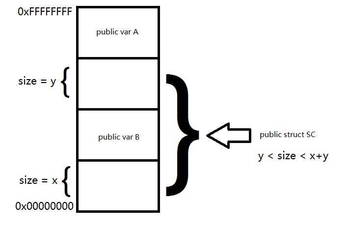

按照你现在的描述,应该还是内存不够引起的问题。
可能内存中没有足够的连续空间(块)来分配给这个struct ...

Dylan疾风闪电 回答时间:2014-11-19 15:13:26
我说的是这样的,不知道是否正确。这种情况下,分配就会出现问题。
子曰小玖 回答时间:2014-11-19 15:18:57
应该不是这种情况     在调试的时候我看结构体的地址了     改成全局变量的地址我也看了     是连续的
  而且   变量地址没有    包含    或者地址重叠这种情况
