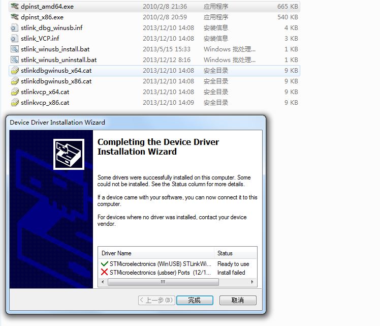

初次安装时,发现驱动程序两个驱动(调试STMicroelectronicsSTLink dongle和虚拟串口STMicroelectronics STLink Virtual COMPort)只能安装成功一个,虚拟串口却安装不成。 安装错误.JPG

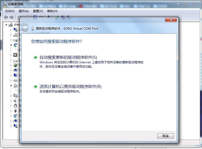

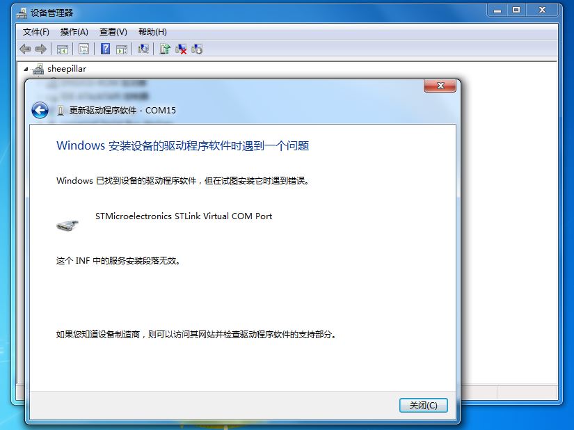

打开设备管理器,在位置设备下手动更新驱动程序,将搜索范围指定在驱动程序文件夹,还是无法完成安装,出现如下的更新错误:INF中服务安装段落无效。
百度下这个错误:出现这个问题并不是设备或驱动出了问题,而是用户采用了深度简化版的操作系统所致。所以用户只需在他人的电脑中分别找到C:\windows\inf目录下的mdmcpq.inf文件和C:\WINDOWS\system32\drivers下的usbser.sys文件,并将它们复制到本机相同的目录即可解决这个问题(http://jingyan.baidu.com/article/148a19219f16a44d70c3b152.html)。

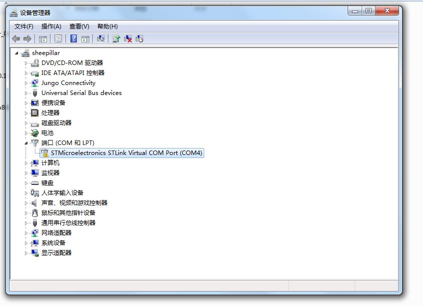

按照百度的方法同时结合帖子里的方法进行了操作,果然很有效果,端口下面出现了虚拟串口,但是这个串口下面有感叹号,貌似离成功不远了。
关于这个问题我又进行搜索,发现WIN7 X64系统中对驱动程序要求有数字签名,否则无法正常使用。但有时需要用到没有数字签名的驱动程序,可正常安装后驱动是无法使用的,这时我们只有在开机时按F8用“禁用驱动程序签名强制”模式进入系统后驱动使用才正常。

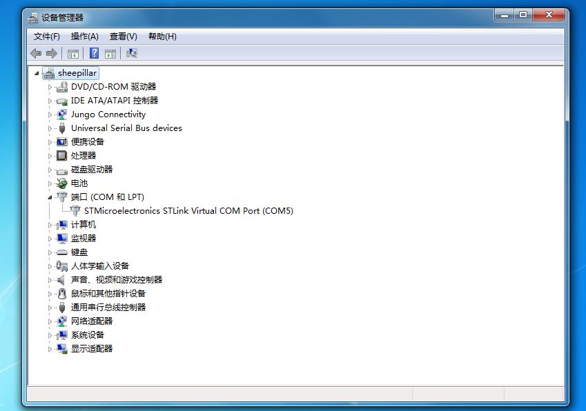

重启下电脑,按F8用“禁用驱动程序签名强制”模式进入系统后果然虚拟串口正常了。
