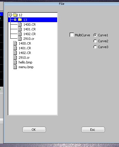

lovewyufeng 回答时间:2014-12-12 17:53:44
上传一张效果图片 QQ图片20141212175156.jpg $ z5 i0 q6 D' S' ^
+ t/ D  g& n- k8 u! j4 H5 t( k! R8 b
