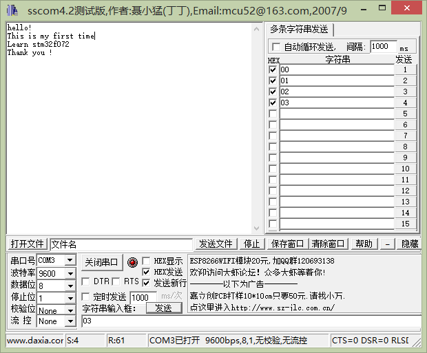

基于mdk的开发平台 今天初步学习了串口模块,于是就写了一简单的接受显示程序。主程序如下

显示的结果如下: 4JD89JY`V(J(I%6GXYF}VX0.png

来点注释比较好啊

cube建立的工程 后来就没用他的库函数,一直操作的是寄存器。寄存器比较的简单,所以你懂的。。。。
