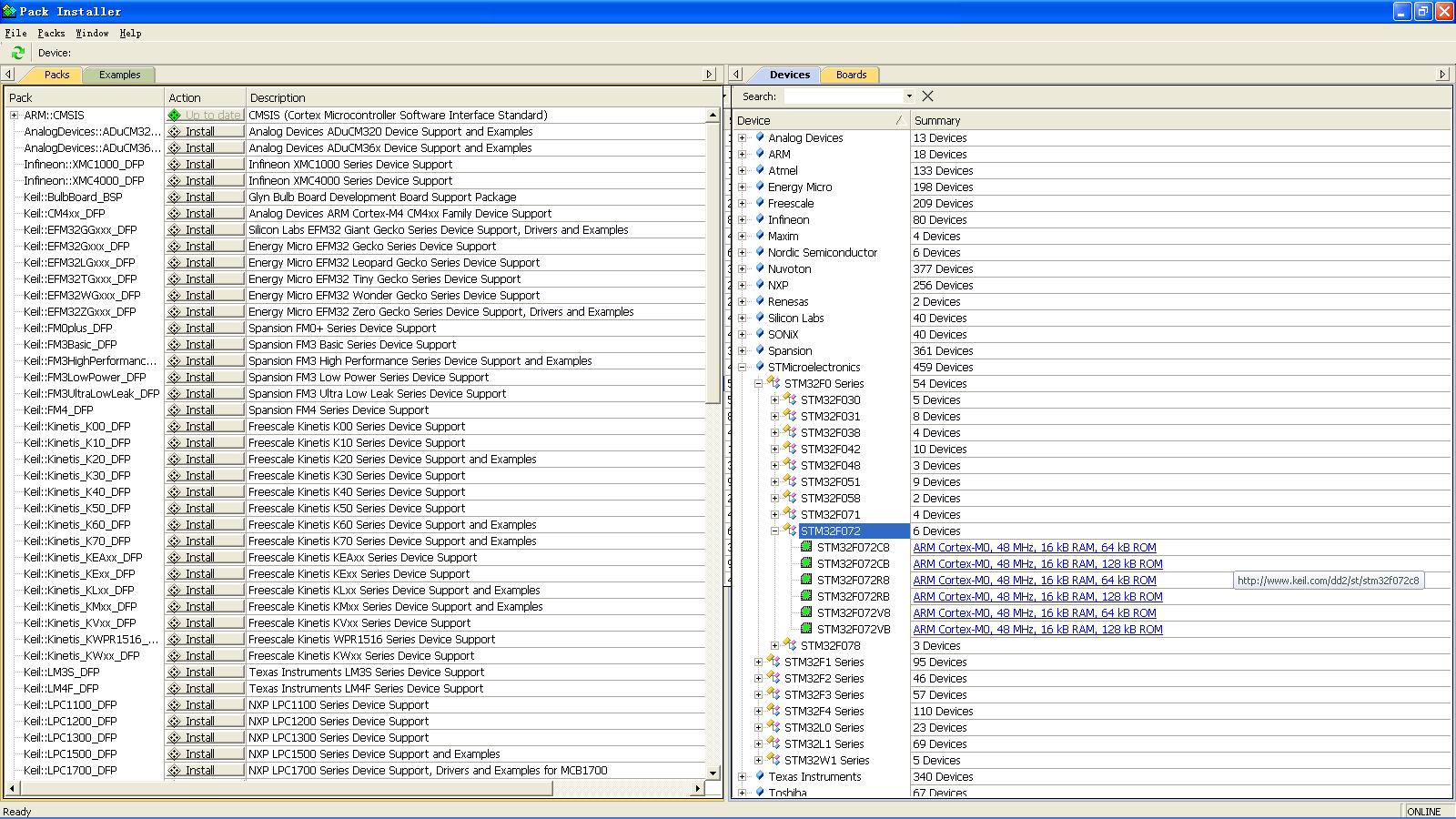

wamcncn 回答时间:2014-12-27 10:01:36
正常导入后,文件太大,上传不了
