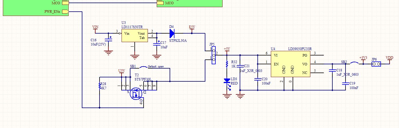

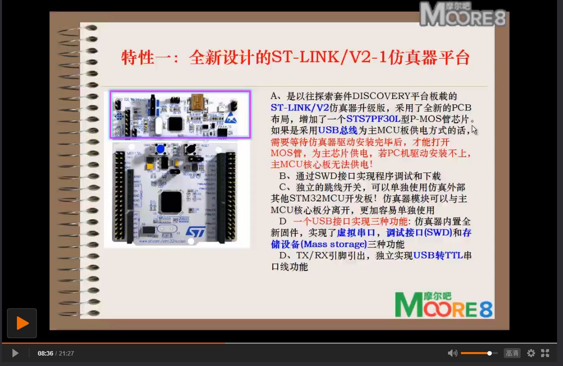

今天听了一下摩尔吧的《深入浅出教你玩转STM32-NUCLEO开发平台》视频教程,在该教程的第一节《STM32 NUCLEO开发板特性介绍》中8分30秒左右提到pmos芯片STS7PF30L在调试芯片的STM32F103CBT6的PWR_ENn输出高电平时,NUCLEO-F072RB开发板上电,但是PMOS芯片应该在Vgs<0时导通吧,也即PWR_ENn输出低电平,Vgs=-5V才导通,同时我实测了开发板PMOS芯片的Vgs确实为-5V左右,关于这一点教程是不是有问题,欢迎大家讨论下。
在制作教程中,仅注意到这个电路,查阅DATASHEET时也注意到是PMOS了,因平时都用NMOS,所以惯性作为NMOS处理了,没有实际去测量一下GS间的电压。感谢您的指正!再次表示感谢!
相信这个问题的提出,也能让大家更加深刻认识到这个电路,理解更加清晰!
