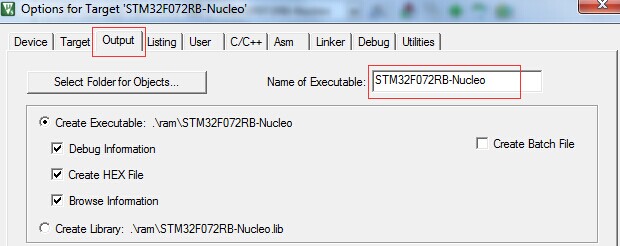

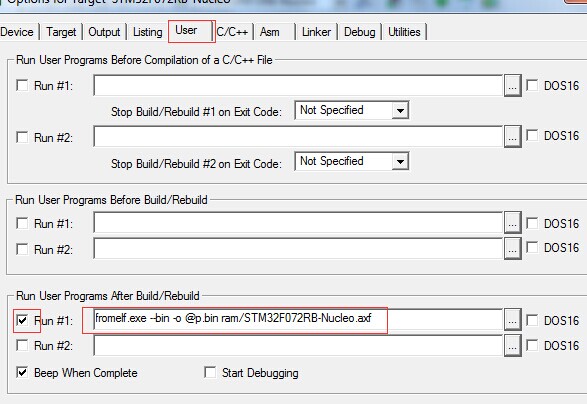

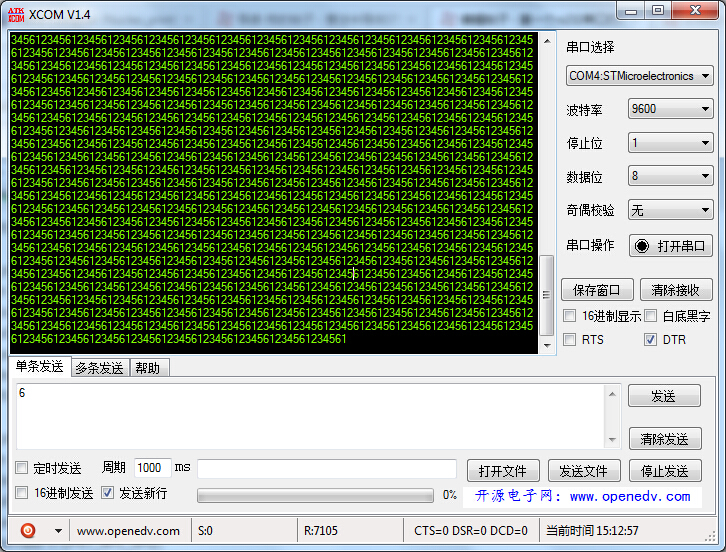

    昨天安装了编译器,以及j-link驱动,今天早上实现了将程序下载到板子上,发现一个简单的办法。就像是把程序直接放到u盘上一样。
    方法如下图所示:
然后将生成的.bin文件直接放置到图3的u盘里,就能看到板子上有变化了。
fromelf.exe --bin -o @p.bin ram/STM32F072RB-Nucleo.axf
@p.bin:是生成的目标文件
ram:是存放.axf文件的目录,也就是存放output文件的目录
STM32F072RB-Nucleo.axf:是图1中生成目标文件的文件名。
