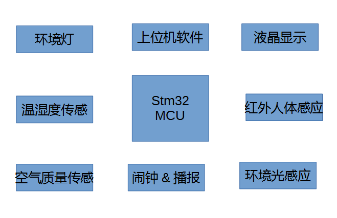

功能概述:
  • 环境灯,白天不显示,夜晚根据环境光显示类似小夜灯效果,PWM自动调光。
  • 闹钟功能,6组闹钟设置
  • 语音播报,整点报时,温湿度报告,空气质量报告
  • 人来检测,人来灯亮,离开熄灯
  • 万年历显示,背光可控

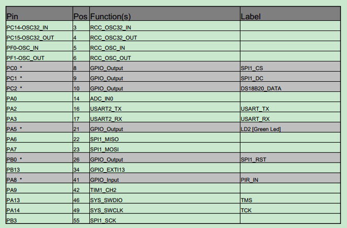

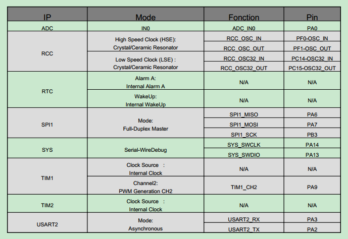

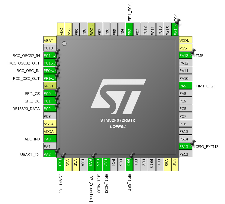

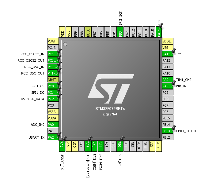

用到的端口引脚,见图
IPs使用情况
Pins配置

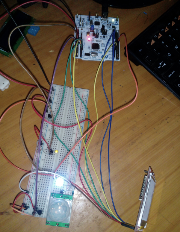

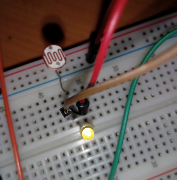

面包板图

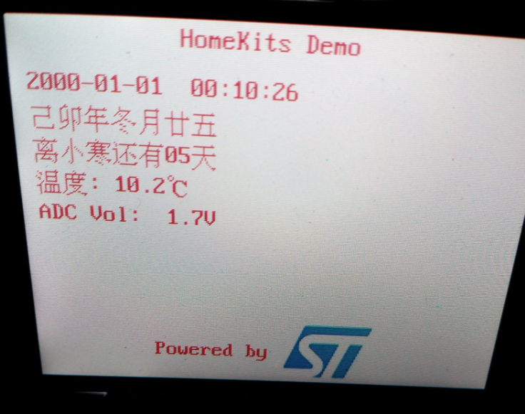

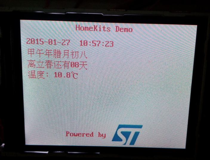

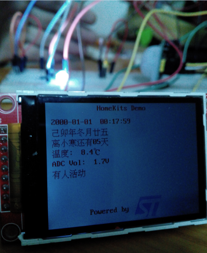

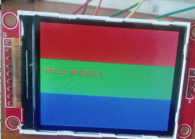

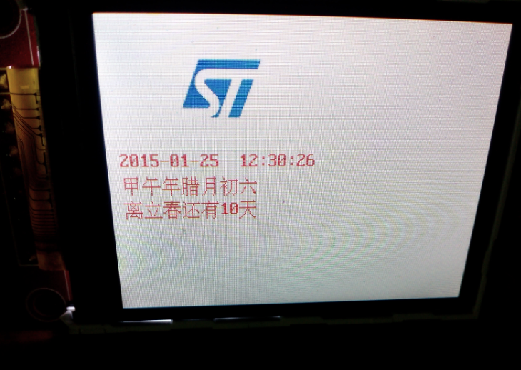

手机太渣,就不上视频了,关键画面都截图,见谅!
