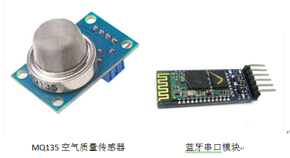

               3.具有温湿度采集显示功能。
               4.具有空气质量传感器采集,显示功能。
               5.为了增加可玩性,增加了蓝牙串口通信功能,这样就可以跟手机通信完成更多的功能。

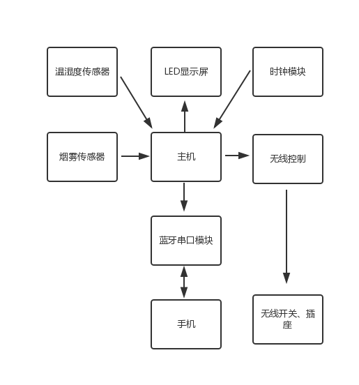

                                    系统框图
原理框图
原理框图

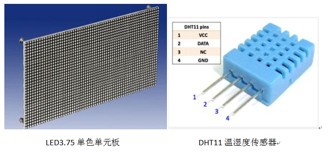

  LED显示屏接口方式比较多,主要是08接口12接口75接口,08接口主要是户内的单元板,12接口是户外模组,75接口是全彩模组。这里先选用比较简单的16扫的户内08接口作为主显示屏。

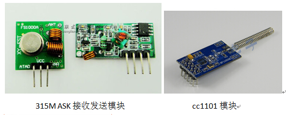

   无线接收模块的选择用普通的315M接收发送模块,功能实现起来简单但是只能实现单一频段的发码和收码,支持的设备比较少,CC1101支持ASK,FSK得多种调制方式和灵活的配置寄存器的改变通信频率的方法。如果运用的好的话会支持很多市面上现有的无线通信设备。但是调试难度比较大作为备选方案。

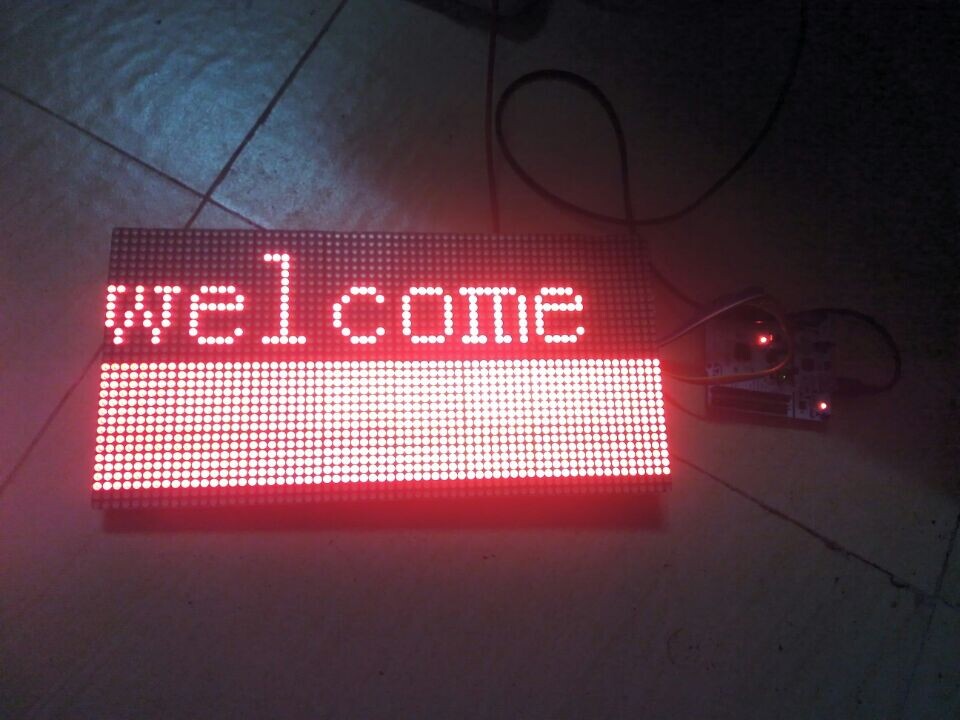

因为我的LED显示屏在测试的时候不幸烧了一下,好像烧断了一个行线,现在显示屏只显示上半部分,稍后奉上显示图片。

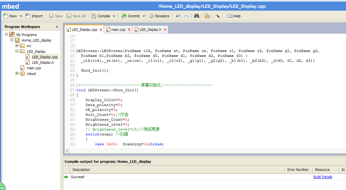

最近一直学习在用MBED开发,进度慢了很多,主要是不太懂类的概念。不过还好逐渐入门了也利用这个机会学习一下C++,显示屏部分快要调试成功了。放一张MBED开发的界面图。

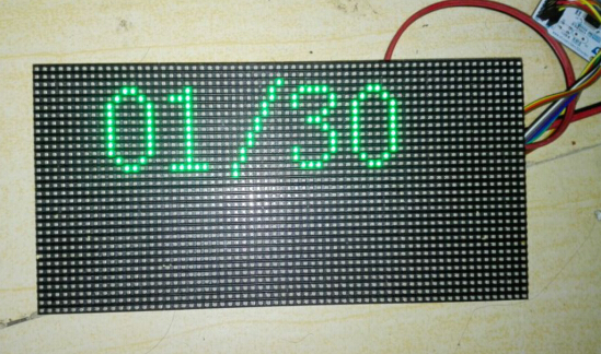

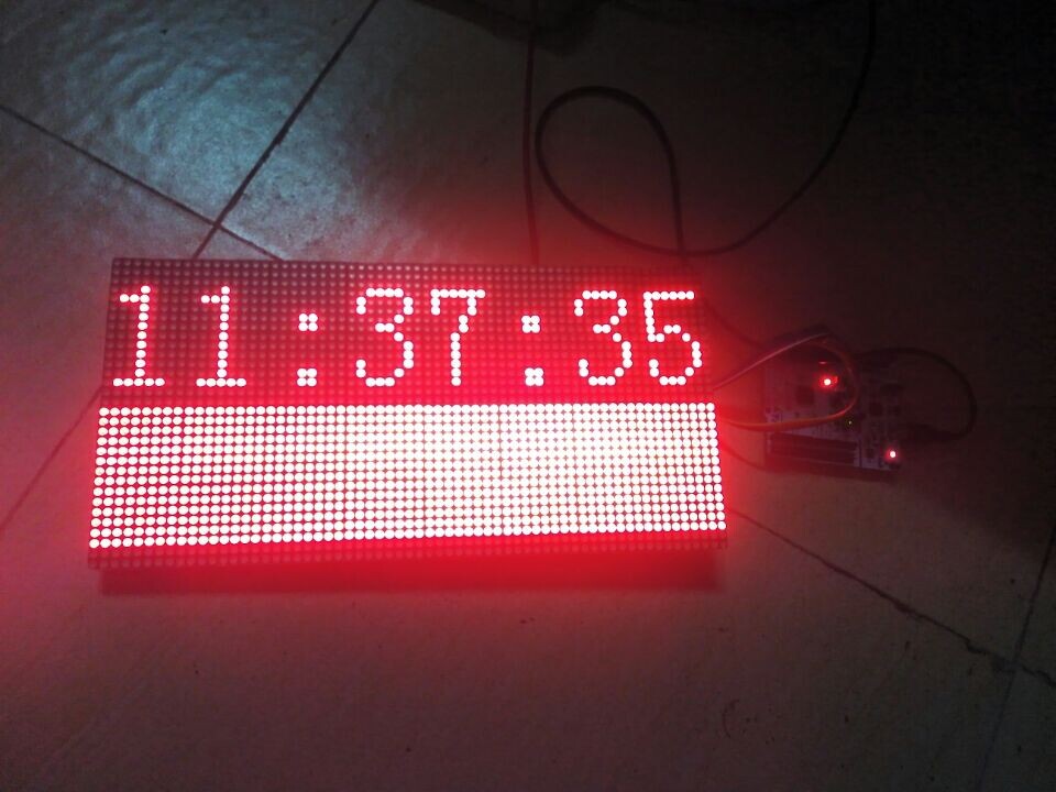

2015/1/12 先上2张调试图片
下半部分还没有设计好。

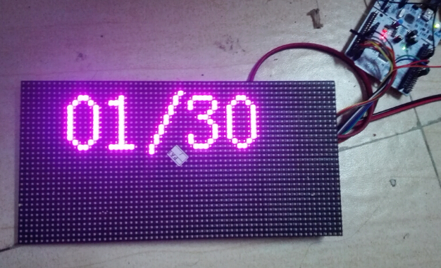

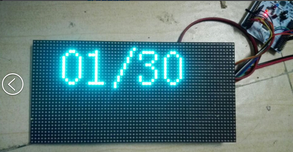

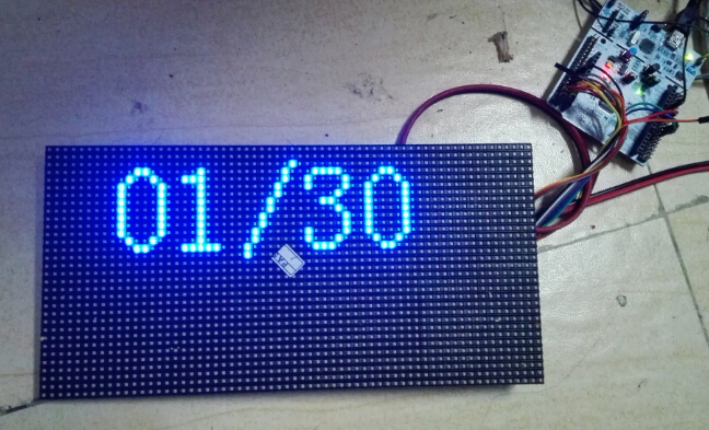

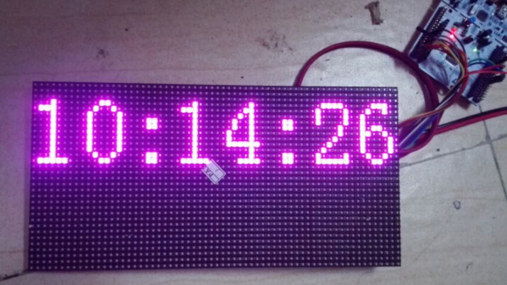

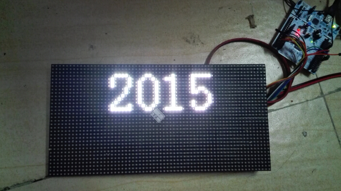

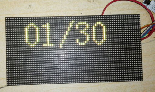

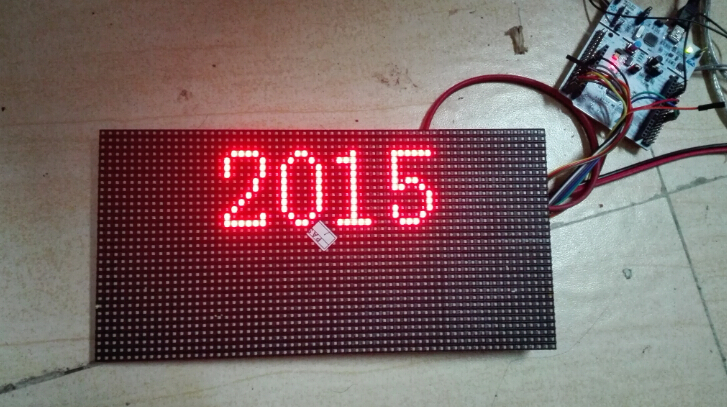

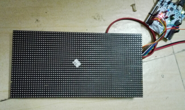

用MBED开发好艰难呀,按照我的程序思路,温湿度传感器读取中断的优先级要高于LED显示屏刷新的优先级,在MBED开发环境下也没找到怎么设置中断优先级,而且程序运行一段时间就会莫名其妙的死机,无奈编程环境又变成KEIL,正好有朋友免费提供了一张全彩的LED灯板,功能上没有太多的变化,但是程序大变样改了好多。放几张全彩灯板显示的效果图吧。全彩的LED由红、绿、蓝三色灯组成所以能够显示7种颜色,效果如下: sijian.jpg 红.jpg 白.jpg zi.jpg lan.jpg wuse.jpg 1.jpg 2.jpg 3.jpg
时钟功能是采用学习板内部的RTC来实现的。可以设置和显示,年、月、日、时、分、秒和星期。
