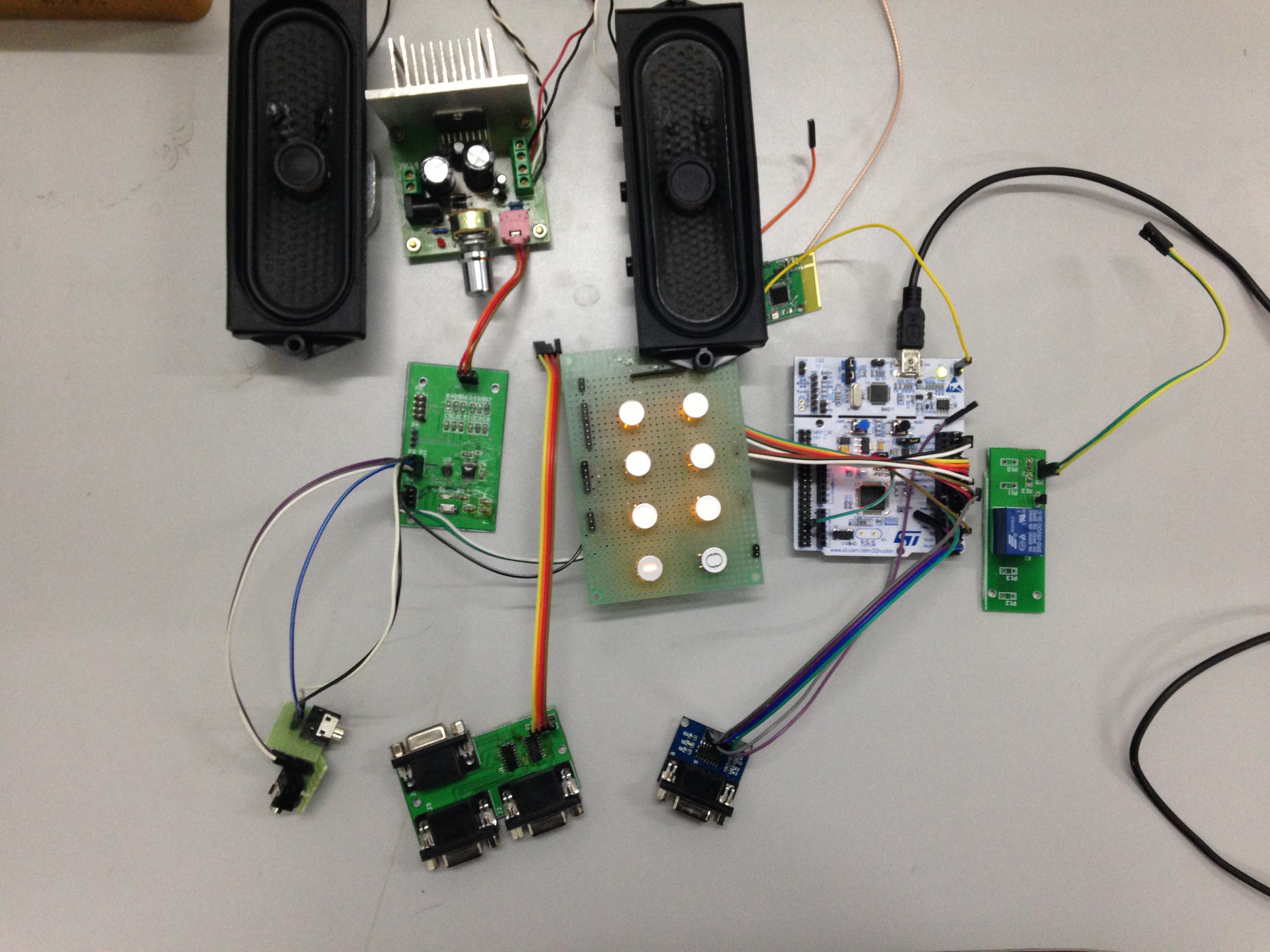

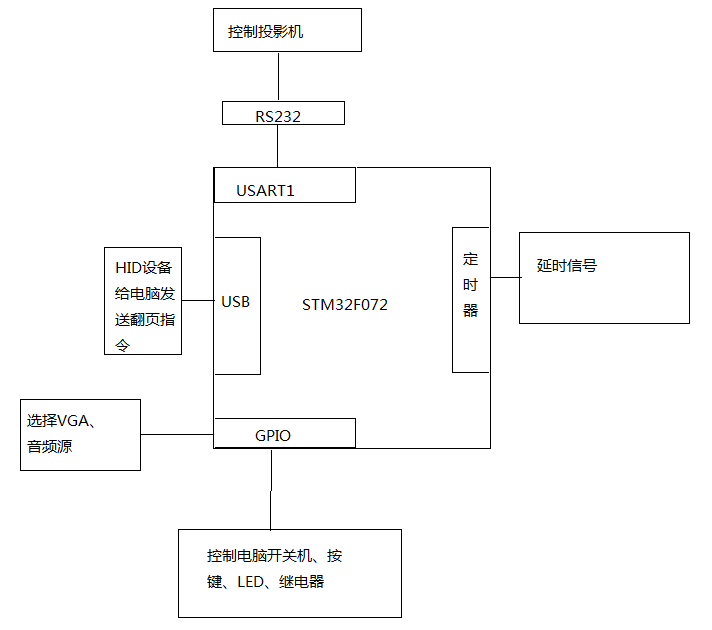

我的方案是教室使用的多媒体控制终端,负责切换vga视频源与音频源,控制电脑和投影仪的开关机等功能。下图是系统的示意图,图画的不好,让大家见笑了,嘿嘿。 IMG_0428.JPG 1.png

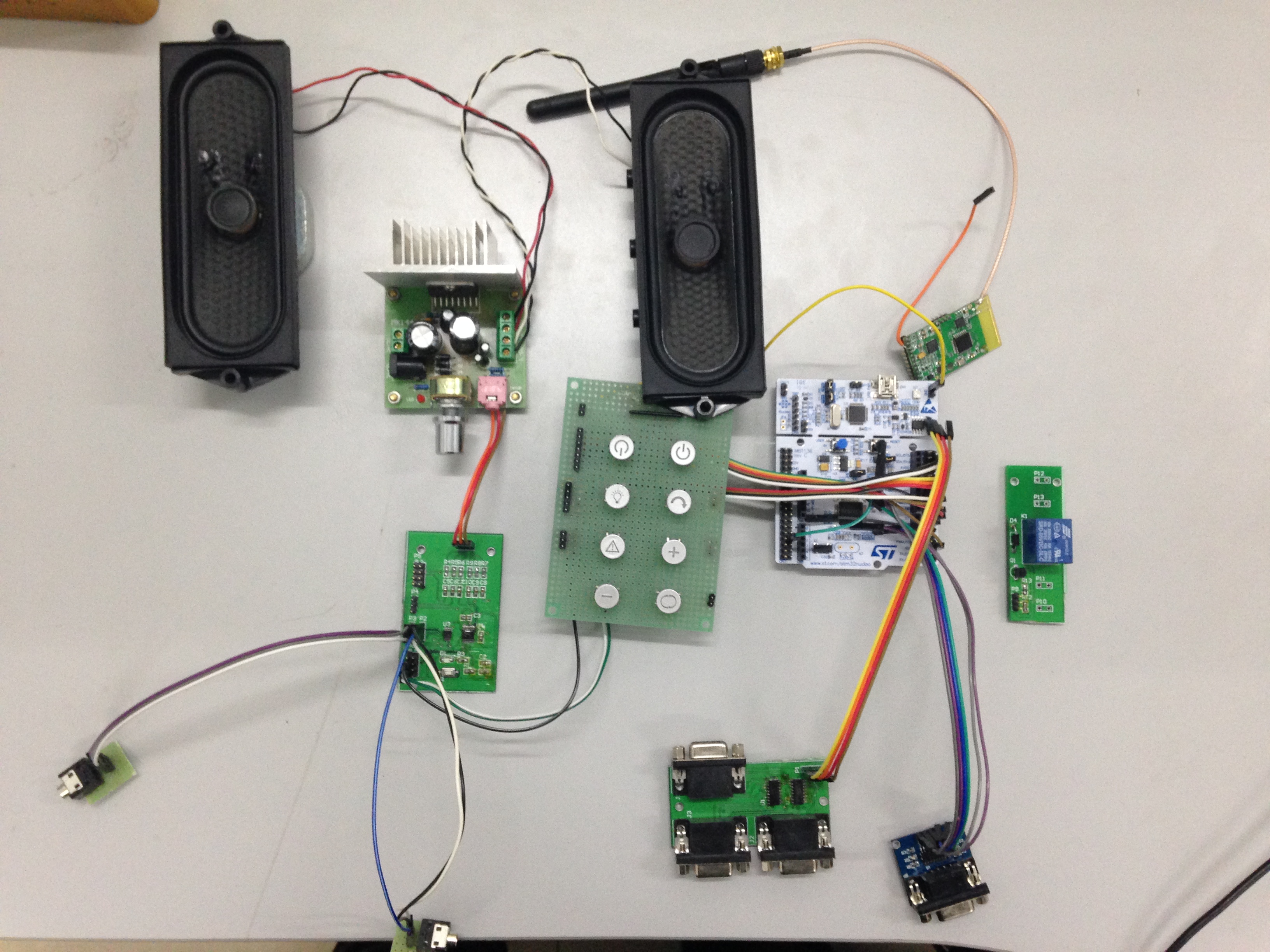

最近项目比较忙,一直没有时间更新,现在开始更新,先上图。有些线没接,但是肯定都是能用的,每个模块都测试过了。视频就不上传了,感觉有些难录制。
系统的主程序是一直在扫描按键,上面有8个带灯按键分别是总电源关、电脑投影机电源开关、投影机休眠、音视频源切换、静音、音量加、音量减和电脑重启。前四个是需要MCU读取的,和音量有关的3个按键是数字电位器芯片使用的,最后一个重启电脑的按键与主板上的引脚相连。

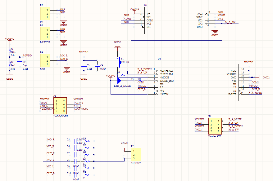

先说音频板。音频板实现两路音频信号切换,之后与无线麦克的音频信号混合输出到功放模块上,最后到喇叭。而音量的控制是使用MAXIM的数字电位器芯片MAX5457,其带静音与音量控制的按键接口,使用起来很方便。一开始我卡在音频耦合上了,不知道耦合电路怎么画,后来在网上查的就是两路音频信号都接电容之后接在一起就行了,通过实验确实可行。下面是音频的原理图

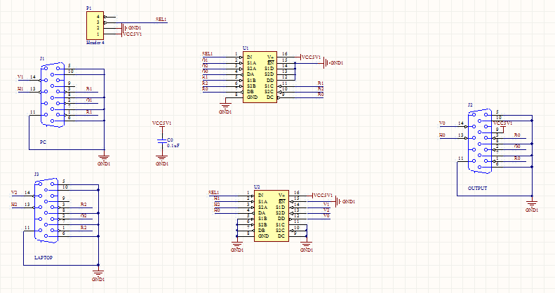

再说视频板,视频板比较简单,使用模拟开关就行。一开始用的模拟开关封装太小,我的水平还焊不了,就换了个芯片,国产的SGM330A。价钱也便宜不少。VGA信号频率还是很高的,要注意选择合适的模拟开关。原理图如下:

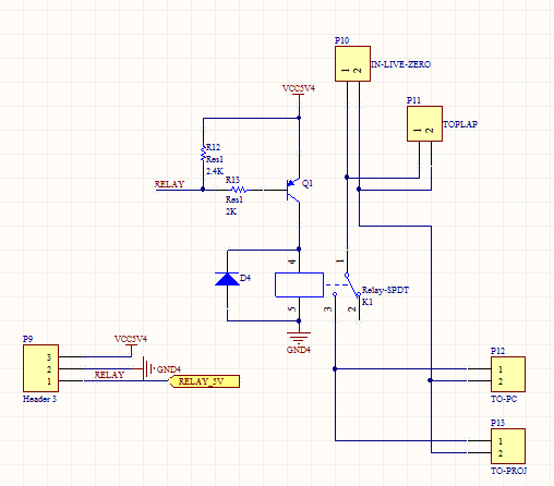

继电器使用松乐的,5v供电,可以控制10A的负载,注意要使三极管工作在饱和区与截止区。
