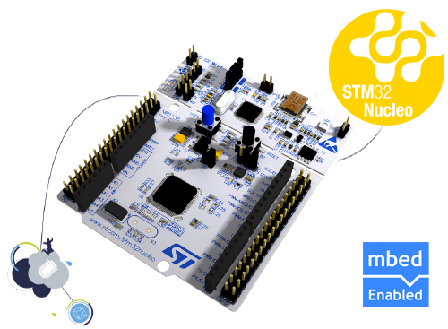

stm32 nucleo核心板
电机驱动板(自己从网上买的L298N片子搭的)
蓝牙模块
电机 :德国冯哈勃Faulhaber空心杯电机
联轴器
轮胎
电子陀螺仪
电池(从笔记本中拆卸下来的旧电池)
              stm32 nucleo核心板
特点
  • STM32 microcontroller with LQFP64 package
    • STM32F072RBT6 ( 128K FLASH )
  • Two types of extension resources
    • Arduino Uno Revision 3 connectivity
    • STMicroelectronics Morpho extension pin headers for full access to all STM32 I/Os
  • mbed-enabled (mbed.org)
  • On-board ST-LINK/V2-1 debugger/programmer with SWD connector
    • selection-mode switch to use the kit as a standalone ST-LINK/V2-1
  • Flexible board power supply
    • USB VBUS or external source(3.3 V, 5 V, 7 - 12 V)
    • Power management access point
  • Three LEDs
    • USB communication (LD1), user LED (LD2), power LED (LD3)
  • Two push buttons: USER and RESET
  • USB re-enumeration capability: three different interfaces supported on USB
    • Virtual Com port
    • Mass storage
    • Debug port
  • Comprehensive free software HAL library including a variety of software examples
  • Supported by wide choice of Integrated Development Environments (IDEs) including IAR, Keil, GCC-based IDEs

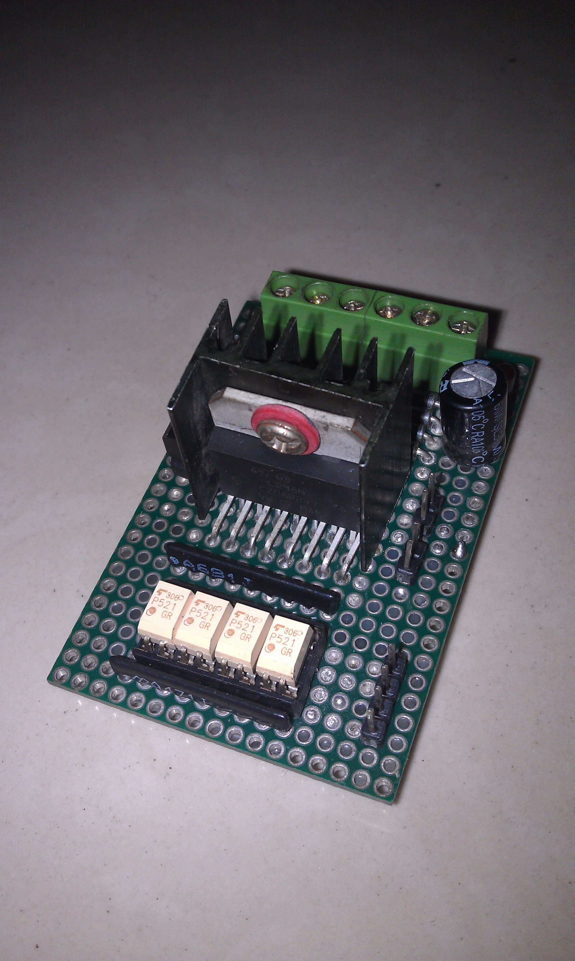

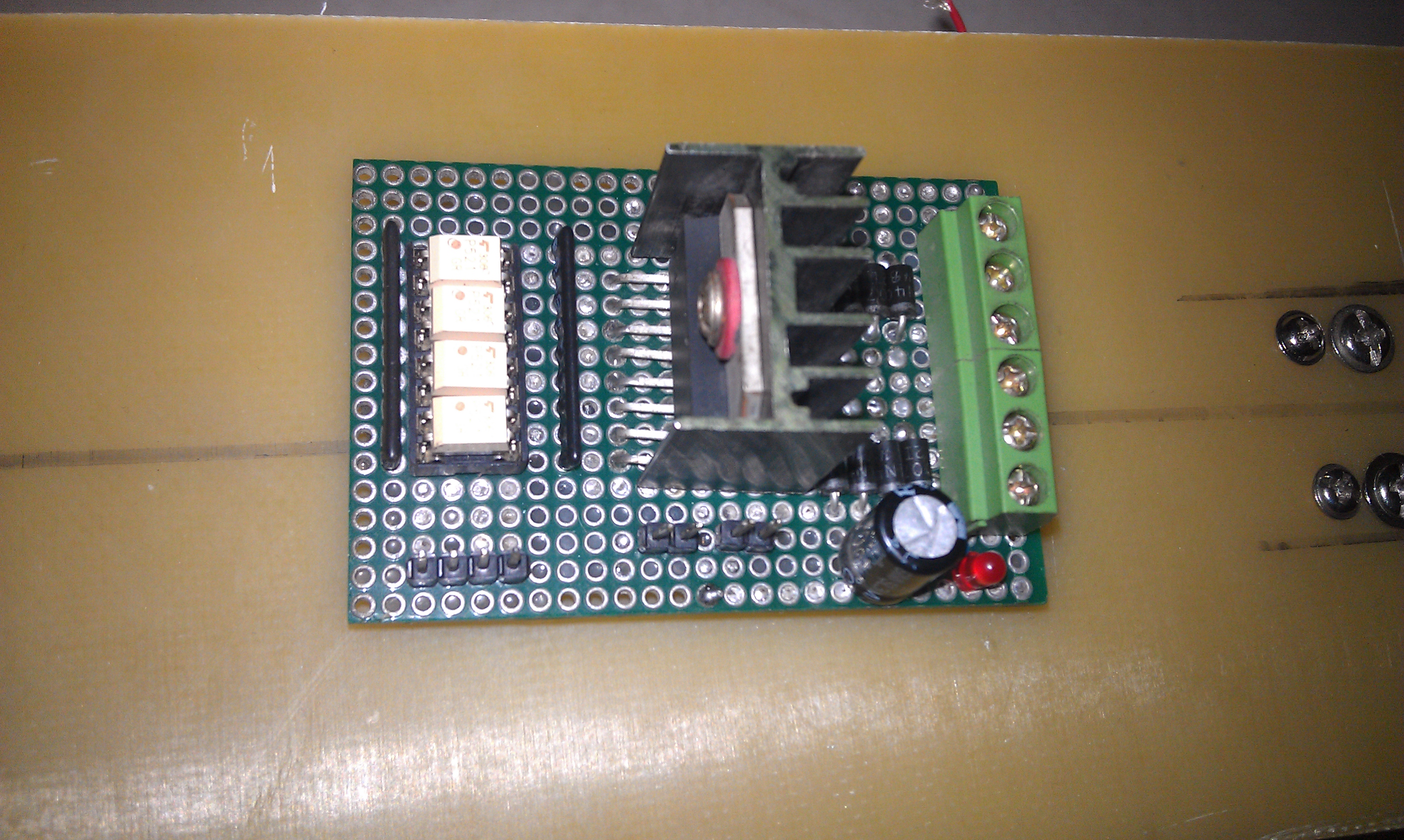

                                                    电机驱动板
参数:
型号: L298N是专用驱动集成电路,
功能:属于H桥集成电路,正反转控制
输出电流2A,最高电流4A,
工作电压:最高工作电压50V

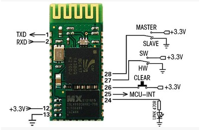

                         蓝牙模块
1、采用CSR主流蓝牙芯片,蓝牙V2.0协议标准
  2、串口模块工作电压3.3V,距离一般有15米
  3、波特率默认出厂9600,用户可设置。
4、支持软/硬件设置主从模式
  5、工作状态指示,连接与非连接状态信号输出,便于MCU对模块进行状态跟踪
  6、核心模块尺寸大小为:26.7mmx 13mm x 2.2 mm
  7、工作电流:配对中:2~10mA配对完毕未通信:5~6Ma通信中:20mA
  8、休眠电流:不休眠,但支持低功耗模式
9、用于GPS导航系统,水电煤气抄表系统,工业现场采控系统。
10、可以与蓝牙笔记本电脑、电脑加蓝牙适配器、PDA等设备进行无缝连接

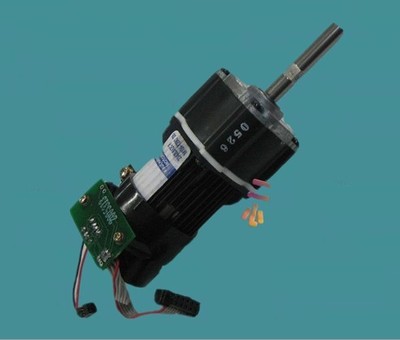

                          空心杯电机
型    号:德国冯哈勃Faulhaber带编码器空心杯减速电机2342L012  12V每分
钟 120转
工作电压: 12V
空载转速:8100RPM(转每分钟)
减速后速:120RPM(转每分钟)
直     径:30mm
电机长度:42mm
总共长度:85mm
出轴直径:6mm
出轴长度:35mm
输出功率:17W
扭  矩:大扭矩( 1.72Nm)
空载电流:75mA
堵转电流:1400mA
减速箱型号:日本定制(全金属精密行星减速箱)
减速比:64:1
编码器:光电式
输出路数:AB双路输出
每圈脉冲:12CPR(脉冲每圈)

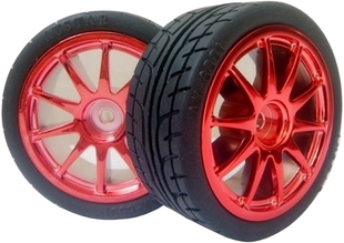

                                  轮胎
轮胎参数:
机器人用轮胎 1/10模型 车轮 轮胎65mm小车轮子
直径:65MM 宽:27MM
内六角套边到边12MM

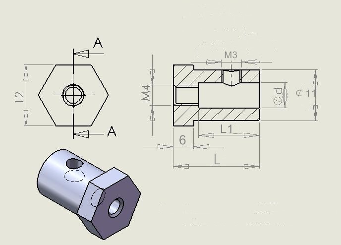

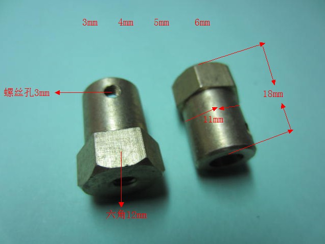

                                                                    联轴器

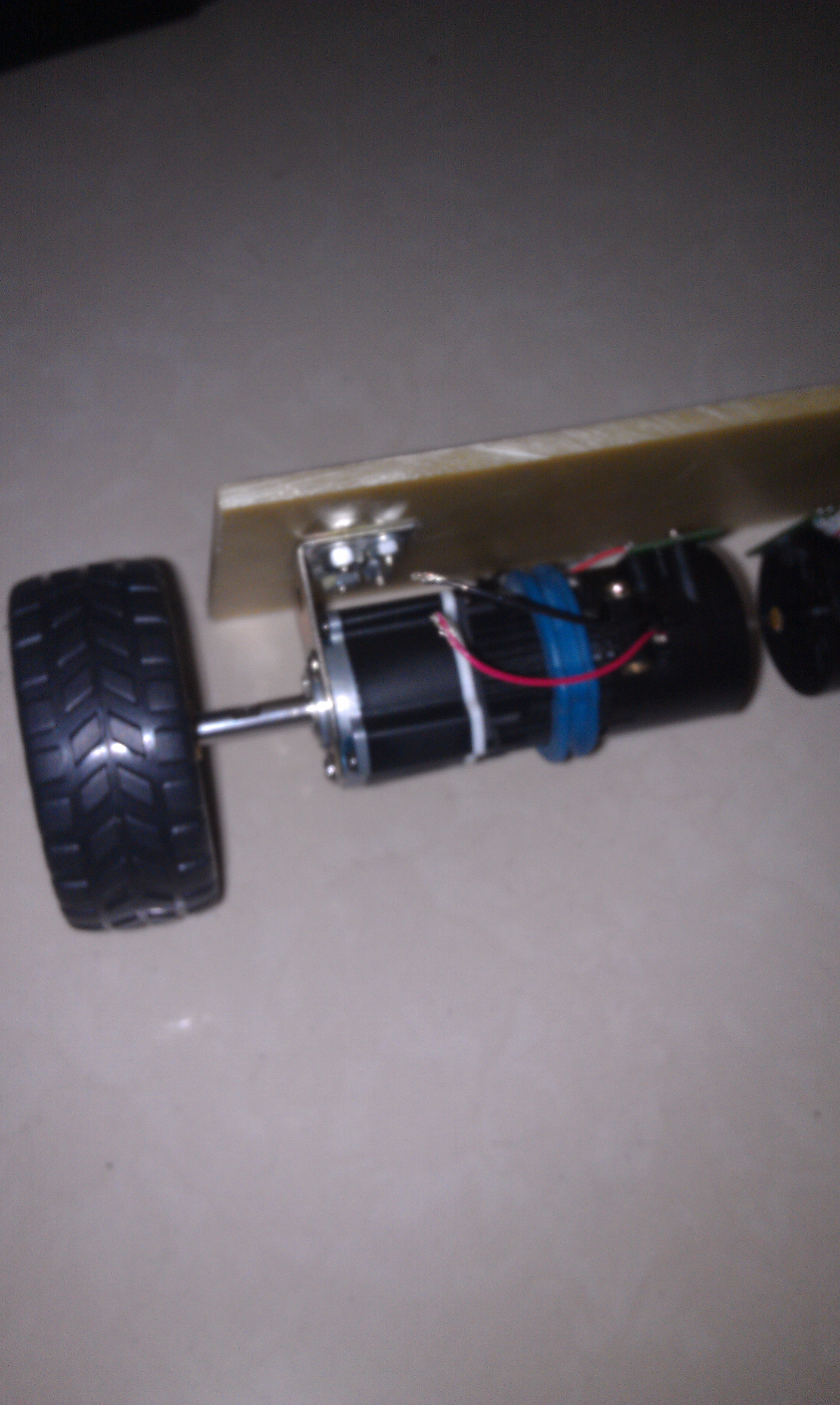

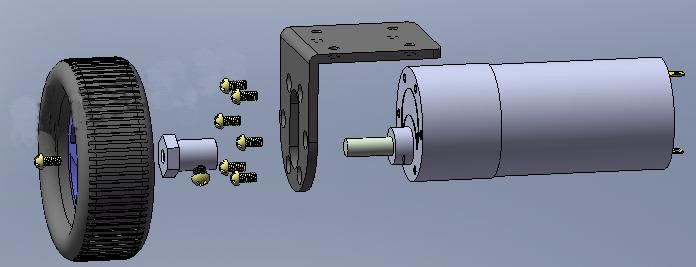

                                                               电机轮胎组装图

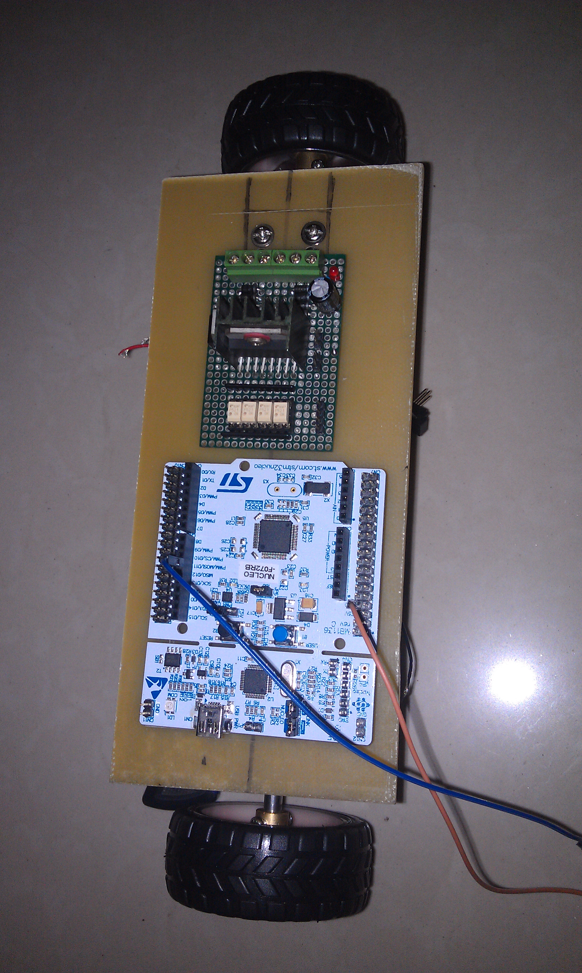

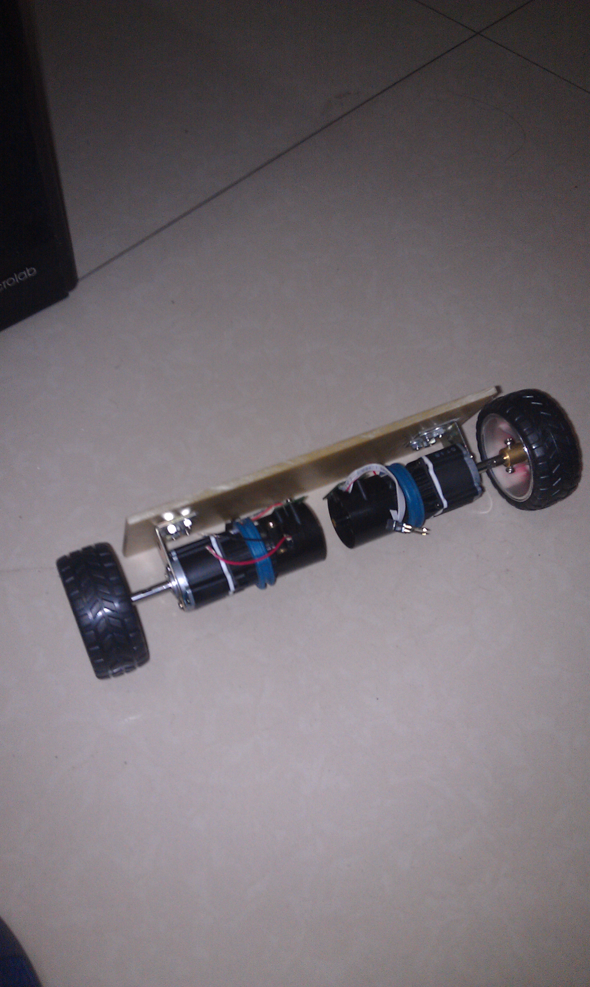

                                     车底座装成型

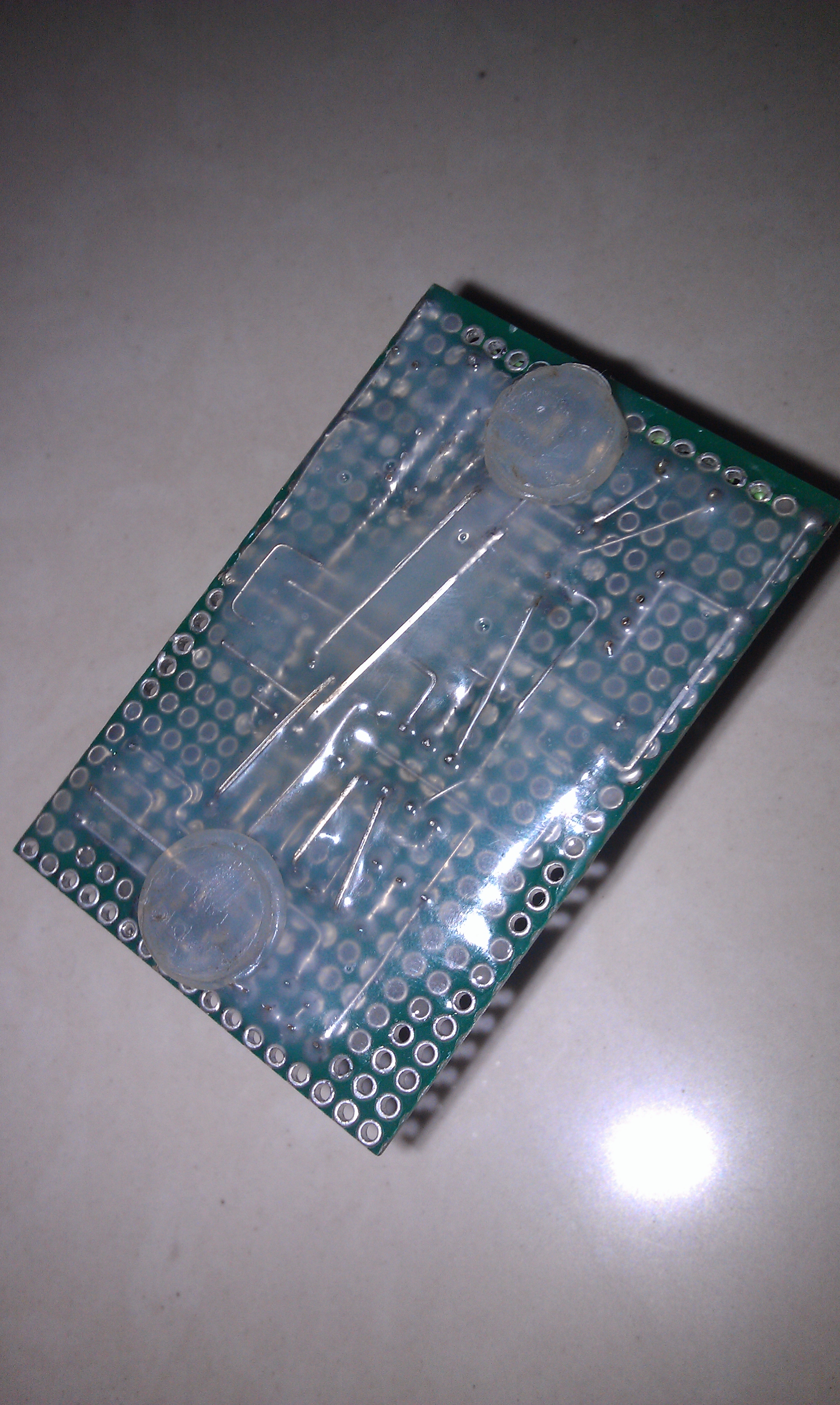

整体效果图
