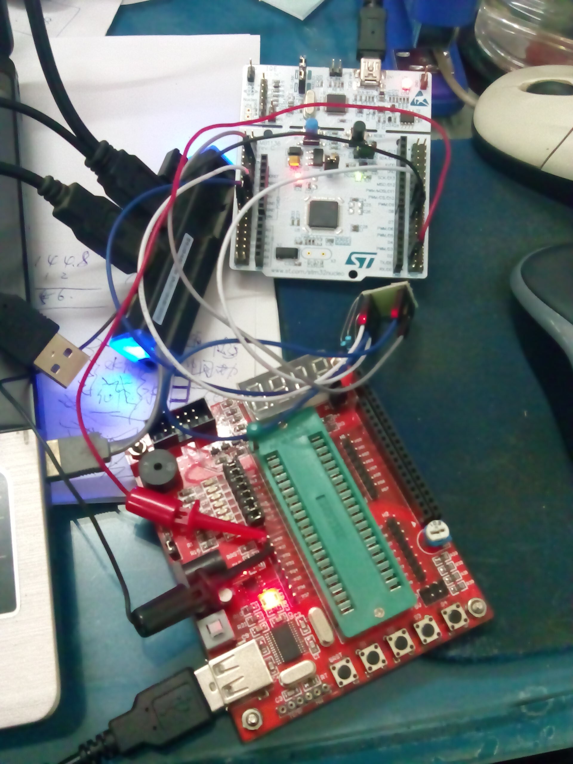

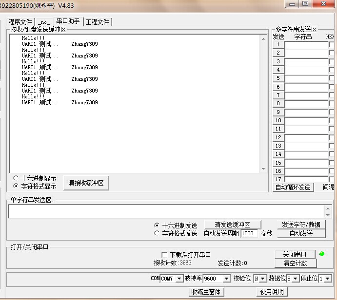

通过STM32CubeMX软件生成串口代码,本以为很简单的,但是出现点问题, 我使用了CH340USB转串口线(一侧是9针rs232接头),与STM32的PA9、PA10引脚 连接(UART1),串口波特率115200,能接收到数据,但是数据不对,降低波特率到 9600依然不对,怀疑是串口线问题,手头没有别的线,但是有STC51单片机板子使用的是 USB下载,板载PL-2303芯片,于是改用这个,连接RX、TX发送接收线,数据接收一切正常, 上个图 ![]() ![]() 串口折腾了一天,一直以为是代码的问题,结果是串口线的问题,附件是代码,波特率为9600, 每发送一次数据,LD2闪烁一次 附件是代码,继续 |
