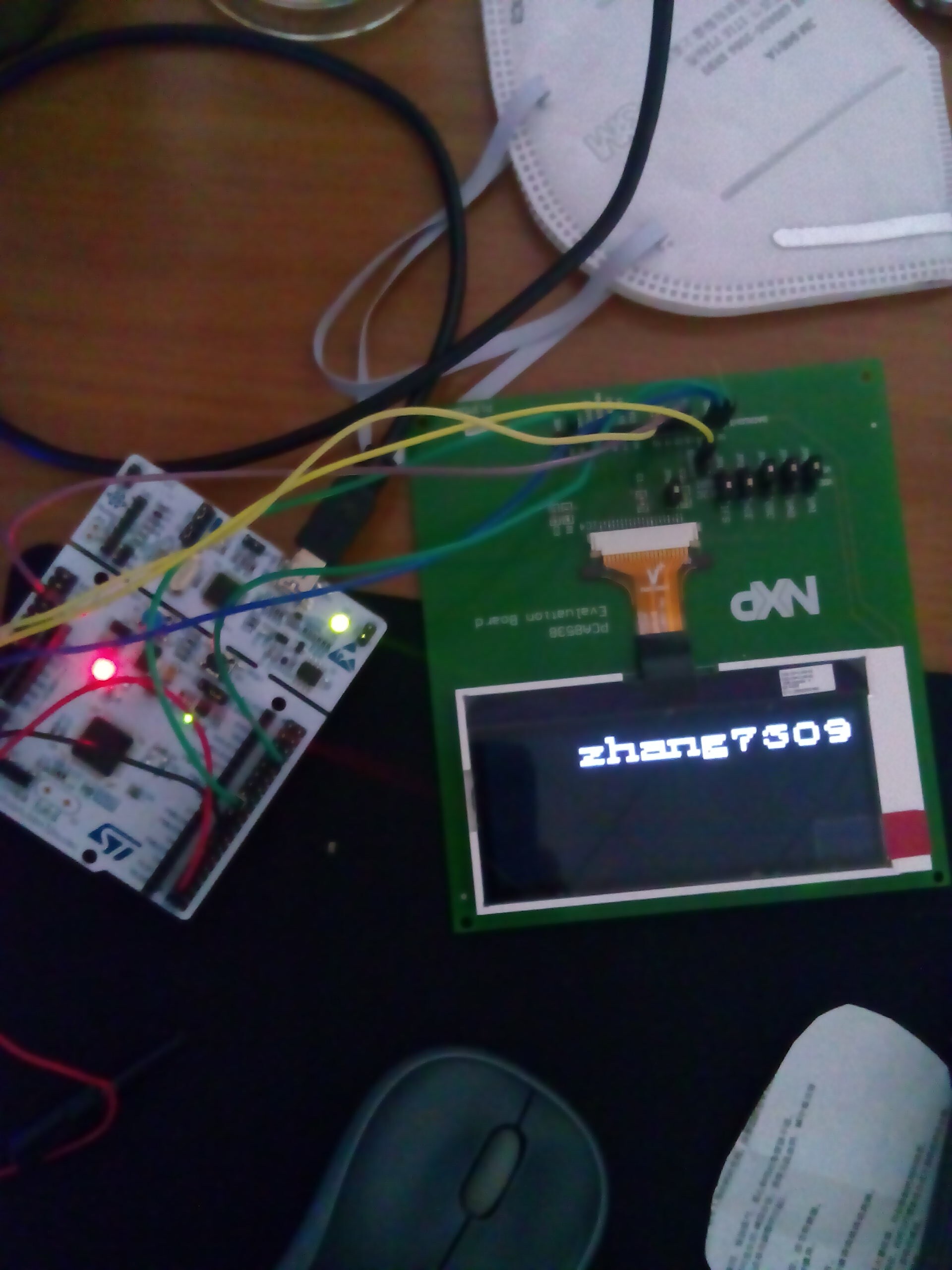

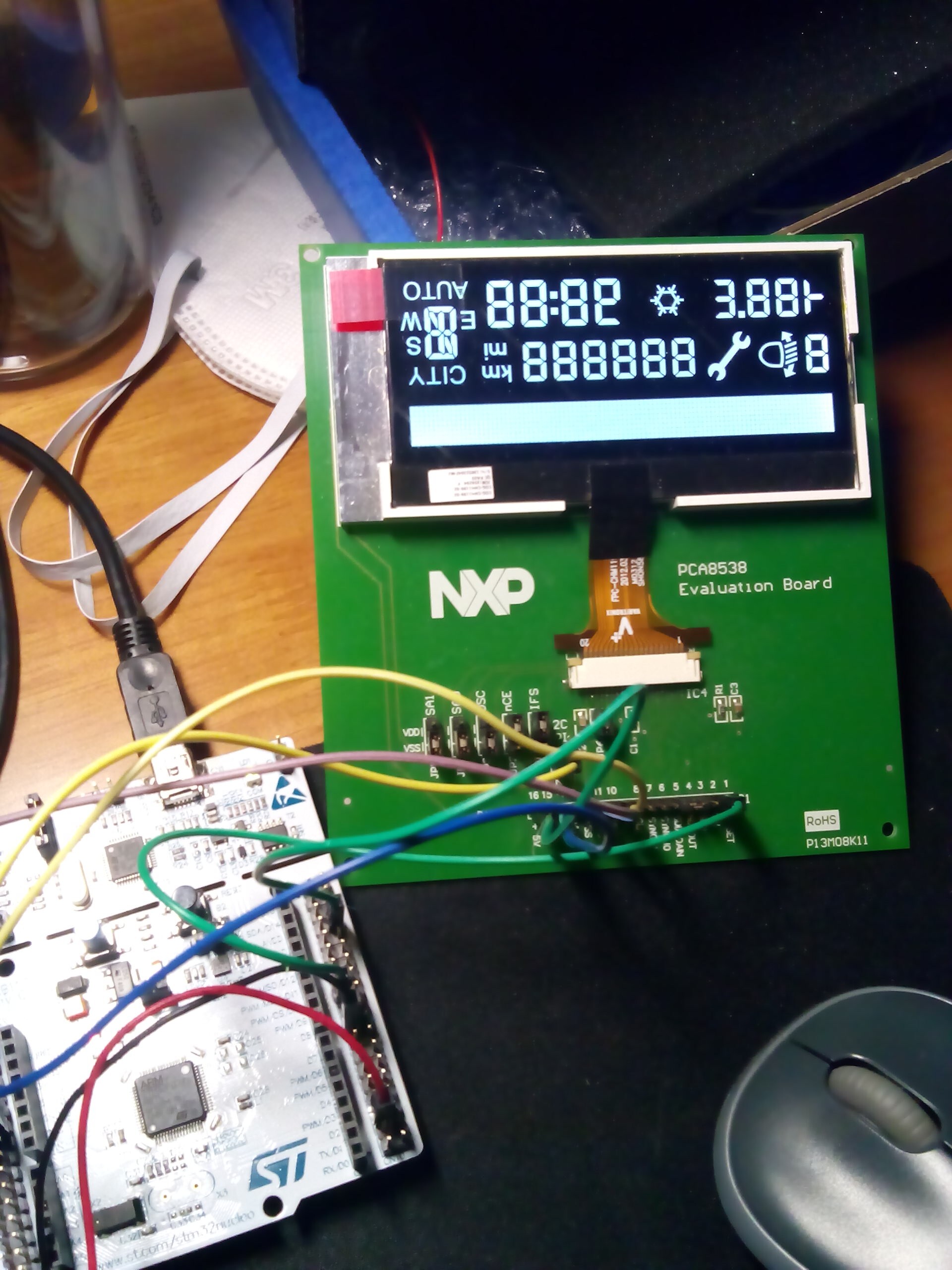

本帖最后由 zhang7309 于 2015-1-31 15:44 编辑 使用硬件IIC主发送模式实现NXP的PCA8538显示单元的初始化,调试过程遇到的问题:IIC初始化完成后,在发送数据前需要加一定的延时, 否则发送数据失败。上个图,简单修改生成代码,定义了显示初始化的数组就可以了。后面还要整理一下代码
