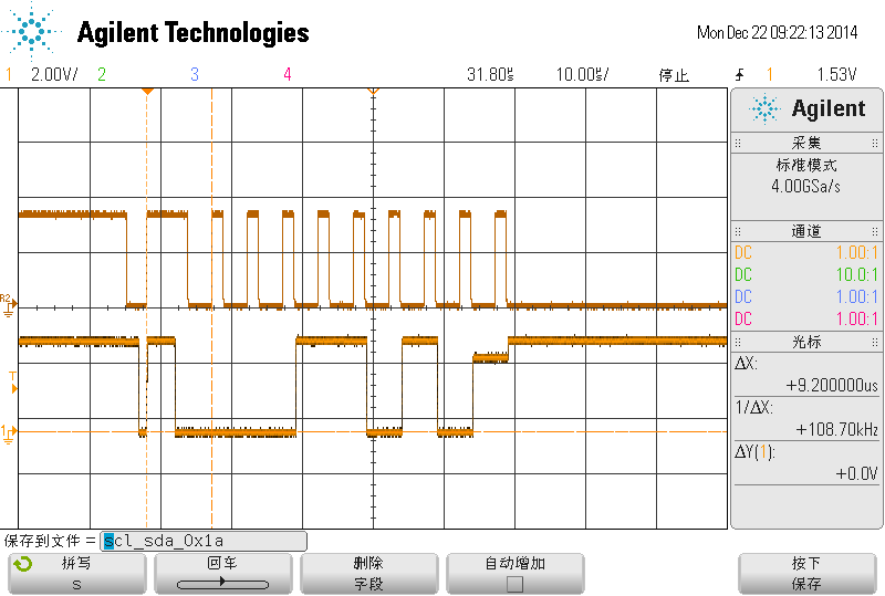

传感器地址为0x1a,这是实际的SCL与SDA波形图
实际从机地址为0x1a
实际从机地址为0x1a

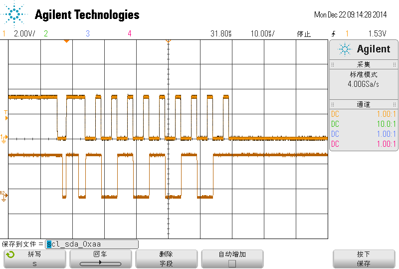

下面这个图纯属测试,测试是否发出的数据正确,发送的数据为0xaa
测试
测试
代码如下,配置文件也检查了好几遍,并没有发现什么问题,可代码在发送了device地址后,就停了。
请牛牛们帮忙分析

zhang7309 回答时间:2015-1-5 15:00:01
楼主IIC用的那种模式呢?从器件是否应该有响应?
hlt512 回答时间:2015-1-5 15:02:15
速度慢点,时序
阿松松 回答时间:2015-1-5 15:10:10
从器件不响应似乎,很奇怪。
标准I2C,STM32主
阿松松 回答时间:2015-1-5 15:11:15
hlt512 发表于 2015-1-5 15:02
速度慢点,时序
嗯,要标准速率吗,记得我试过100K的,还是不行。
我这个是200K的,一般来说,官方的要多快比较合适呢
