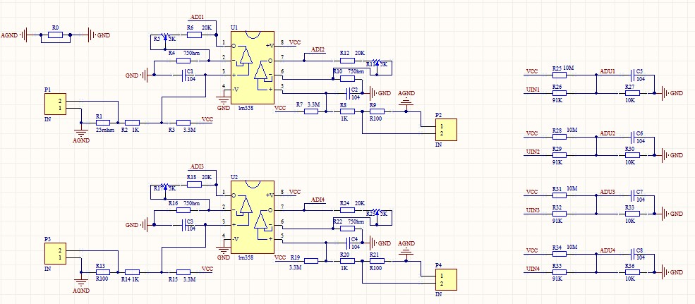

      1.利用内部12位AD,对外部直流电压、直流电流进行信号采样,配合外部tft液晶显示,实现四通道电压、电流、功率、容量等数据的监测监控。
      2.电压测量采用电阻分压方式对电压信号进行衰减,选用25ppm低温漂电阻减小长期温变影响,电压测量范围为0-33.00V,分辨率10mv。
      3.电流测量采用25毫欧锰铜采样电阻,加运放小信号放大,换算电流值,测量范围0-3.000A,分辨率1mA。

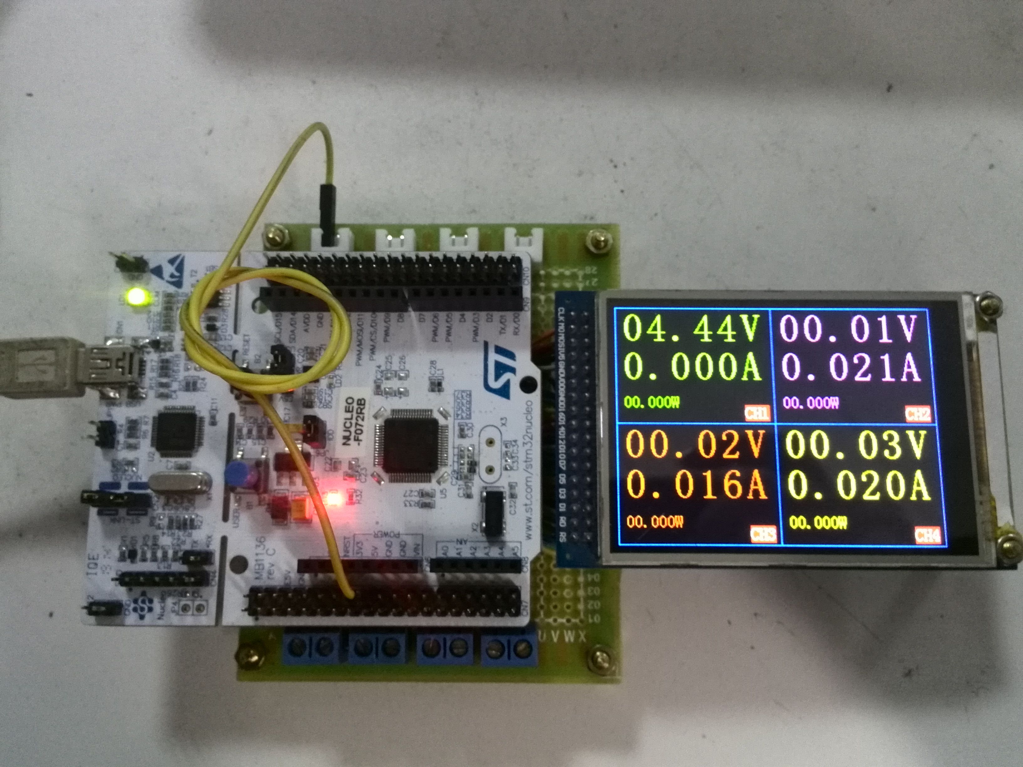

      4.显示部分用2.8寸tft液晶,240*320分辨率,只做数字数据刷新,36M速度072压力不大,不会有明显延迟感。

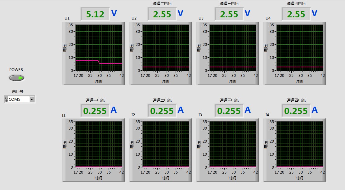

      5.加入LABview上位机,上位机下位机同时检测监控。      6.可扩展功能:参数报警设置,超限报警;温湿度长时间间隔测量;mAh\mWh测量累计

四、原理图    电压采集和电流采集部分电路
五、源代码  1.labview上位机源码 4VAmeter.rar (29.22 KB, 下载次数: 10)

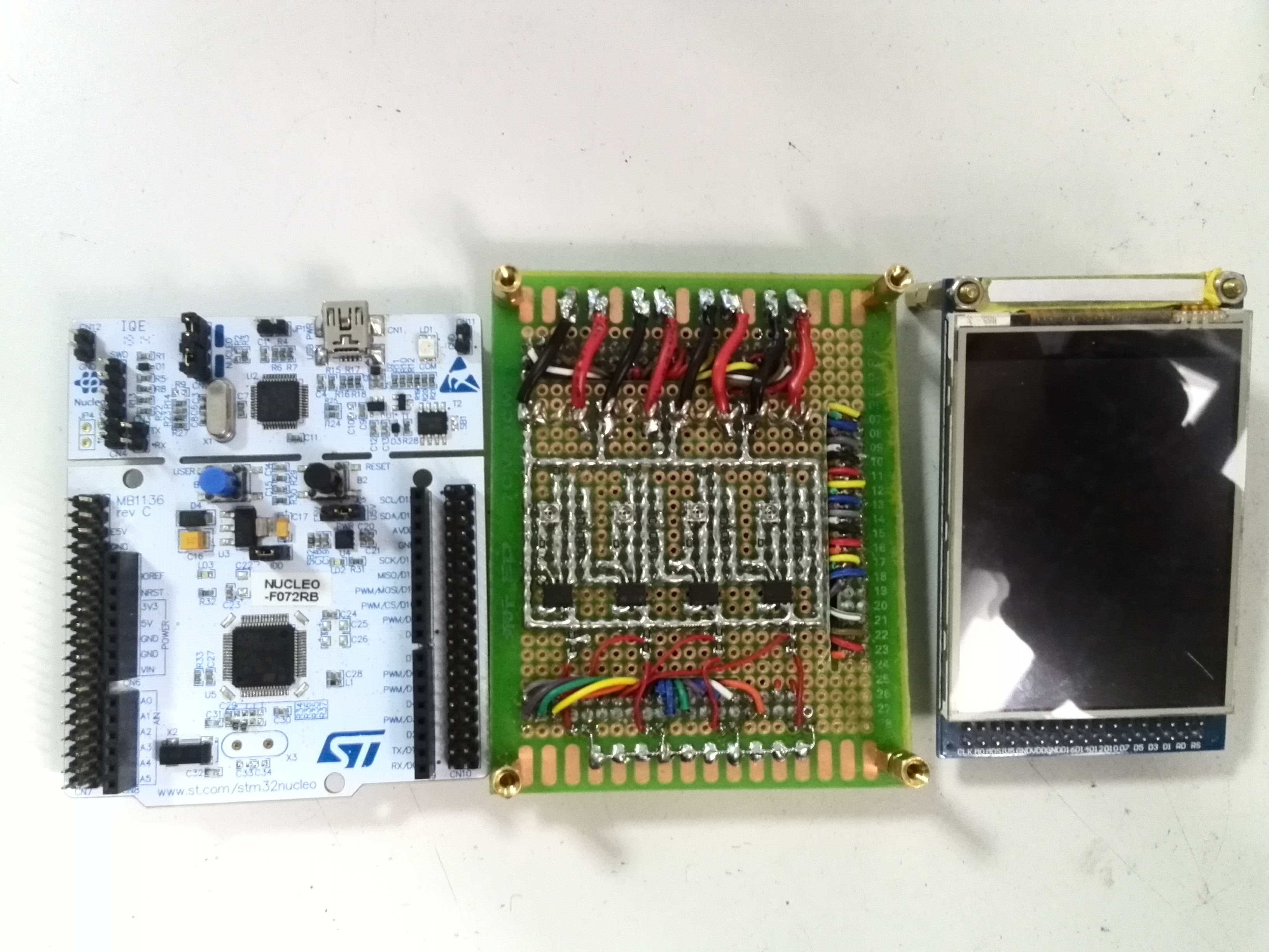

Dylan疾风闪电 回答时间:2015-1-8 11:30:43
奔跑小蜗牛 发表于 2015-1-8 08:22
思路要清晰。。。慢慢来
还没测试通讯是否有干扰。只是先穿线搭架子。

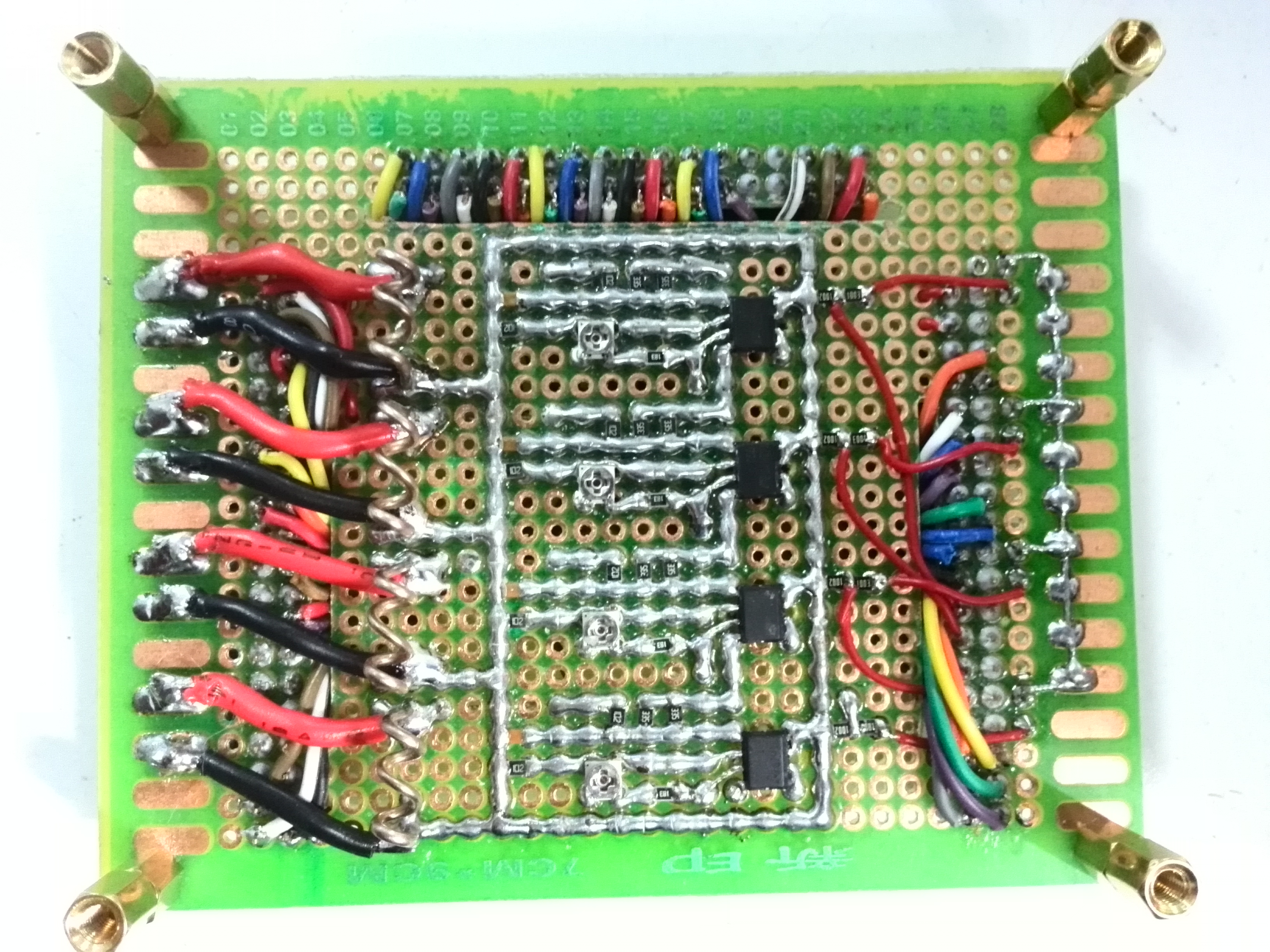

奔跑小蜗牛 回答时间:2015-1-26 16:33:52
zfz0122 发表于 2015-1-26 16:12
看你这万用板头都晕了。。不怕线错了把LCD烧了啊啊
喝杯红牛,思路清晰,一气呵成。。呵呵。。懒得打样,就直接洞洞板了
奔跑小蜗牛 回答时间:2015-1-16 11:00:19
sacq12 发表于 2015-1-9 21:39
很有耐心。焊接很花工夫的
有时间就焊焊洞洞板,练练焊工,没时间的话,就直接PCB打样就好了,也不容易出问题

万里-363223 回答时间:2015-1-7 08:34:26
万用板焊接走线焊接的很漂亮
我是酱油哥 回答时间:2015-1-7 08:39:16
洞洞板走线很漂亮啊
奔跑小蜗牛 回答时间:2015-1-7 09:00:18
万里-363223 发表于 2015-1-7 08:34
万用板焊接走线焊接的很漂亮
线太多,。。。都快焊晕了。。。还得做好抗干扰。。。信号的隔离
奔跑小蜗牛 回答时间:2015-1-7 09:01:11
我是酱油哥 发表于 2015-1-7 08:39
洞洞板走线很漂亮啊

奔跑小蜗牛 回答时间:2015-1-8 08:22:58
Dylan疾风闪电 发表于 2015-1-7 20:23
最近也在焊单面洞洞板,穿线穿的和刺绣一样。
思路要清晰。。。慢慢来
