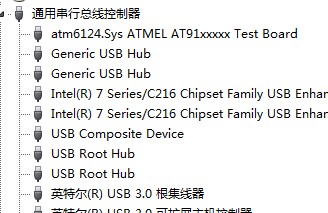

手贱,点了升级,结果一直提示克隆,这个问题,坛子里大概也有很多人遇见过吧?
) [  l; L3 N% ?$ k- e$ e百度了很多文档,其实修复过程无非就是erase后test,但是很多修复文档里面的细节却不见得讲的全面,深层次的原理我们不懂,那就只好按部就班的跟着来了,一步错,步步错,这个是真的。' N  s. j4 A3 D$ {1 ?2 M# z5 F
0 b: \/ b  C2 Y9 [0 F8 n
修复过程无需多言,自行百度。, K. B4 R; K; C
需要下载atmel官方的烧录软件啥的就不用我多说。
2 r; w/ ~% ~+ F5 M5 I5 z值得一提的是网上这个帖子,总结的非常到位,真大神就是大神,人家都上来直接原理性的,一戳即中啊,直接修改固件有没有。
