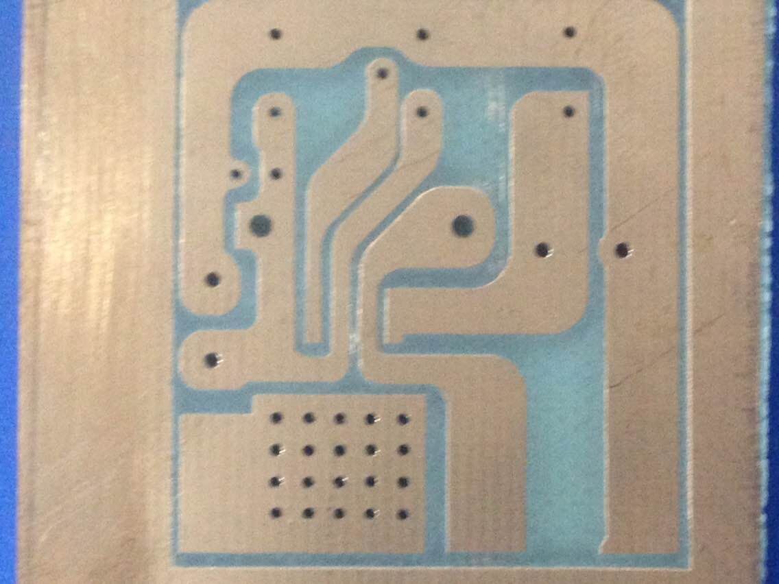

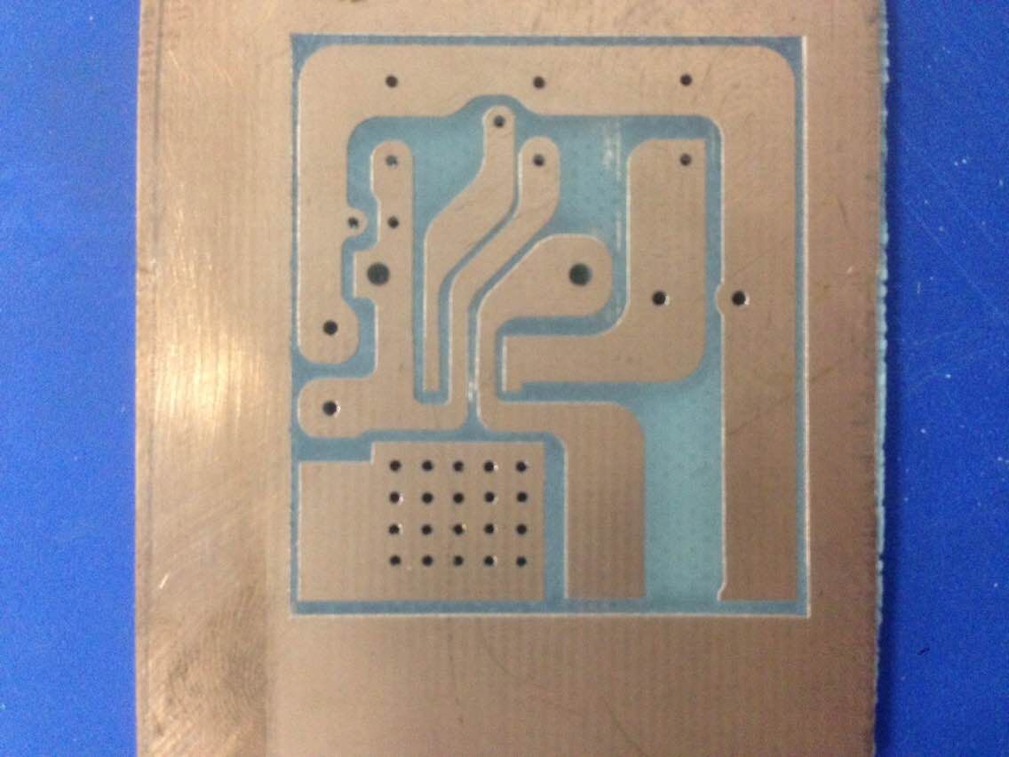

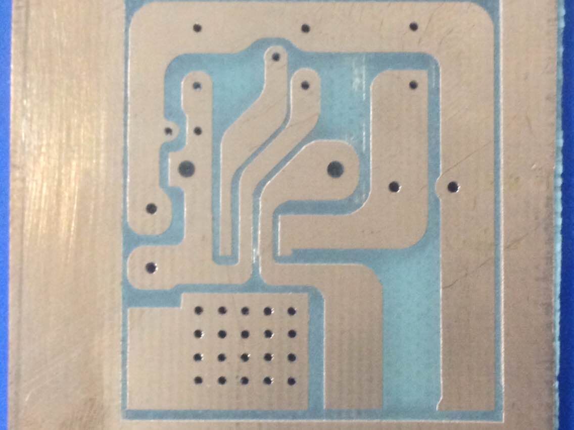

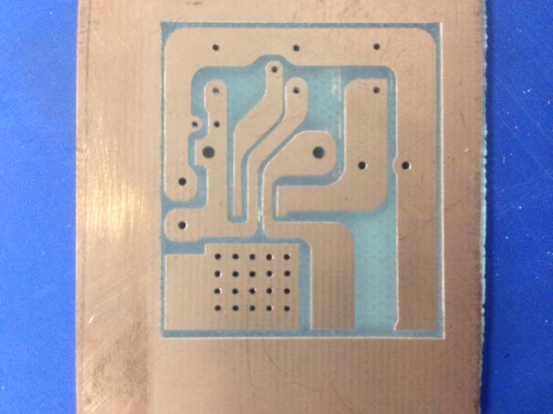

这是昨天晚上雕刻的板子,下刀深度刚刚好,就刮掉了一层铜皮,摸起来和腐蚀的板子差不多。
雕刻板子时下刀不需要太深,只要试雕的时候把边框的铜皮刮到大概一半的深度就行了,这样雕刻出来的效果非常好。

qianfan 回答时间:2015-1-5 18:39:46
这是自己买的雕刻机吗?10米尔的线能不能刻出来?
我自己试过感光板,打印机不行,10米尔的线宽有点问题。打印机好的话,这个宽度不是问题。
另外,这个做双面板好用吗?
价格贵吗?
coolblood 回答时间:2015-1-5 20:35:50
那些细孔是怎么做出来的  很不错啊。。用钻头打的么

灰太狼 回答时间:2015-1-7 15:47:48
我自己试过感光板,打印机不行,10米尔的线宽有点问题。 ...
10的线没有雕刻过,打印机打印的做过。双面板打四个定位孔就可以了。雕刻机是学校实验室的,价格不知道。
灰太狼 回答时间:2015-1-7 15:48:23
用钻头雕刻打的。
灰太狼 回答时间:2015-1-7 15:49:15
手摸起来和腐蚀的感觉差不多,砂纸打磨后基本看不出来是雕刻的。

灰太狼 回答时间:2015-1-7 15:53:11
zhaojunlin123 发表于 2015-1-6 13:38
看起来不错的样子,但是数量少的话雕刻机效率感觉有点低····
我觉得小板子雕刻比较合适,大板子还是腐蚀好,大板子总会出现高低不平的现象,所以雕刻出来的会比较深,不然就会出现一边雕刻的很深,一边还有铜皮在上面。
灰太狼 回答时间:2015-1-7 15:57:16
我做的10mil的线是热转印的,做是做出来了,但是喊得时候容易断线,要是这么细的线做好涂层绿油,或则镀锡水镀层锡。
qianfan 回答时间:2015-1-7 16:42:30
灰太狼 发表于 2015-1-7 15:57
我做的10mil的线是热转印的,做是做出来了,但是喊得时候容易断线,要是这么细的线做好涂层绿油,或则镀 ...
这个应该还是打印的不好,线不够黑
