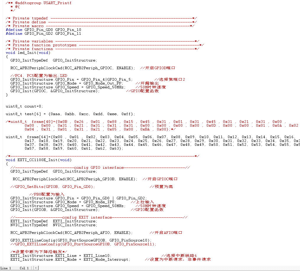

基于STM32核心板设计的470MHz的无线传感网络底层驱动程序
党国特派员 提问时间:2015-1-6 01:40 /
470测试代码.zip (1.02 MB, 下载次数: 16)

6874577 回答时间:2015-1-6 17:11:09
        stm32_spi_init();
        CC1100E_Init();
        EXTI_CC1100E_Init();
这三行的先后顺序是不是有问题呢?没硬件要不测试了
