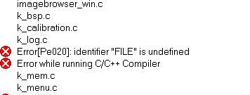

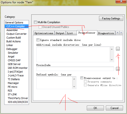

* _$ c9 I9 @* T* {+ i前几天搞的一个429的探索板,今天得空来玩玩,发现很多头文件没有包含进去,怎么破,于是开始手动增加头文件了,然后,悲剧,还是搜索不到,原因呢,百度之。。。
7 Q2 Z  e5 J$ o$ u# c" z. G! K  I- X  R; ?* R: I4 j
自己傻傻的,对这些设置项不懂,随便就找个设置,设置到汇编那里面去了,原来我们要在C/C++那个路径设置,无图无真相。
+ G- T( J1 @- O# ?! F7 B- ^% h/ D! h
广大坛友引以为戒啊

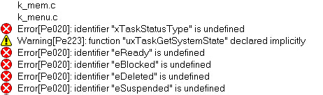

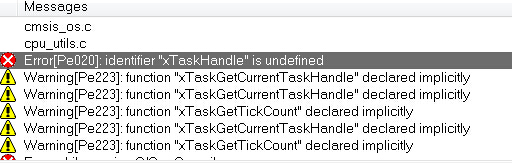

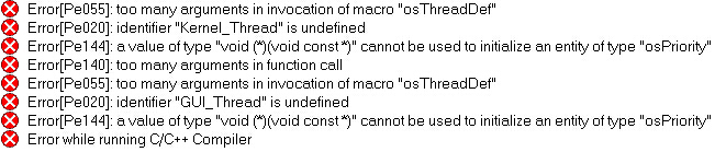

" ~) g  e* b5 D) V8 }0 z4 m, N可是加上这些路径后,还是有好多问题,系统太大了,搞不定啊。。
" k# l; j( a! C0 o 2.jpg & l6 E  @; ~( T
7 \% i9 |8 Y7 t* n$ Z 4.jpg ( |4 L9 a5 D; x6 J5 ^, j  b8 o
5.jpg + H$ r( Q$ A+ X1 r
6.jpg 8 X, q) {5 G: r& k, j* H
8 R$ R0 K- v, }/ g1 u$ e1 N9 X2 T 8.jpg 0 U# g5 p+ E6 @
, Z; z/ `# R! [$ z' W6 I+ a0 R; X4 t2 O1 R9 N
这是我离成功最近的一步,错误已经最少了,可我就是不明白,为什么错误会这么多?有些很奇怪的错误

这个我以前经常遇到,首先警告提示 function declared implicity是你调用的函数的头文件没有包括到这个函数里,错误未定义是说明你的一些头文件没有包括到路径里
