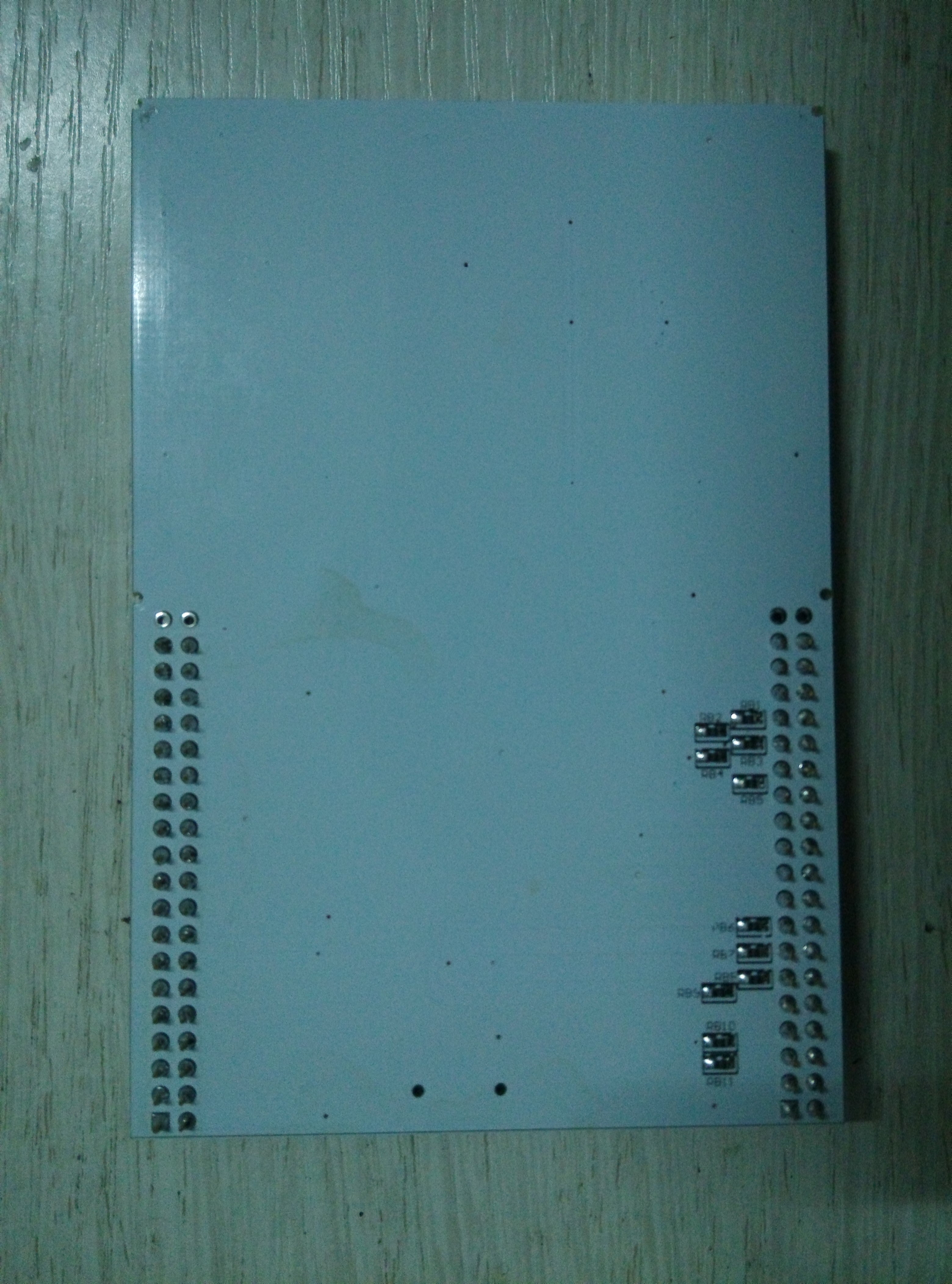

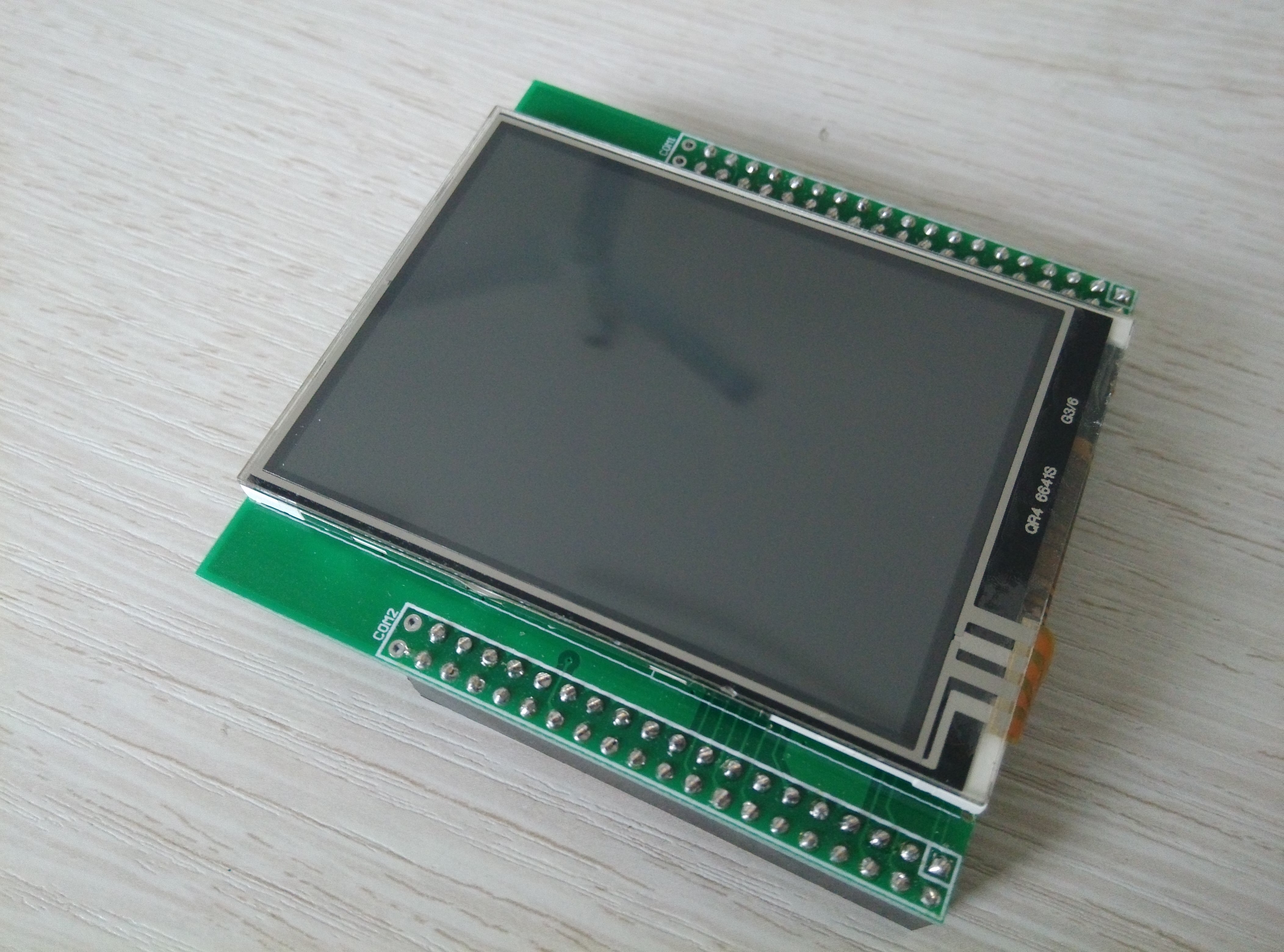

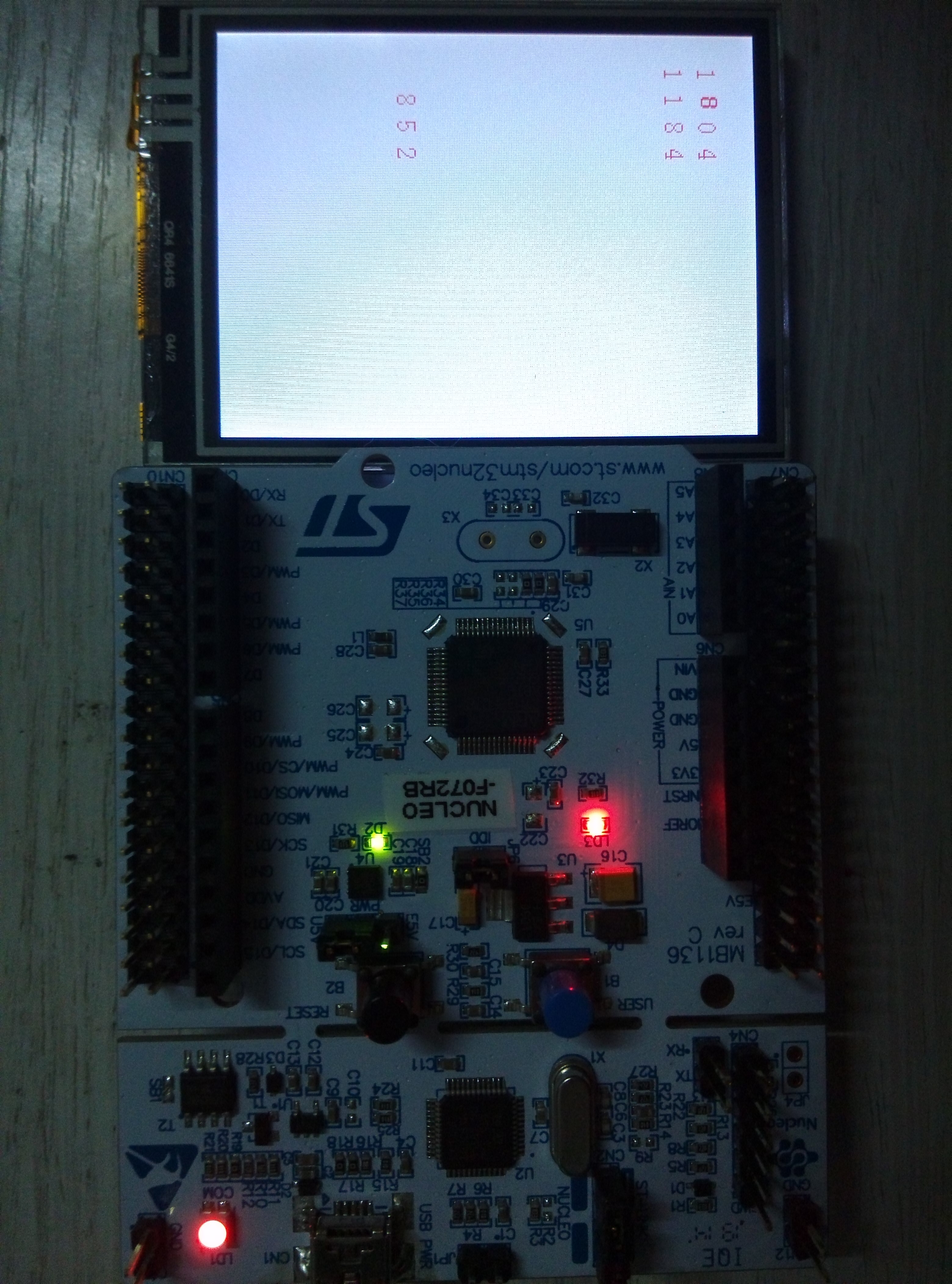

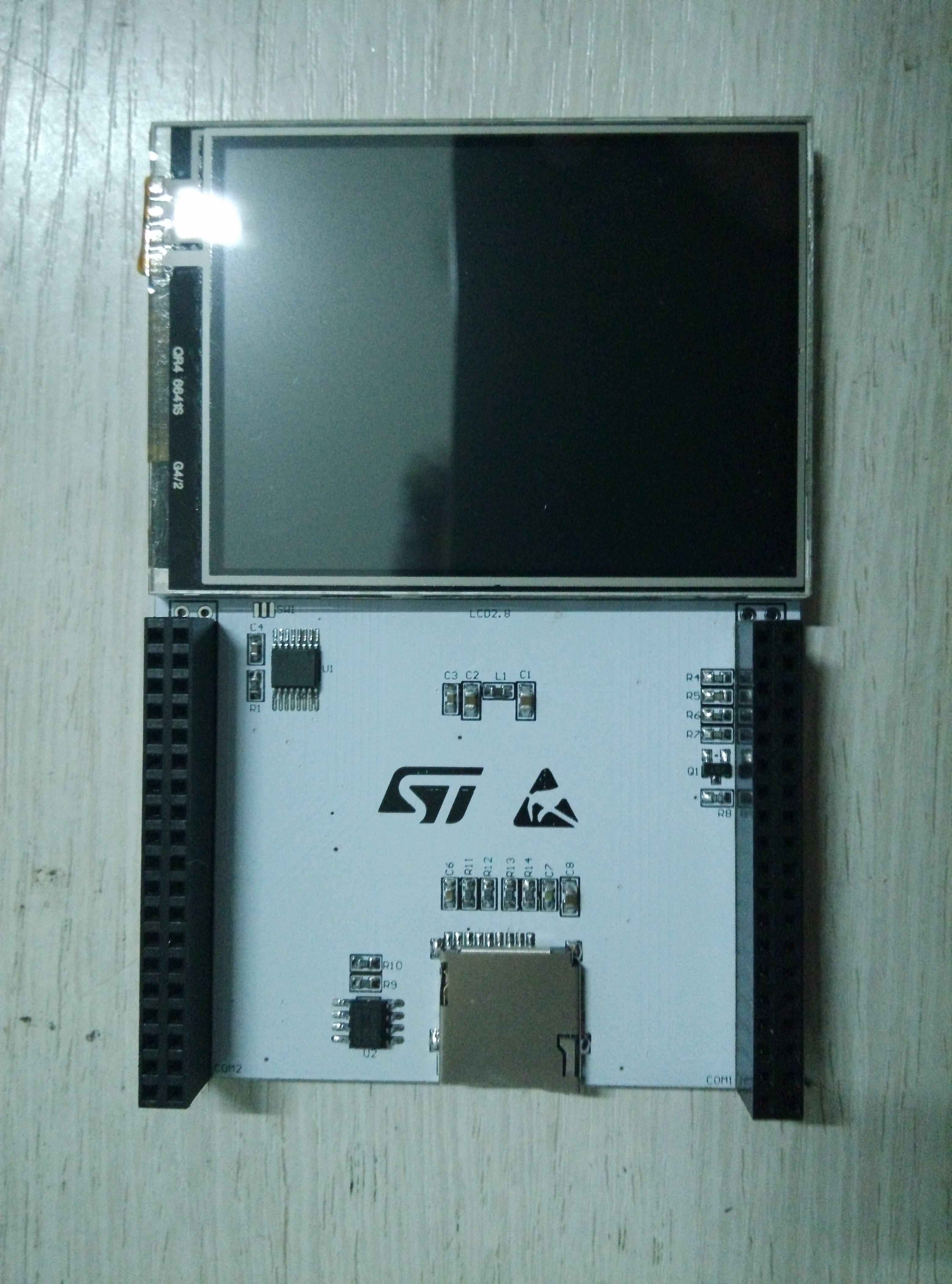

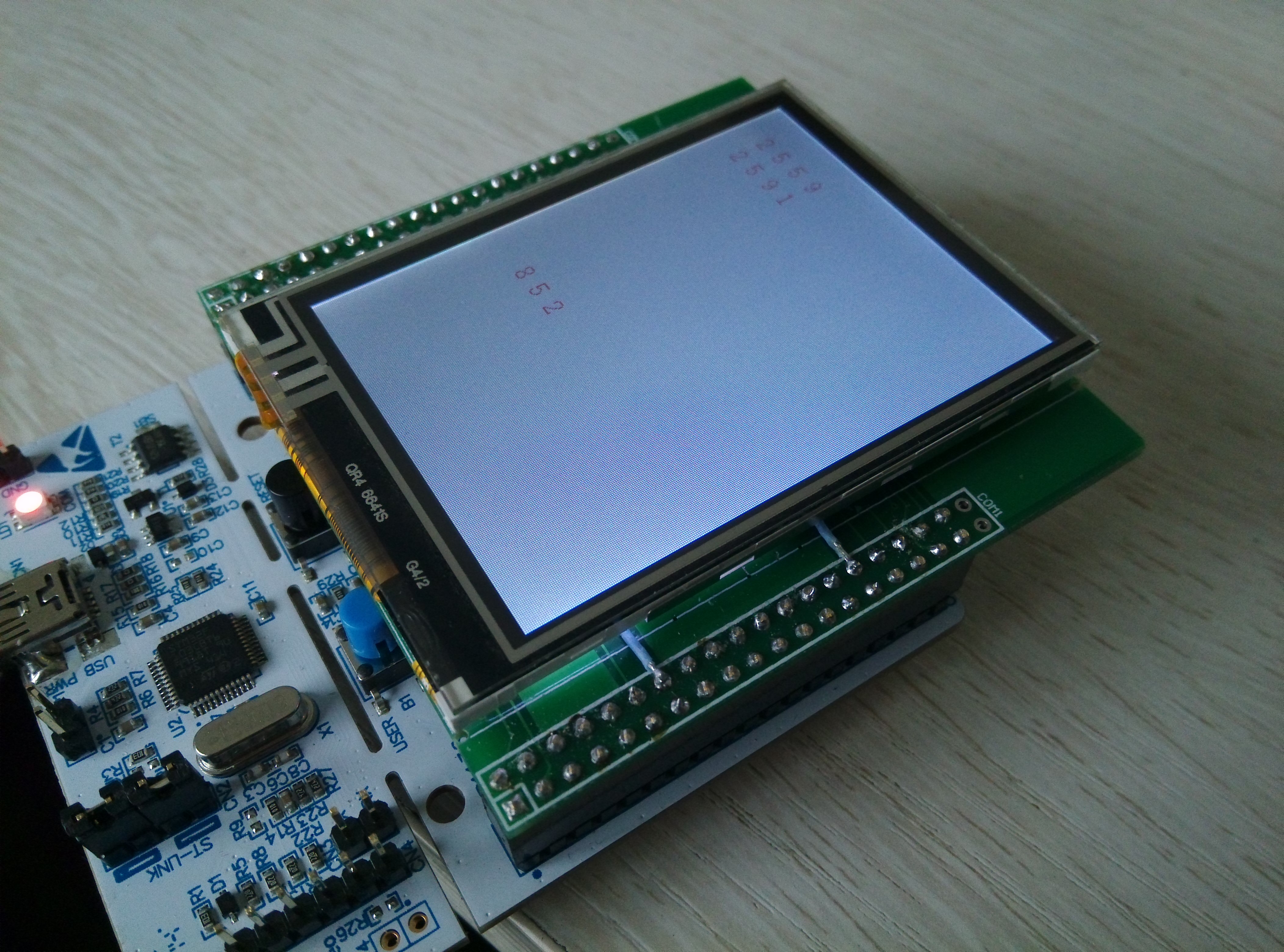

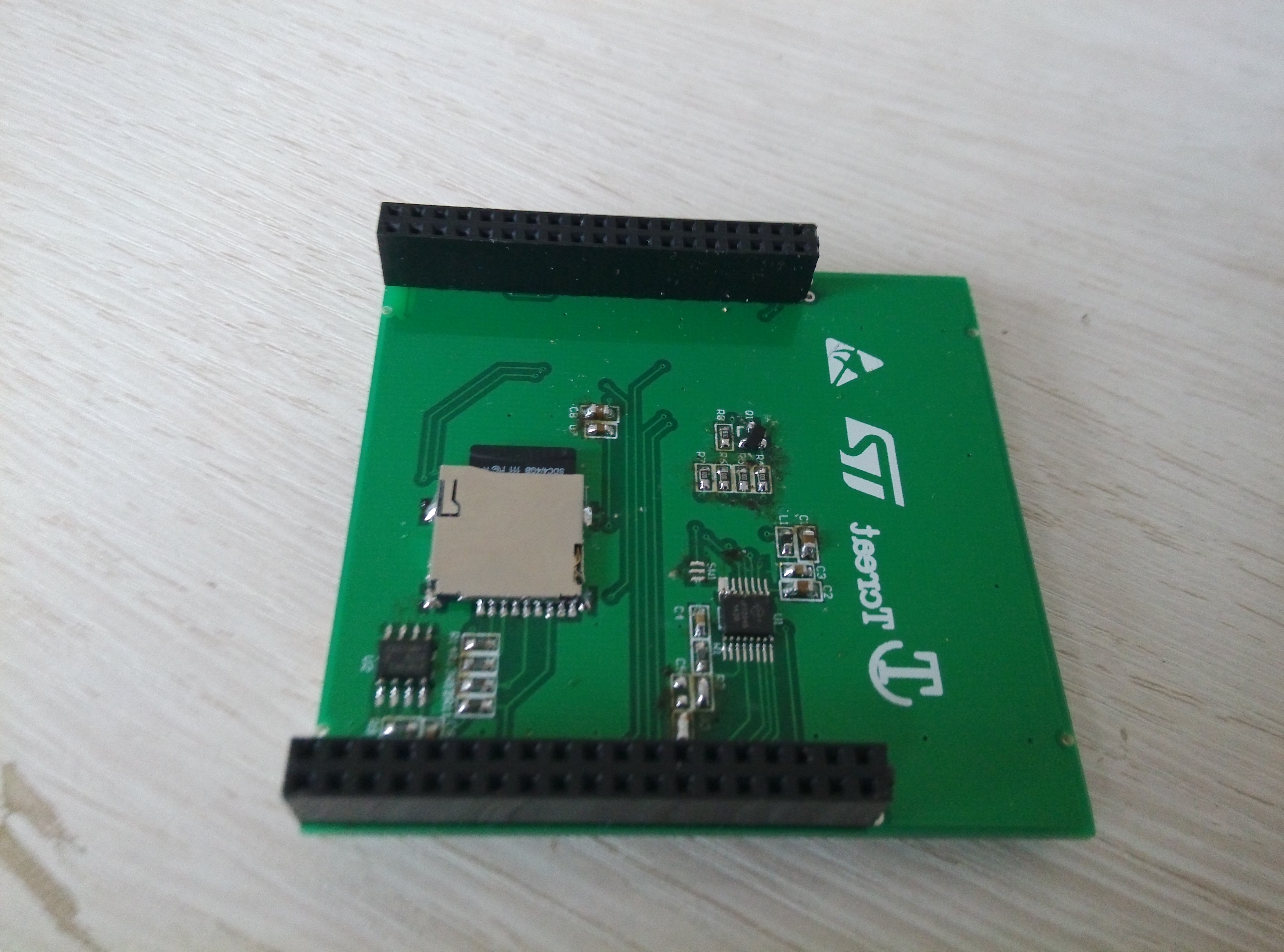

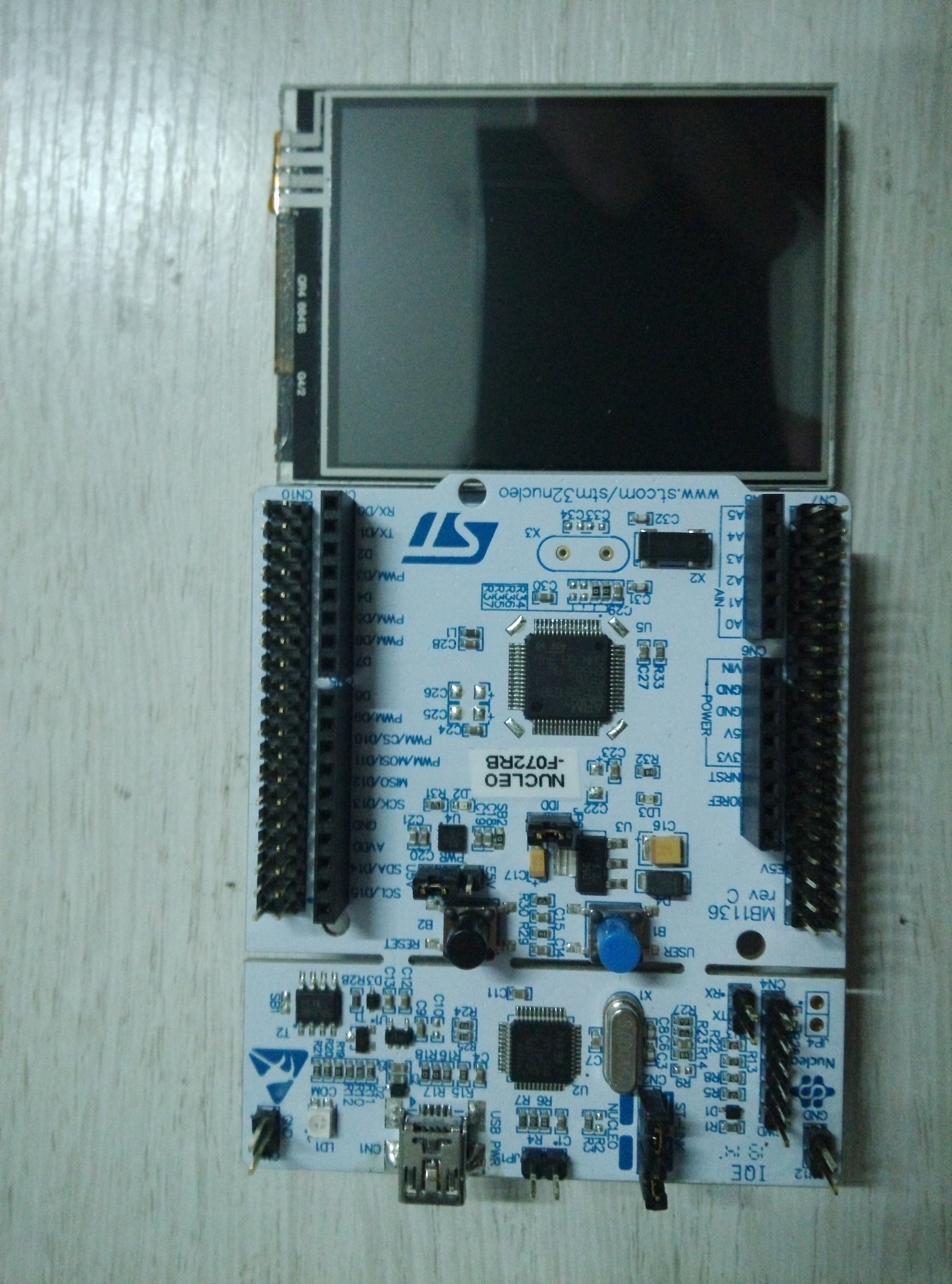

      拿到了STM32 NUCLEO开发板,简单得上电测试,改了下之前F030的代码,一次点亮,发现STM32 NUCLEO系列的板子都没有LCD屏,闲暇之余,做了块STM32 NUCLEO开发板的液晶屏模。
     为了不影响正常使用,引脚都是对照STM32 NUCLEO的原理图和PCB图找的没有被占用的引脚,这样不需要修改任何跳线即可测试,特地做快板子只为了测试一个屏觉得是件奢侈的事情,所以尽量的多配些外设,加上了AT24C02和TF卡槽,可以测试I2C和SPI,实际液晶屏的触摸就是SPI接口,好吧这点貌似有些多余,那就当测TF卡用吧。
     第一版PCB是插在STM32 NUCLEO板上的 将所有引脚覆盖,很多群友质疑使用了多少引脚,还占用的还能用吗。进过考虑出了第二版PCB,是最为底板插在STM32 NUCLEO下的,这样没有被占用的引脚可以继续跳线使用。  第一版PCB有些瑕疵,第二版改正了电路的错误同时修改了PCB布局,同时液晶屏的触摸芯片、TK卡槽和AT24C02通过跳线电阻连接到插针上,这样不使用时可以断开跳线不占用引脚资源。

                            LCD为16位并口:  21个IO口
                            LCD触摸 SPI接口 : 5个IO口 (可通跳线断开)
                            TF卡槽 SPI口        :4个IO口(可通跳线断开)
                            AT24C02 IIC口      :2个IO口(可通跳线断开)

第二版实物图:
IMG_20150114_193726.jpg IMG_20150114_193734.jpg IMG_20150114_193833.jpg IMG_20150114_193823.jpg
第一版实物图:

驱动芯片 : ILI9341   16bit 并口模式    屏的引脚定义 和 原子的2.8寸的一样 和原子的屏好像是一样的

第二版改为底板方式 将Nucleo是插在上面  不影响其他IO口使用啦
