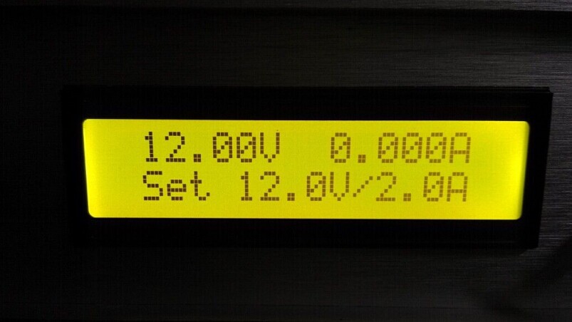

一、主要功能:
1、内置6节三洋18650供电,输出电压1-30V,电流0.2-8A,功率100W(超过100W会自动降低电流)
2、快速设定电压、电流(采用直接输入数字的方法)

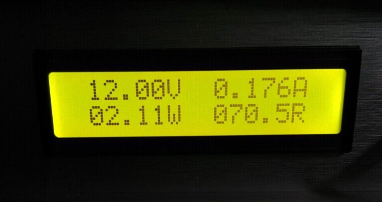

3、采用1602屏幕,可以显示设定的电压、电流,在有负载接入时,自动切换显示为输出的功率和负载的电阻
4、可以显示电量和内部温度
5、过压保护:超过设定电压的105%,关闭输出,保护负载
