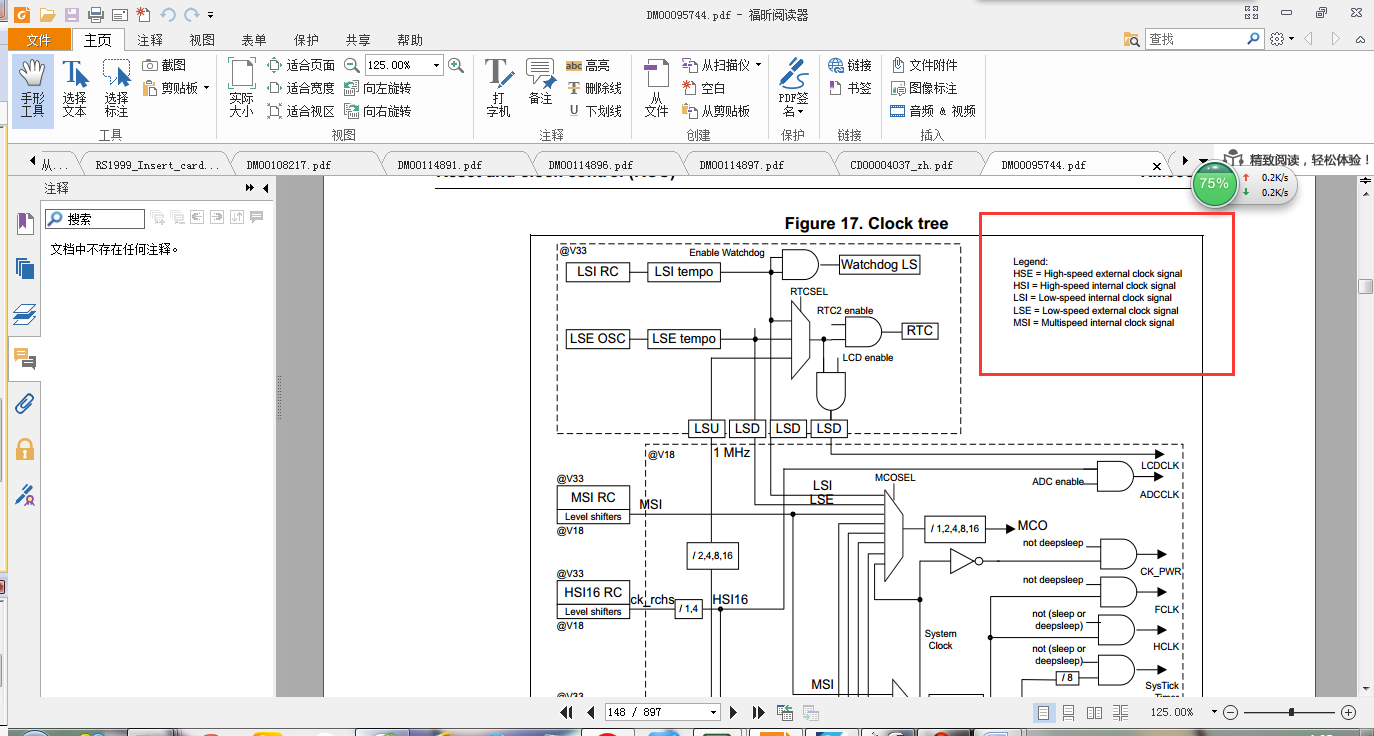

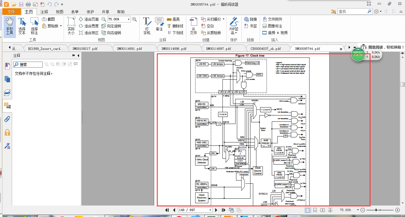

在STM32L053R8这款芯片中的时钟源选择有5个,如下图:
分别是:
HSI16 (high-speed internal) oscillator clock
HSE (high-speed external) oscillator clock
PLL clock
MSI (multispeed internal) oscillator clock
37 kHz low speed internal RC (LSI RC)
32.768 kHz low speed external crystal (LSE crystal)

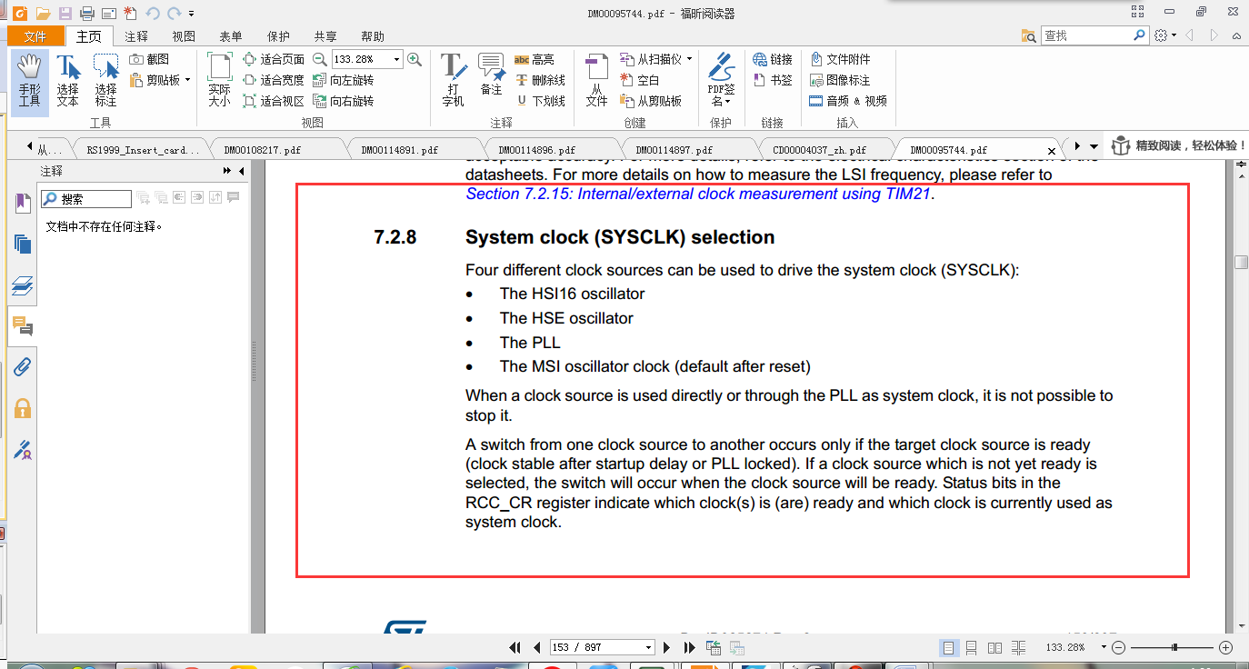

其中能作为主系统时钟源的有4个,如下图:
5 p% M1 X, D) I
整个芯片的时钟树如下图:

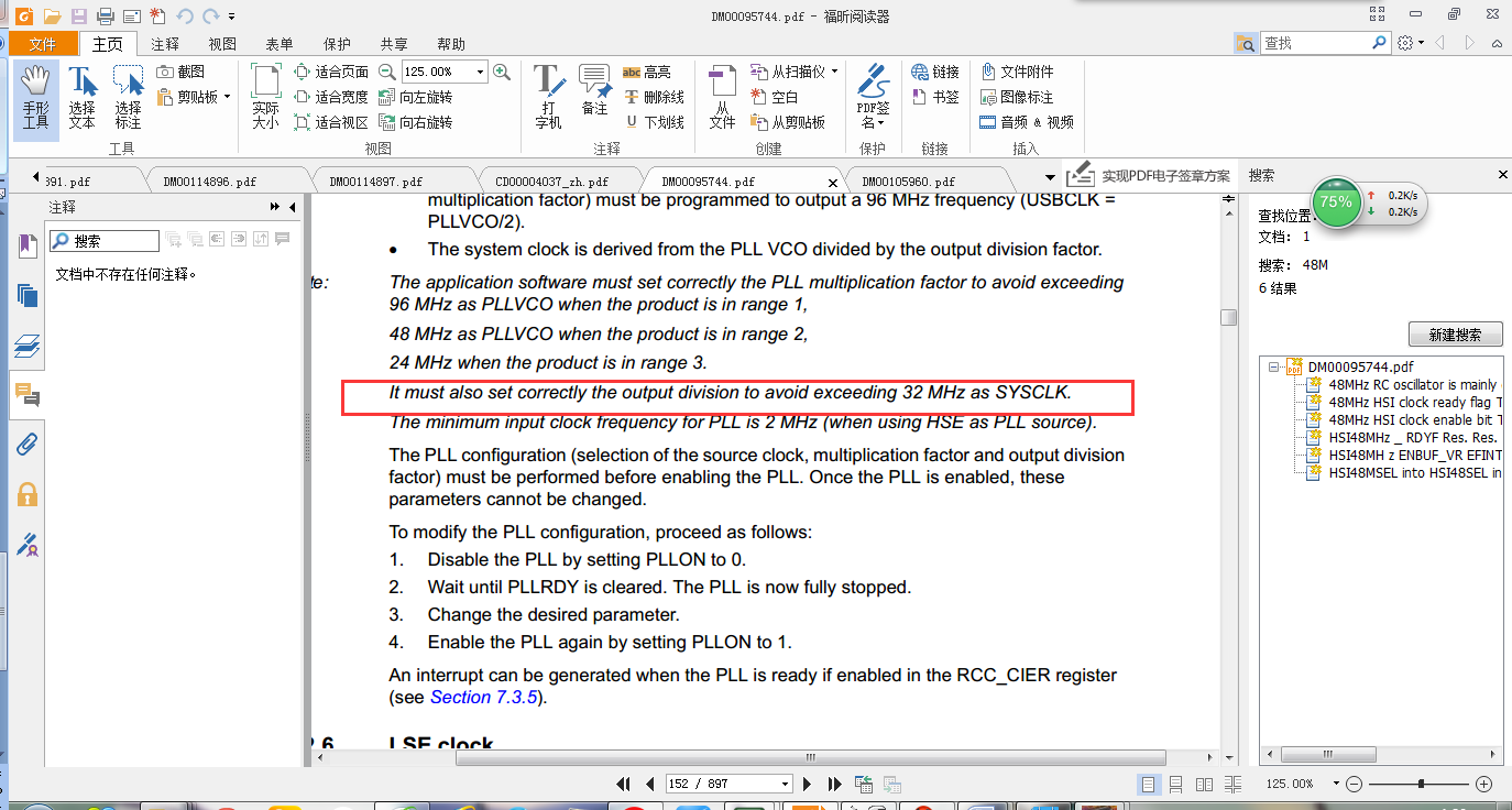

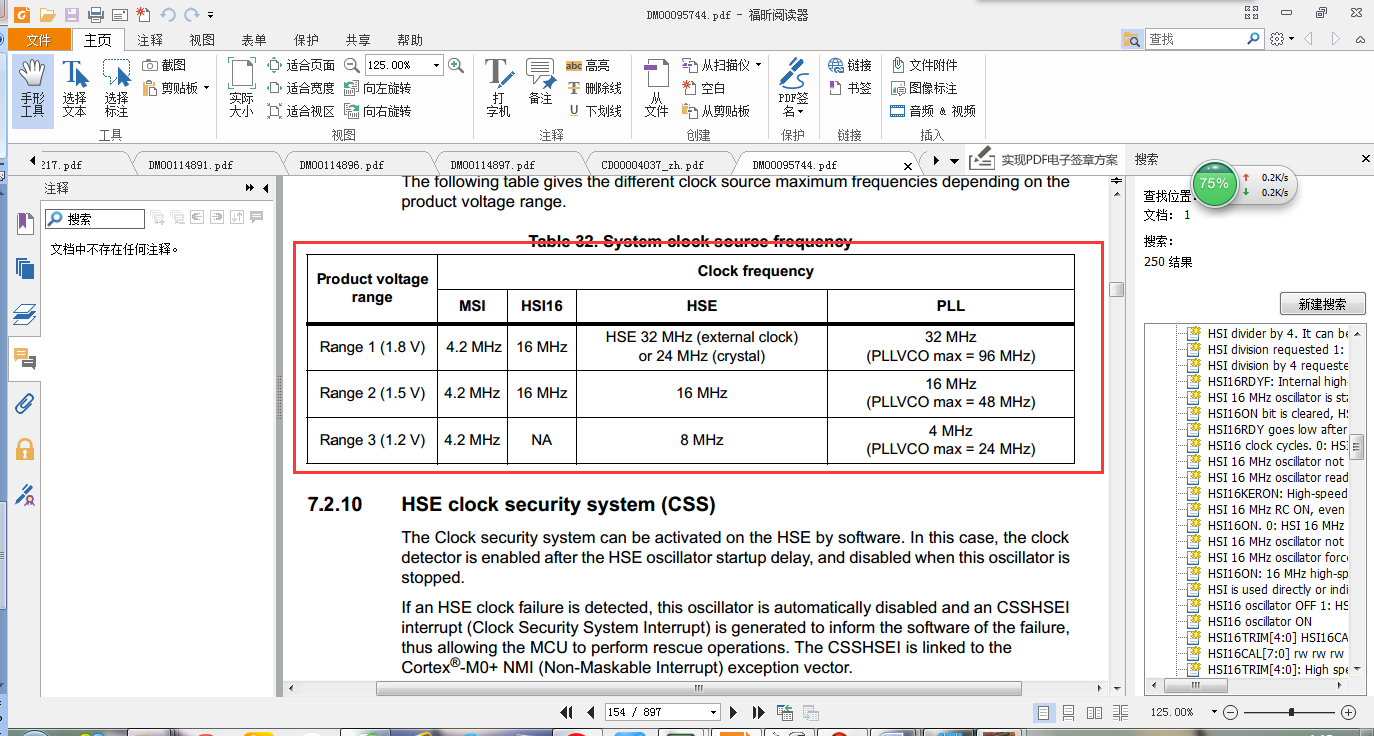

关于时钟树这里我就不多说了,大家可以参考f10xx或者f4xx,值得注意的是用内部HSI外部HSE时,或者经过PLL产生的系统时钟最大频率只能是32M。如下图:

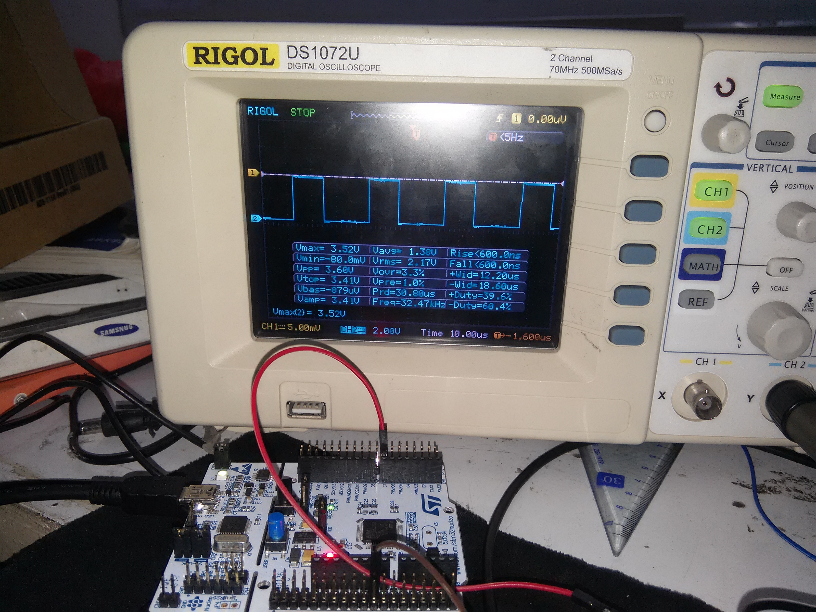

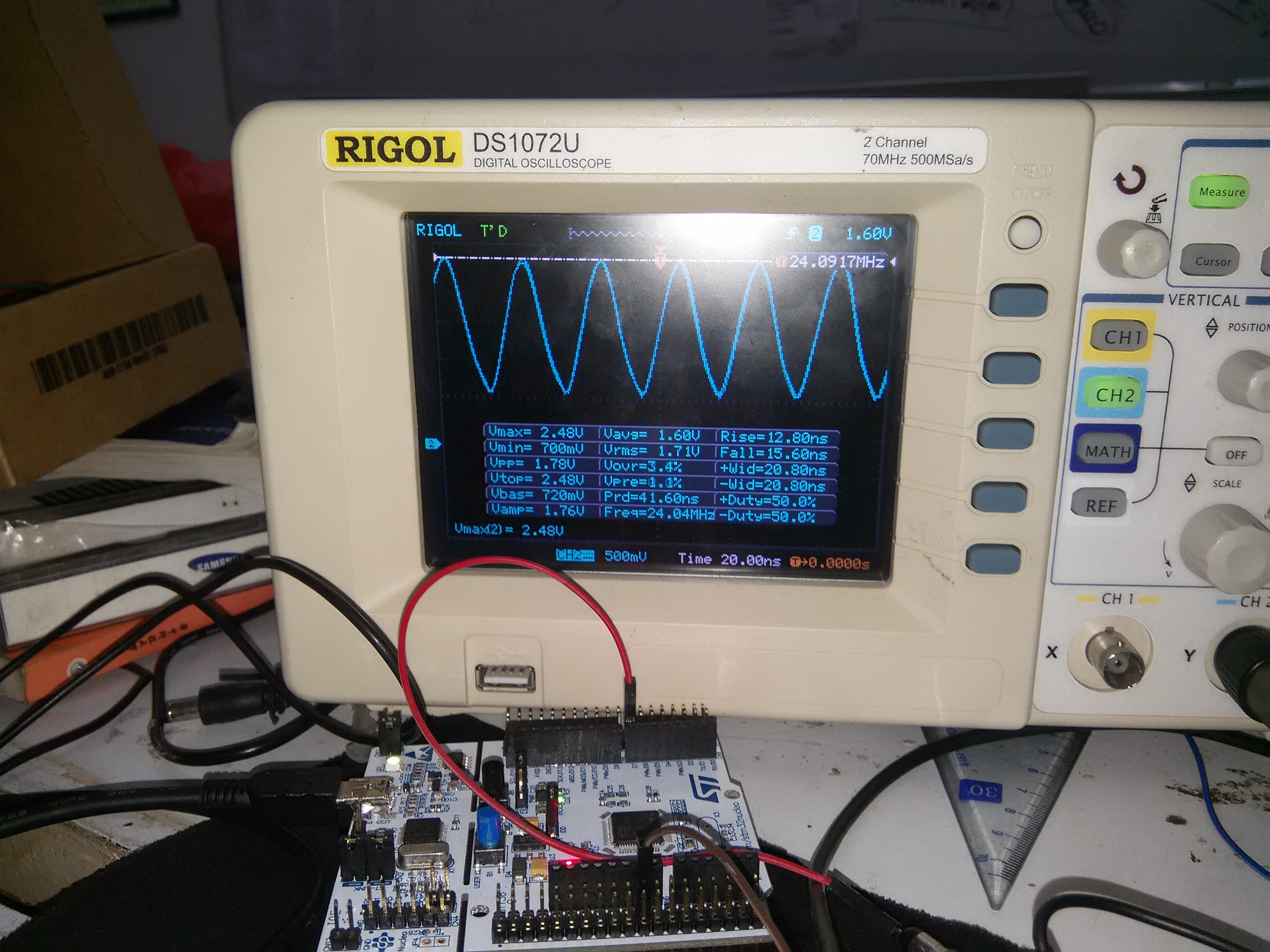

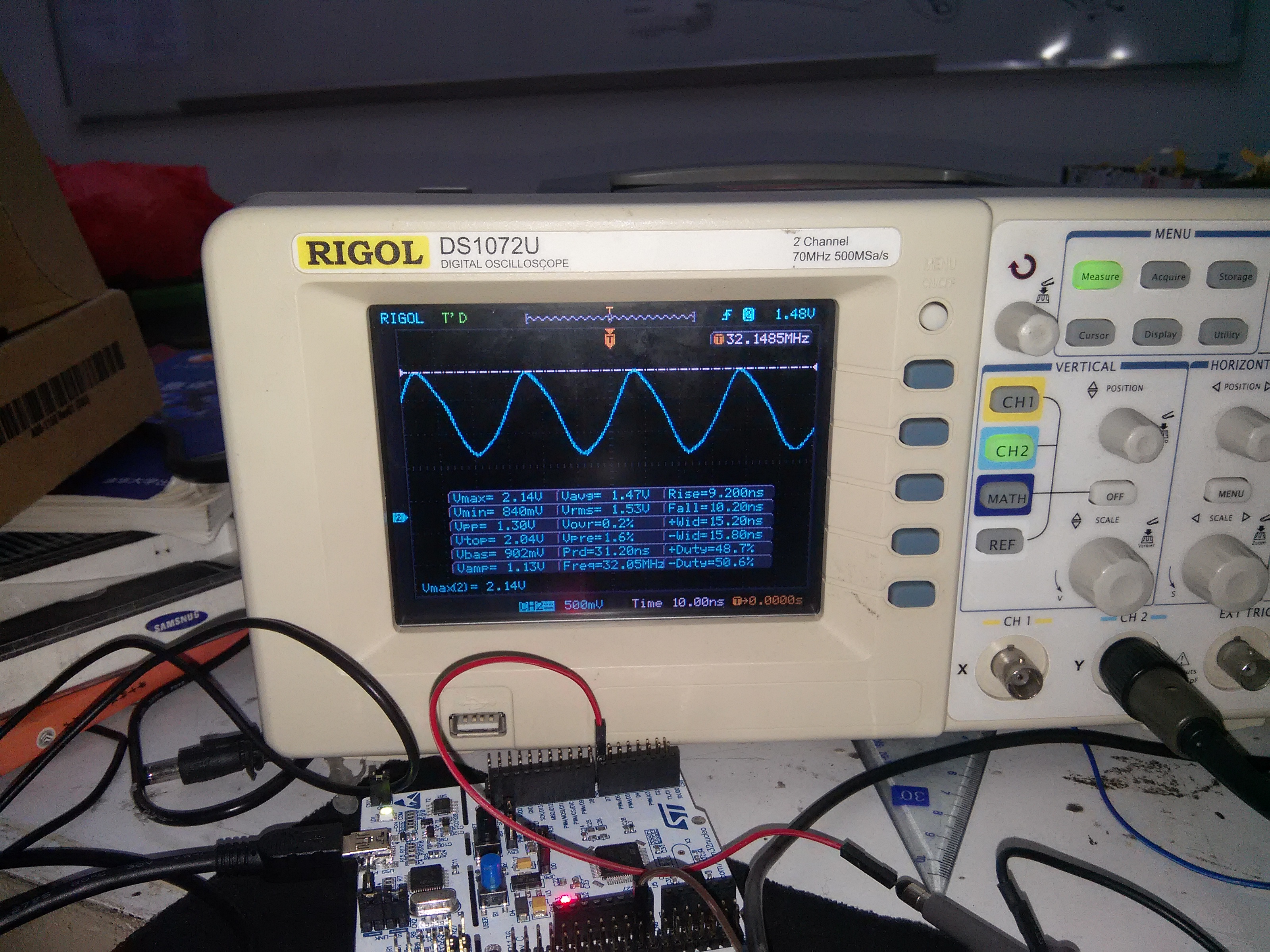

下面我就用自己建的模板,使用内部的HSI然后通过PLL产生的时钟通过MCO1PA8脚输出,通过示波器观察系统时钟的频率。

效果如下图:

这个功能还不错,可以直观看到时钟多少
