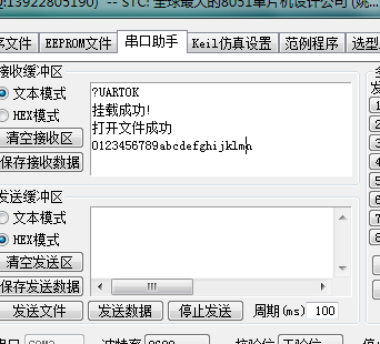

看最后一条,写函数有一些限制。如果不用于写操作的话,这个文件系统是个不错的选择,RAM与ROM消耗都很少,用keil编译的话会消耗250字节左右的栈空间。支持FAT32,FAT。4 c, H9 U+ T8 F+ t

你这个有没有具体点的实际例子呢
小丁^_^ 回答时间:2015-1-7 22:00:43
feixiang20 发表于 2015-1-7 21:57
5 m9 }1 y1 F, q  l你这个有没有具体点的实际例子呢
  r7 Z/ u) ^- C
由于其他原因,后来没弄了' T7 a: {- I9 W9 ?1 }  Y7 P
官方有例子做参考   pfsample.zip (182.19 KB, 下载次数: 25)
