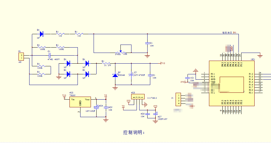

发个代码,是51单片机的. 通过一个简单的二极管半波电路,可以采集220v交流电压和 计算220v的交流频率.

感谢这位同学 ,确实,成本和应用场合决定了. 这只是一个基础应用的例子.哈哈  改进用在更好的场合 靠大家发扬光大了

因为整个功能比较简单,就是采集电压和频率. 于是程序结构也是比较简单, 在while循环里面 分别进行这2项工作,不断循环. 希望需要的同学,可以参考
harvardx 回答时间:2015-1-8 00:13:22
因为,就用到了定时器和单片机自带adc ,虽然是个51程序,但是可以很方便的移植到其他单片机,比如st的M0 M3

有图有真相 .哈哈 喜欢的同学收藏.  觉得好 回复点赞啊. 当然电路也有需要斟酌的地方.大家应用的时候可以改进 推翻. 只是抛砖引玉

运放都不要啊,会不会烧单片机啊,以前看别人做过,不过是通过运放,过零比较

舵主好厉害啊,其原理图为什么要打马呢
