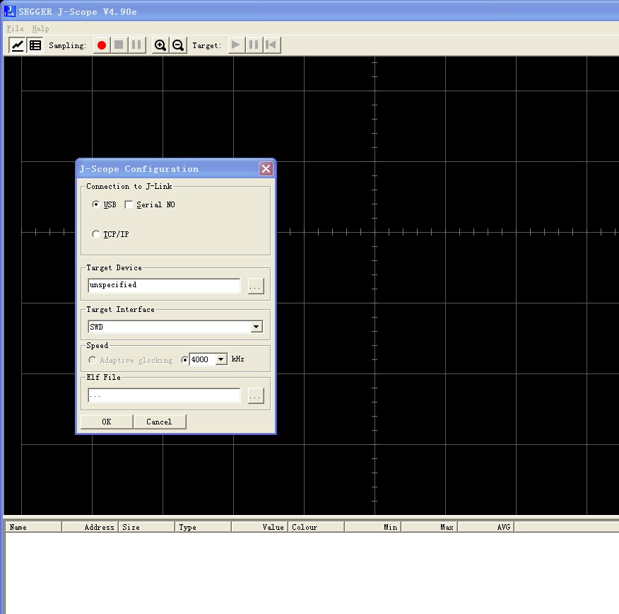

麻烦大家留下脚印,点评一下,写几个字,谢谢!!简单说下使用方法步骤:
0.首先下载程序到目标板。
1.安装Segger的工具包,版本在4.90E以上。

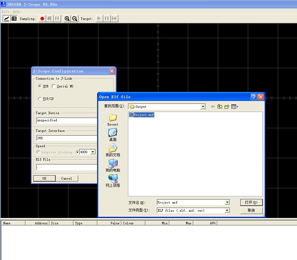

4.打开工程对应的axf文件

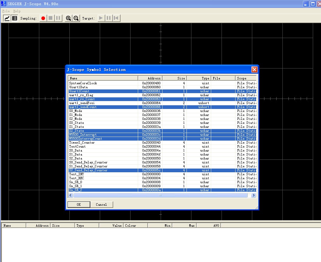

5.选择相应的变量参数,注意Jlink V9最多选择10个参数变量
如图: 3.选择变量.jpg

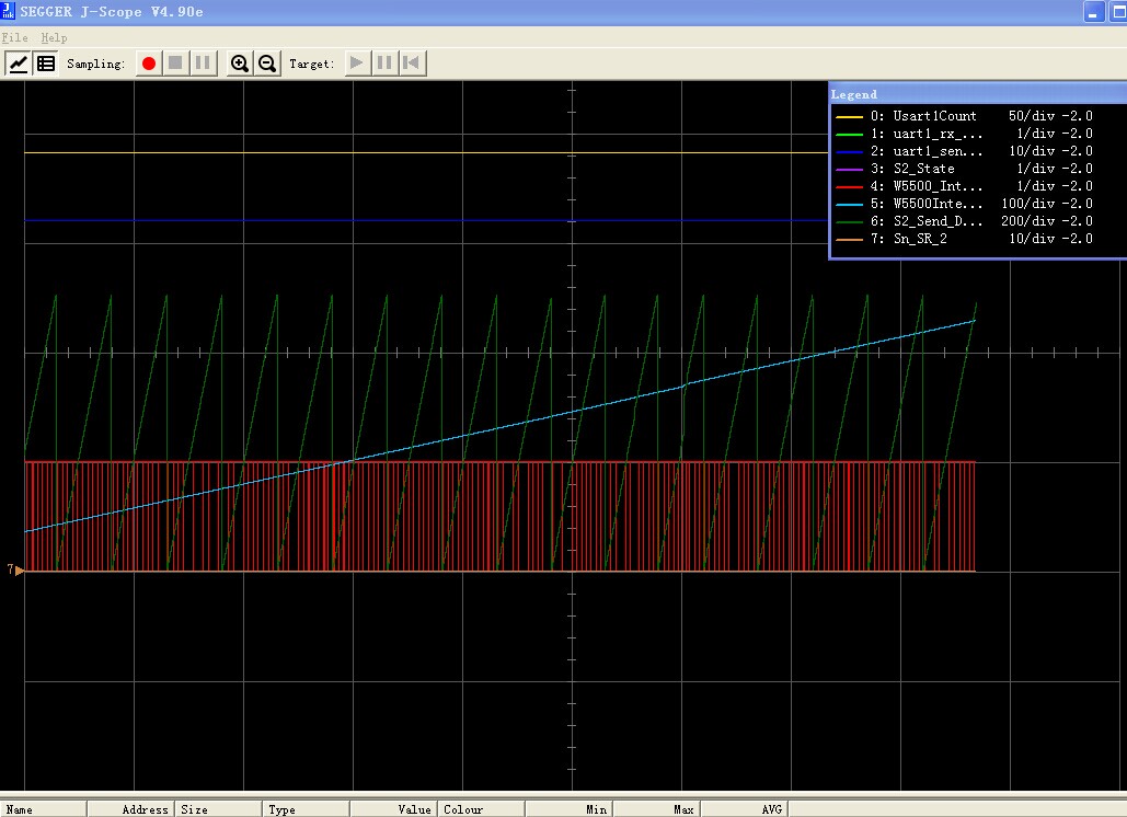

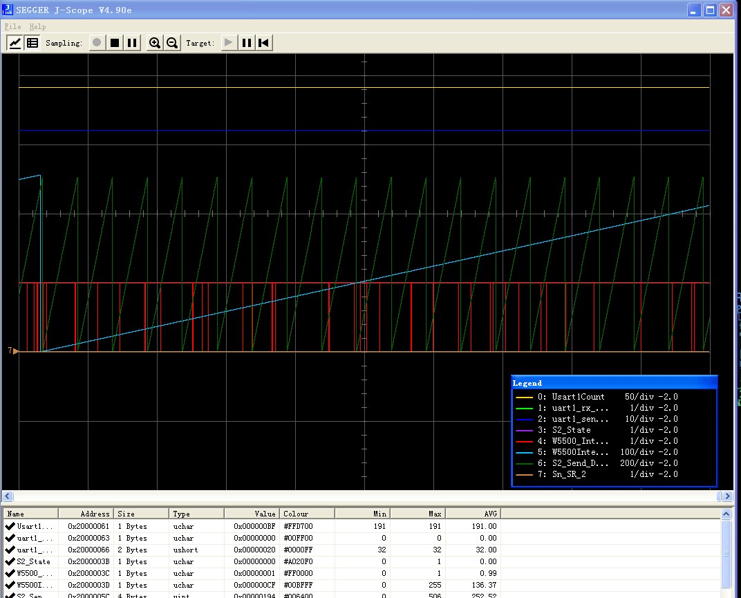

暂停后出现的界面如下: 9.停止后界面.jpg 麻烦大家留下脚印,点评一下,写几个字,谢谢!!

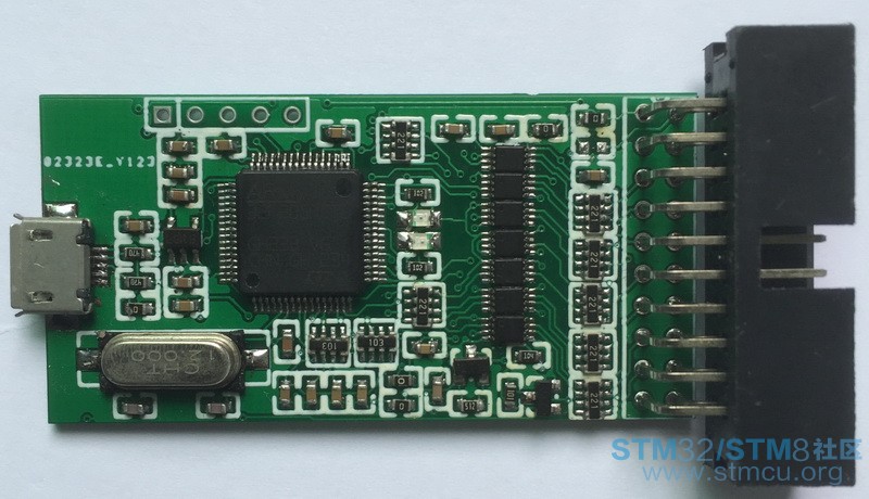

完全兼容jlink v9
1.microusb接口,目前使用最多手机的数据都可以使用方便
2,jlink v9 控制器stm32f205rct6
3,小巧,仅为原板的1/4尺寸
4,可以按照用户的要求进行设计,面积,外形,logo
5,支持JTAG, SWD,三线
6,jlink v9固件
