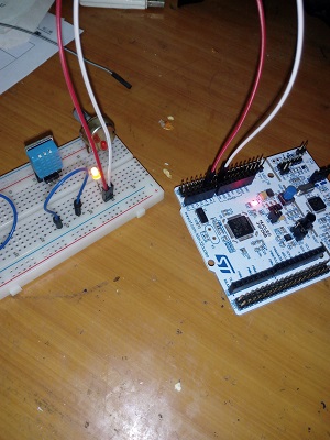

基于STM32 NUCLEOF072RB做的呼吸灯程序,呼吸频率可调整
使用的定时器是TIM2,通道这CH1,对应PA0, 几点说明:
1. 预分频器设置为48,这样PWM的工作频率为1MHZ
2. 定时器的计数值最大由PERIOD宏定义,如果指定PERIOD为499,则呼吸频率为1HZ。
3. 使用SysTick来调整呼吸灯的呼吸亮度
4. 在PA0上接一个LED灯,可以看到呼吸灯效果,调整PERIOD的值,可以得到不同的呼吸频率

netlhx 回答时间:2015-1-8 11:39:29
s7631001 发表于 2015-1-8 11:36
上个电路图呗斑竹?
电路图就不上了,上个实物图
平淡是真 回答时间:2015-1-8 11:47:16
netlhx 发表于 2015-1-8 11:39
电路图就不上了,上个实物图
上实物图也蛮好的,谢谢!
