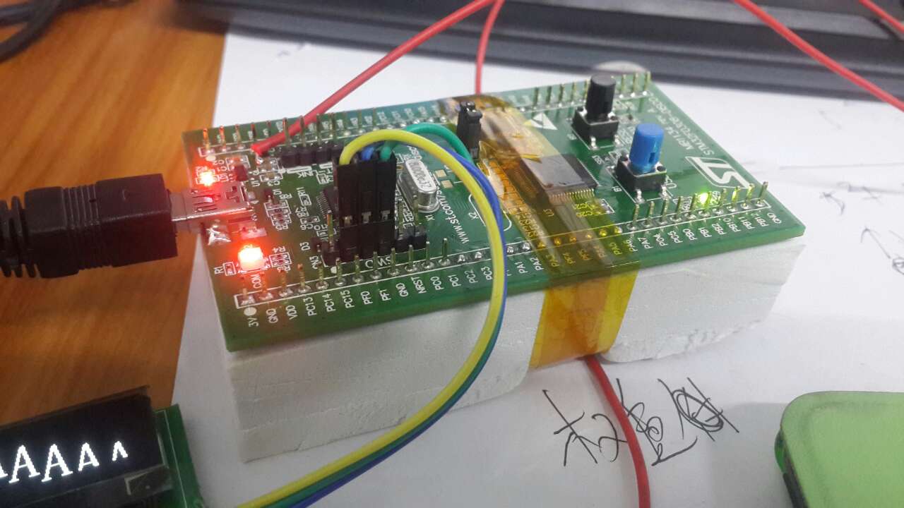

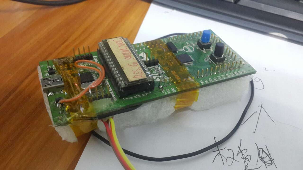

; u  ]8 `1 J& y9 Y$ t7 m6 O4 q9 y下面说下接口图 (目标板VCC不从discover中获取,也就是说目标板要自己供电。)
# C' Y! H8 m# I3 k. I" U# t( P+ p( q7 l5 A
4 x$ L! U0 F9 S9 C( I5 V5 Z  SWIM 需要3根   GND SWIM RES8 ]* @6 u4 ~5 |! K, V
  SWD  需要3根   GND SWDIO SWCLK

如果要discover 给目标板供电,则把目标板的3.3V 接出来, 也就是说 最多4根线就完成调试) x9 W& K: W2 O5 m- h& g

下面先上图:(一个是STM8的,一个是STM32的)

小技巧, 因为discover 底部都是插针,很容易就跟镊子,游标卡尺等东西短路,4 X8 `+ A" ~2 v. a6 H% s: ?
所以我们找快递用的 泡沫棉,剪一下,给discover 做个大沙发,短路问题 就OK了。
