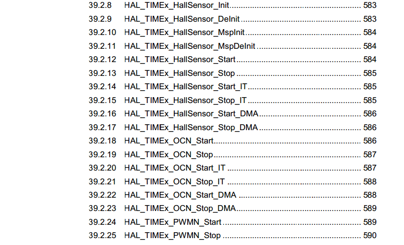

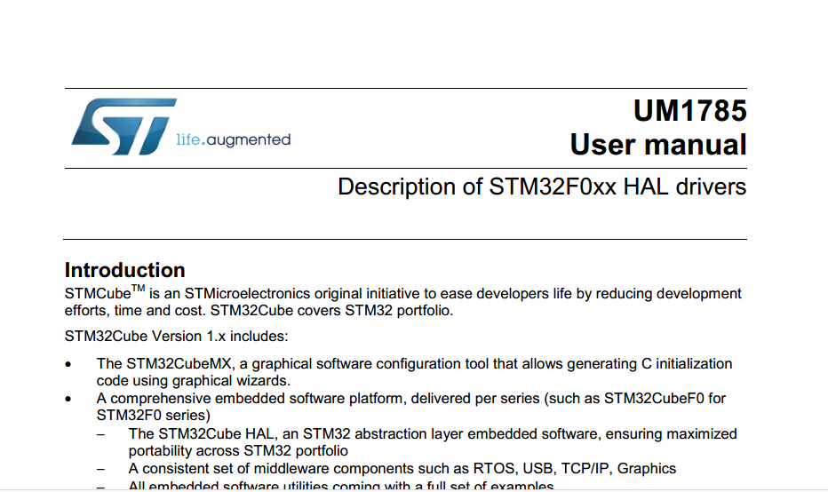

使用cube产生的库是HAL类,封装的感觉好不舒服,今天终于找到了这个库的说明文档,赶紧与大家分享:
Description of STM32F0xx HAL drivers
http://www.st.com/st-web-ui/static/active/en/resource/technical/document/user_manual/DM00122015.pdf

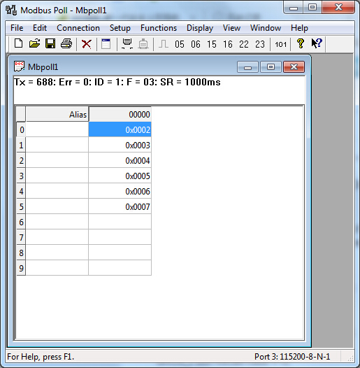

mantishell 回答时间:2015-1-24 21:27:11

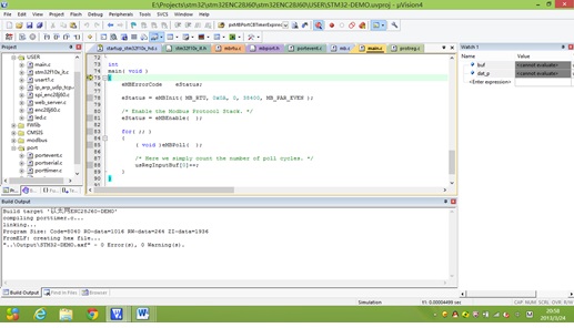

今天终于完成通信了
stm32f072 nucleo 使用内部时钟,
使用定时器基本tim6,定时时间为50us,因为我使用串口USart1的波特率为115200
usart.c

现在的功能是03
现在的功能是03

打开keil软件仿真器,软件仿真进行单步运行,如下图1所示。
对工程进行软件仿真
      (1)执行main()中eStatus = eMBInit( MB_RTU, 0x0A, 0, 9600,MB_PAR_NONE );,我们进去看一下,可以看到,我们初始化的slave address是0x0A,modbus支持1-247个从地址。我们制定的是RTU模式,所以要对RTU一些参数进行赋值,如所调用的初始化函数为

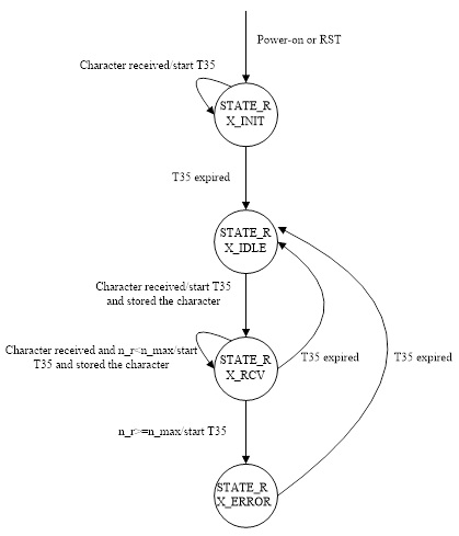

        其中包括了modbus的启动、停止、发送以及接收数据的函数具体形式,其中比较关心的是xMBRTUReceiveFSM、xMBRTUTransmitFSM这两个函数,规定了modbus状态转换的状态机,其中xMBRTUReceiveFSM为接收状态机,如下图2所示:
xMBRTUReceiveFSM 实现的 modbus 接收状态机
        可以这样描述以上状态转换状态,上电启动或复位进入STATE_RX_INIT状态,为了防止协议栈在初始化过程中就收到串口数据,要放弃这个无效的数据,要先等待一个T35时间,过了这个时间才进入STATE_RX_IDLE状态,开始接收数据。实际上只要注意系统启动顺序,这个问题还是可以避免的。进入STATE_RX_IDLE状态后,从收到第一个字符数据开始启动定时器进入STATE_RX_RCV状态,每接收一个字节都要重新复位定时器开始定时,直到出现一个T35超时。如果接收的数据符合规定的数据格式,那么整帧数据接收完毕,又回到STATE_RX_IDLE状态,如果数据过长那么就到STATE_RX_ERROR状态,等待整帧接收完毕,放弃整个帧然后进入STATE_RX_IDLE状态。当然实现所有状态的状换还需要BOOL xMBRTUTimerT35Expired(void )函数。

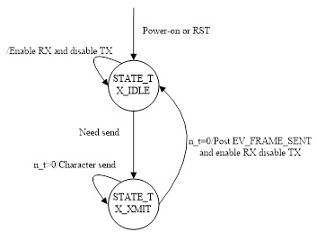

        其中xMBRTUTransmitFSM为发送状态机,如下图3所示:
xMBRTUTransmitFSM实现的modbus发送状态机
        说到发送状态机就简单多了,因为不用去判断自己发送的时候是否会超时,基本上就是没需求就在STATE_TX_IDLE状态,要发送就进入STATE_TX_XMIT状态。

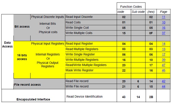

       Freemodbus支持以下功能码如图4:
Modbus支持的功能码
      如果检测到该帧数据是协议栈支持的功能码,就调用相应的函数进行处理,比如说Read input register,就会调用 在mb.c中定义的static xMBFunctionHandler xFuncHandlers[MB_FUNC_HANDLERS_MAX]这个二维数组中注册的eMBFuncReadInputRegister函数进行处理。还记得我们之前实现的eMBRegInputCB函数有什么区别呢,为什么调用的不是这个函数呢,其实仔细看下eMBFuncReadInputRegister这个函数就行了,原来eMBFuncReadInputRegister调用了eMBRegInputCB这个函数!还以为之前搞错了。

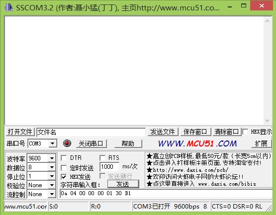

    七、RTU模式的测试
   (1)测试软件
    测试软件采用串口调试助手或modbus调试精灵V1.024,外加一个CRC校验码计算工具,如下图6所示:
